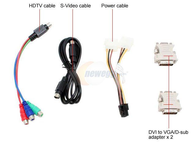

Outra coisa! O seu cabo é para ser ligado da fonte direto para a placa de video mesmo! Normalmente são 2 cabos de 4 pinos que vem da fonte para o adaptador que vai na placa e este tem 6 pinos! Mas se o adaptador que veio com a placa tem só um encaixe para 4 pinos, pode ligar ele!
É esse POwer Cable da imagem!!! POde ligar!

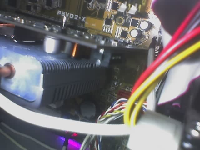

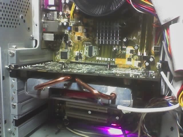

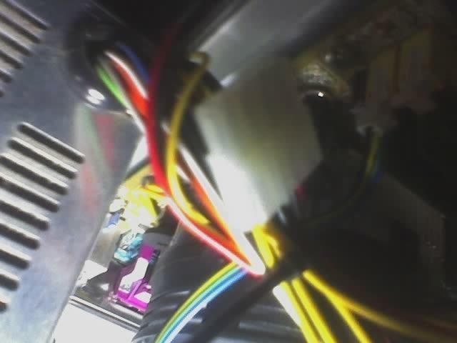

vou liga o cabo da minha fonte na placa d video...
segue a foto dele, em baixa resolução porque eu tirei do meu cel mas deve dah pra você ver, olha se é esse mesmo e só tem um jeito de encaixar?
ou dah pra eu fazer ***** com ele??
ahhauhauhuahuh
vou trocar a fonte do meu pc, mas acho q num vou ter grana pra fazer isso com tanta urgencia.. tem uma mais barata d uns 100 reais q de pra eu comprar q seja segura de usar??
ou obrigadao... segue as fotos ai....
Ps: troquei o cooler da placa, porque axava q o problema era de super aquecimento....
Acho difícil você errar alguma coisa na hora de montar os cabos!

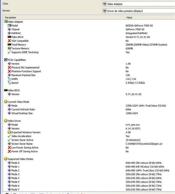

e Gustavo, eu liguei a placa de video á fonte, continua dando o mesmo problema... olha só na foto em anexo um negocio q vi no software Sandra, flando sobre a minha placa, eu num sei o que é, mas eu achei estranhu..
esse "screen saver active".................................."10 minutes(s)"
é o tempo extato q o jogo roda sem trava, marquei no relojo...

Arthur, faz o seguinte! Desliga o Protetor de tela, acho que não tem relação, mas... MAs é so seguinte: a sua fonte realmente não aguenta a placa de video! Então esse problema provavelmente irá acontecer sem a menor dúvida!
VOcê precisa comprar a fonte mesmo!
aeww cara, o negocio era mesmo a proteção de tela...
tipo agora eu coloquei ela em 91 minutos...
joguei por 40 minutos e nao deu nada d mais, funcionou normal....
