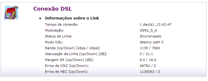

Meu SNR DOWNSTREAM esta agora 17.7
Atenuacao 33
Ate aqui tudo bem, ta funcionando e tal. Recentemente mudei de 5 megabits para 10 megabits e então to navegando na boa e daqui a pouco para de funcionar. Entro no setup do modem e os valores de ip e dns aparecem apagado. Ja me aconteceu de dar SNR DOWNSTREAM de 2.0.
Eu reinicio o modem e volta tudo normal. As vezes e necessario reiniciar outra vez. Pode ser o MODEM que nao consegue trabalhar em 10 mega ou e o sinal da OI??
Fui tentar postar uma image da minha tela, mas voltou a cair e tive que reiniciar enquanto a imagem era upada. Mas enquanto eu escrevia essa mensagem o SNR DOWN baixou para 13 e depois para 8 e então para 2 e ai caiu. Isso nunca aconteceu. Eu tinha 1 mega e mudei para 5 e nada disso ocorreu. Depois 5 mudei pra 10 e fui ai que tudo comecou, mas nao foi no mesmo dia, levou uns dias. O engracado que teve uma chuva forte aqui na cidade e muita gente ficou sem luz. Pode ser o sinal danificado em algum lugar ou e meu modem que nao consegue operar nessa velocidade?
Imagem 1
Imagem 2 (reparem que minha velocidade abaixou para 7 mega)

Pessoal, gostaria de uma ajuda, estou tendo problema com quedas constantes de conexão e acho que é problema com o SNR, enfim... Aqui está:
Noise Margin(dB) down: 14.3 up: 6.6
Attenuation(dB) down: 16 up: 11
Meu modem é um TD3150 e é GVT de 15mb.
Agradeço desde já a atenção e a ajuda! :)
