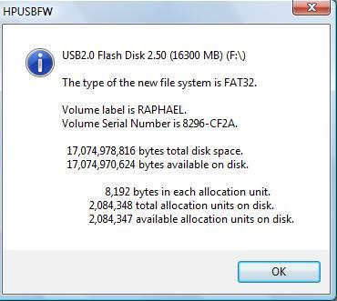

Pessoal, comprei uma Kingston de 16GB DataTraveler 100 (sim, existe essa pendrive de 16 GB original, ao contrário do que diziam no início do tópico), fiz os testes, e percebi que ela é falsificada!
Percebam pela imagem que se eu não me engano, ela só tem capacidade de 2GB, alguém poderia me confirmar isso olhando a imagem abaixo? ou esse 2,084,348 total allocation units on disk não tem nada a ver com a capacidade?
xiii..perdeu! faz um teste só pra te dar certeza. pega um arquivo grande, iso, po exemplo, que dê tipo 1,8 Gb. depois, vai pondo mp3 um por um até dar 1,89 gb. se o primeiro arquivo q você pôr depois dos 1,89 Gb der pau, 101% de certeza desse chip ser de 2 gb. Fazer o que, né... mas sim, tem os DT100 de 16 Gb, mas é aí o perigo. Por isso é q eu peguei um de 8 Gb, só pra ter certeza.

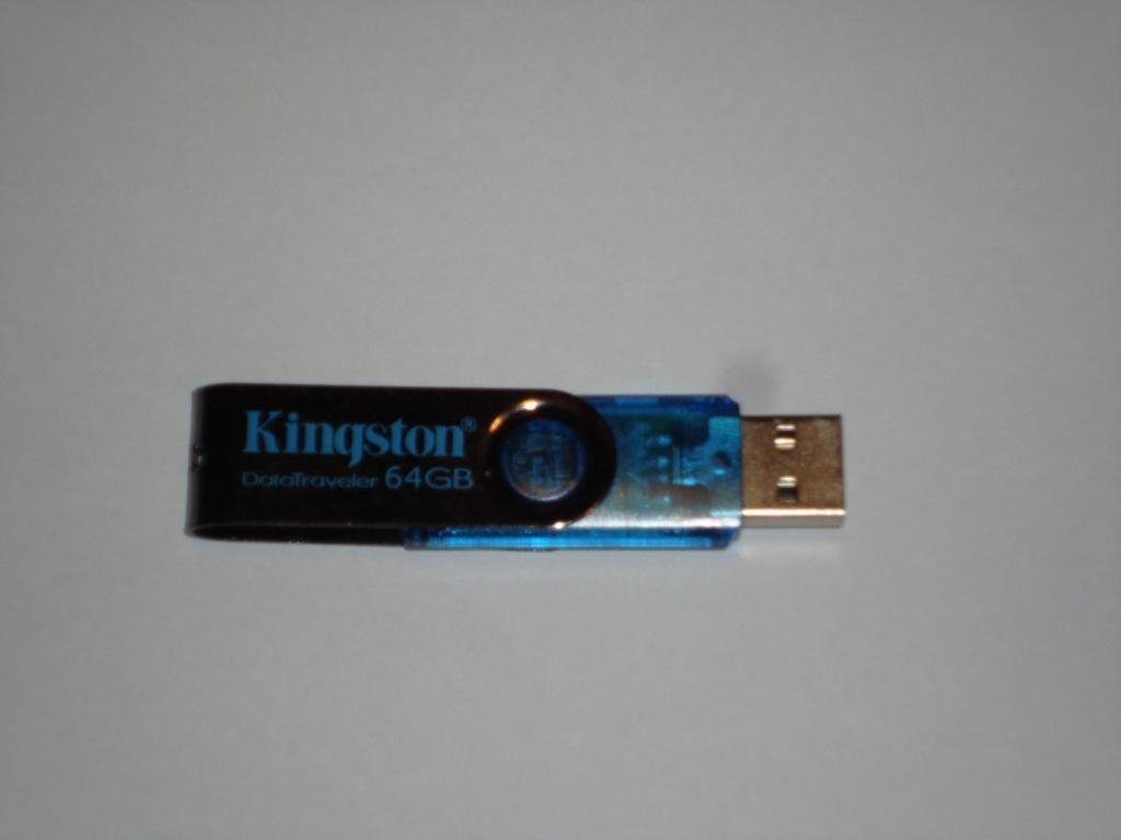

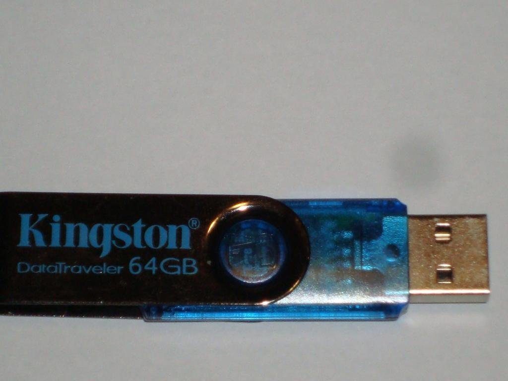

Hoje comprei um Pendive Kingston de 64GB... uma beleza, praticamente um HD de bolso, mas ao chegar em casa pluguei ele no meu PC e agora o coitado morreu.... não liga mais, ele liga, acende as luzes da memoria, da placa, os hds funcionam.... mas ele nao da o start no setup... nao aparece nada....
vou postar umas fotos do miseravel....
Com certeza é falso, eu devia estar muito chapado pra comprar isso....
Comprovem se realmente é falso e me ajudem com meu PC, por favor....
Por Favor me Ajudem.........
ih, prêi, já era!!!!!!!!!!!!!!
sacanagem. Poxa, com grande probabilidade é falso. Esses de tampa que gira são muito suscetíveis a fraude. Uma m.. completa, mesmo... mas...parou só o pen, certo? o PC, pifou junto????? ksseti...
hahah cara é f******* entra no setup pra ver se está reconhecendo o hd

preciso muito o meu caso seria ainda mais grave de um pendrive 64 giga da kingston...
é na certa é falsificado :(
