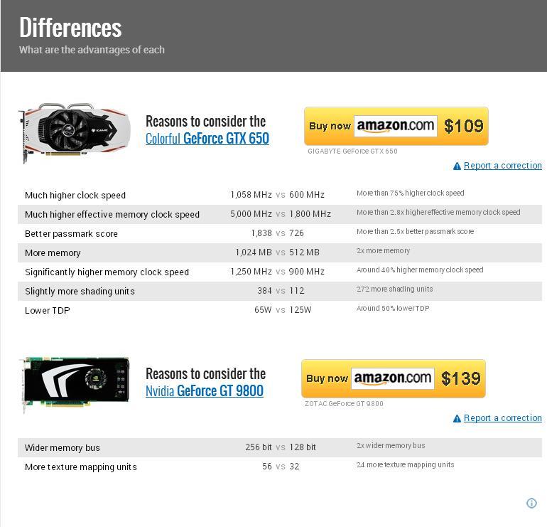

Faltou descrever que a arquitetura de memória da GTX 650 é muito melhor (GDDR5) do que a da 9800 GT (GDDR3) e que a 9800 GT não suporta DirectX 11 por ser antiga.
http://graphics-cards.findthebest.com/compare/23-773/Nvidia-GeForce-9800-GT-vs-MSI-GeForce-GTX-650-N650-1GD5-OC

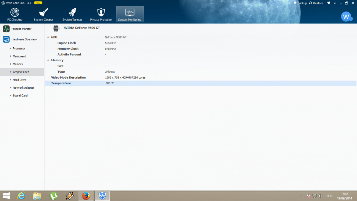

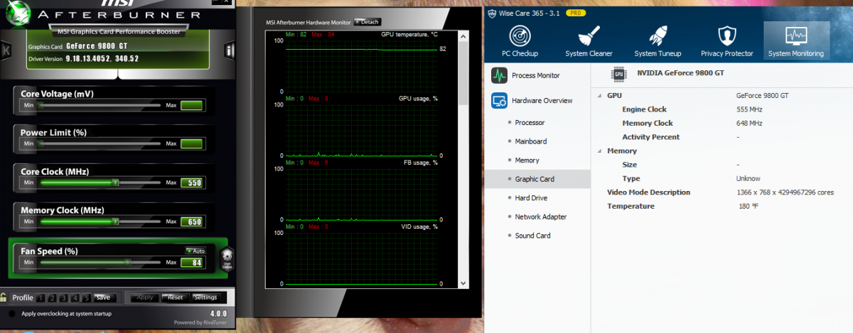

Problema de aquecimento com placa de video 9800gt
Eu comprei uma placa de video da point of view gt9800 1gb de memoria ddr3 256bits ela possui 2 coolers mas mesmo assim nao baixa a temperatura fica sempre em 80º, isso e normal?
postei outra print mas vou baixar os programas q você citou e testar

Fala Massarv!
Essa VGA é nova? Essa temperatura de 82ºC é normal, mas muito perto do limite seguro. Com o micro em repouso, sem rodar programas ou navegadores, esta temperatura permanece assim? O que pode estar acontecendo, Massarv, é o controle de velocidade das fans da GT acelerarem a partir de um certo limite, que talvez seja os 190ºF mostrados no monitor. Pena que este programa não mostra a velocidade das fan no momento do print.
Você pode fazer alguns procedimentos para tentar amenizar esse quadro aí:
-Atualizar os drivers da placa (as que vem no dvd de instalação estão totalmente obsoletas). Basta adentrar pelo site da Nvidia: http://www.geforce.com/drivers e escolher a série, modelo de VGA, o sistema operacional e a linguagem. Hoje mesmo, saiu um novo driver para as GeForce.
-Com o auxílio de um programa de monitoramento mais detalhado, checar a % das fan em funcionamento quando a VGA alcança tal temperatura: http://www.hwinfo.com/download.php . Uma vez no programa, clique na seção "Sensors"  e terá uma leitura de todos sensores disponíveis do PC, provavelmente o sensor de RPM estará lá também:
Se o sensor de RPM estiver marcando 100%, é sinal que algo realmente está errado, uma carência de troca de pasta térmica na GPU, por exemplo. Se o giro da fan não estiver próximo do limite, aí já é uma característica do PWM da fan, priorizando o silêncio. Nesse caso, Massarv, há como "reprogramar" essa curva de fan original.
-Querendo subir a velocidade das fans, tem o EVGA Precision X (4.2.1). É um programa voltado para gerenciar VGAs da Nvidia: http://www.guru3d.com/files-details/precisionx-dowload-evga.html . Uma de suas opções está a aba "Fans". Checando em "Enable Software Automatic Fan Control", você poderá reprogramar a tal curva de fan na função RPM x ºC de acordo com sua preferência. Daí, é só checar em "General" "Start with Windows" e "Start Minimized" e tá beleza.
Há um outro Precision X mais novo, o 15. Não baixe esse não, pois está totalmente bugado.
-Cheque também se há alguma ventilação pelo interior do gabinete para que dissipe o ar quente gerado pela VGA. É normal que se acumule uma massa de ar aquecida naquela área dos slots PCI.
Espero que esses procedimentos o ajudem de alguma forma, Massarv.
