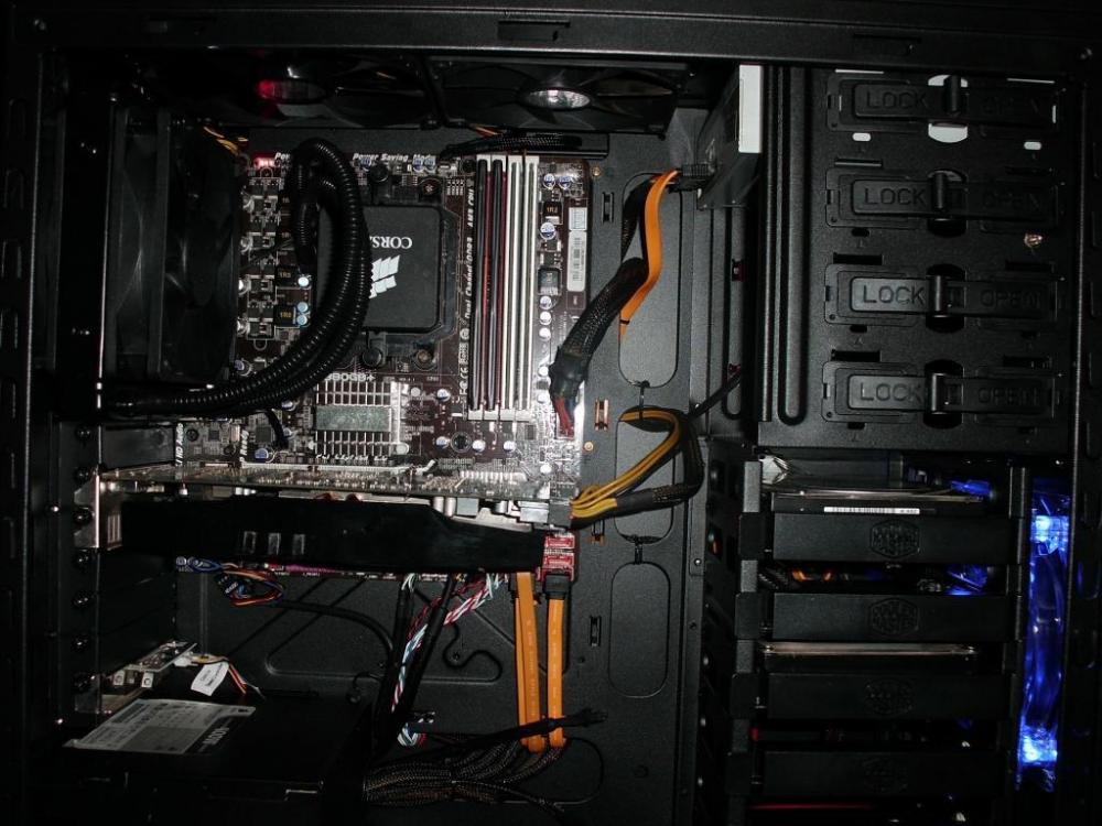

Pessoal me tirem uma dúvida:
Tenho um WC H60,e tirei ele pra limpar e mexendo ouvi barulho de agua dentro do radiador..
Isso é normal?
Seria sinal de ar dentro do radiador?
e outra coisa qual a melhor posição pra se colocar o radiador?
A posição afeta o desempenho?
Segue uma foto de como o meu está:

Referente ao barulho mated, acho que é normal sim, impossível não ficar um pouco de água solto por entre o equipamento.
Quanto a posição, não sei se tem uma melhor, o meu em comparação ao seu está virado 180º, as mangueiras estão saindo de cima, ao invés da parte de baixo. E gostei da organização, hehehe, tentei organizar os cabos da fonte e dos coolers, mas mesmo assim ainda tem bastante!

Então Felipe,você também tem um H60?
Éu tenho uma dúvida quanto a colocação(instalação)dele,to achando que está ficando folgado em cima do processador ou mal colocado,não sei por que,parece que um lado daquele suporte que vai atrás da placa mãe,o parafuso enconsta no suporte,mas mesmo assim está longe de encostar na placa mãe!!
Vou tirar uma foto pra ilustrar melhor...(se é que podemos discutir esse tipo de coisa nesse tópico)

Tenho um semelhante mated, tenho o H50! hehehe
Isso você tem que ver urgentemente, pois cooler mal encaixado ocasiona maiores temperaturas! O meu processador, por ser socket 1155, não tinha no manual instalação deste na placa-mãe. Procurei na internet e achei, ele fica meio torto lá atrás. Mas é fundamental! Depois que consegui (depois de muito trabalho) adequar o Water Cooler, a fixação foi bem firme, na pressão. Não pode deixar frouxo.
Cara, sua organização ficou excelente! Muito bem organizado. Tentei chegar próximo disso, mas com tanto cooler espalhado, teve fio que não consegui organizar não. Enfim, as temperaturas estão boas.
