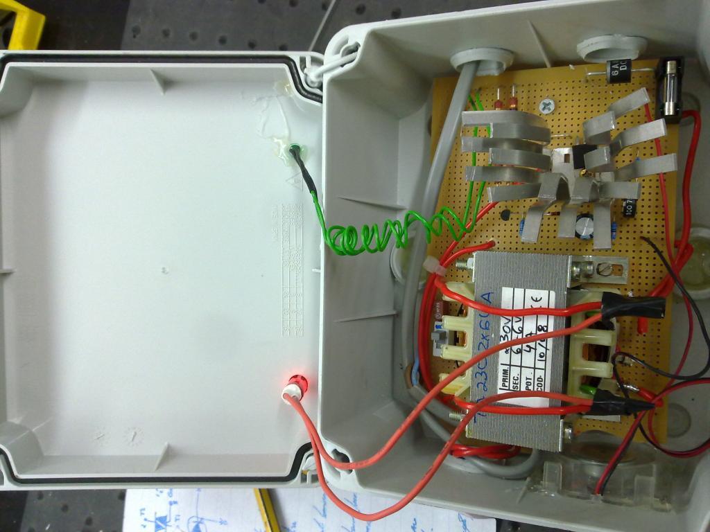

Concluí, finalmente e depois de muitas dicas aqui lidas, o carregador de baterias em questão.
Funciona na perfeição, pelo menos até à altura.
Tive uns problemas com a polaridade do triac (não confundir T1 com T2, pois entre T1 e a gate existe pouca resistência, ao invés da resistência entre gate e T2 ser infinita!), e com a aquisição do potenciómetro de 100ohm.
Utilizei um bom dissipador de calor no triac, retirado de uma fonte de alimentação de uma TV antiga.
Parece-me ser um bom carregador na óptica qualidade/preço. Gastei mais no transformador do que em tudo o resto (pinças, cabos, componentes, placa pcb)!
Fiquei só com uma dúvida, que não sou um grande técnico na matéria: medindo antes do D1 temos 13V em CA, se medir logo após o diodo o multimetro mostra sensivemente metade (6,5v) em dc.
Porque acontece?
Desde já o meu agradecimento a todos aqueles que possibilitaram este excelente topico, principalmente ao Bcpetronzio sempre bastante participativo e compreensível nas respostas. :) :)
Boa noite amigo, a tensão aí é PULSANTE e com o multimetro você não consegue ver, agora conecta este carregador numa bateria, meça e você vera, eu também montei este dai, é show.

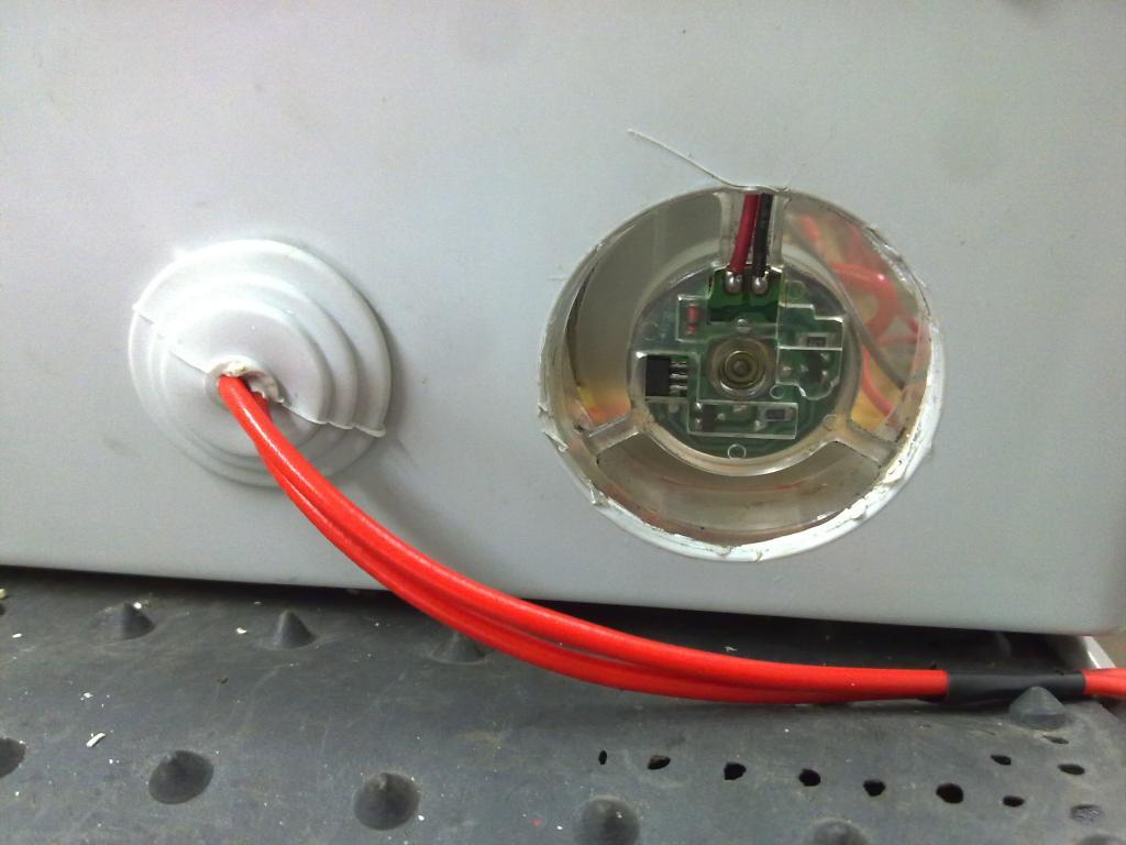

Aqui poderão ver como ficou, coloquei numa caixa ventilada, com uma rede num canto e uma ventoinha no outro.
A caixa é hermetica, dessas caixas utilizadas na rede electrica
Acreescentei um néon de 220V indicando tensão, e futuramente estava a pensar em colocar um amperímetro digital de de 3 segmentos, que acham da ideia?
Ando a pesquisar uns esquemas por ai...:)

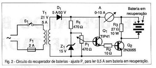

Amigos, tenho um novo desafio!
E que tal, agora que já temos o carregador para as baterias, pensarmos num modo de prolongar a vida destas??
Como sabem é agora no Inverno que as baterias se degradam mais frequentemente, seja por humidades exteriores, seja pelos dias mais curtos obrigarem a um consumo acrescido.
Bem, eu no ano passado comprei duas(!) e este ano parece que já me arrependi de ter comprado usada, pois os níveis de sulfatação começam a subir, e é aí precisamente que precisamos atacar: nos níveis de sulfatação.
"O processo mais usado para recuperar um acumulador que chegou a este ponto consiste em fazer cargas e descargas rápidas durante um certo tempo, de modo que o processo de sulfatação se reverta e as placas voltem às condições normais de funcionamento."
Perceberam?? Então aí vai o esquema, e o respectivo link onde está tudo explicado ao pormenor...
Abraços!
http://www.newtoncbraga.com.br/index.php/artigos/49-curiosidades/1022-recuperando-baterias-sulfatadas-art146.html
