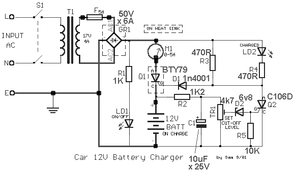

Olá pessoal!
Tenho um transformador de um som da Sony com varias saídas, medindo-as com o multímetro em AC tenho o seguinte:
9+0V+9V (3 pinos) medindo os dois pinos externos dá 19V
18V+0V+18V (3 pinos)
0V+30V (2 pinos) alimentação do VFD deve ter baixíssima corrente.
Não sei a corrente, só sei que ele é grandão e pesadão e era de um som de Sony antigão de 1500W PMPO
Gostaria de usar esse trafo para carregar uma bateria de 12V 60A (carro) mas não sei se tenho que modificar algo!
Fiz o circuito conforme esquema;
Usando 0+9 não carrega nada (lógico), apenas acende e apaga o Led mexendo no potenciômetro mostrando que o circuito funciona;
Usando 0+18 carrega (medindo a corrente dá apenas 2.4A e vai caindo enquanto a bateria vai mostrando que tá recebendo carga medindo com o multímetro) mas o LED fica constantemente aceso e mesmo mexendo no potenciômetro não acontece nada (não apaga o LED e não para de carregar);
Alguma sugestão?
Dá para usar esse trafo de outra forma?
Acha melhor procurar outro ou tentar mandar enrolar esse para uns 14V?
Desculpem o texto grande!
Apenas quis dizer tudo!
Provavelmente este enrrolamento dos 18V é para 2,5A somente, e o led não apaga porque o SCR esta constantemente conduzindo, verifique se você não ligou ele invertido.
O circuito funciona muito bem quando alimento ele com 9V (o potenciômetro arma e desarma o circuito tanto que o LED acende e apaga conforme giro de um lado para outro!
Alimentando-o com 18V experimentei colocar um capacitor de 3300mF/25V no lugar da bateria e o circuito demostrou funcionar bem apresentando 14.5V no capacitor, acendendo o LED. Quando giro o potenciômetro para o outro lado o LED apaga e no capacitor fica por volta de 15.8V +ou- indicando que acionou o carregamento! Esse teste é válido?
Só que me intriga é que nada disso acontece quando instalo a bateria de 12V/60A, o que será!
Estou usando: Triac BT137-800, SCR MCR100-6, Capacitor de 220uF/16V, teria alguma diferença por ser esses componentes?
Esperimentei levantar o Zener e a carga subiu para 3,6A, o LED apagou (claro) só que quando coloquei o capacitor de 3300mF/25V no lugar da bateria medí 24V sendo o dobro da bateria (12V), posso carregar uma bateria de 12V com 24V??
Meu questionamento é se posso usar um trafo de 18V CA ou 24V CC? Isso não prejudicaria minha bateria pois a mesma é de 12V!
Pois se não tiver problema usar o trafo de 18V para carregar minha bateria de 12V vou deixar apenas os componentes relativos a carga que seriam D1, D2, Q1 R4 e R5 certo? E remover os do acendimento do LED e desarme já que ainda não consegui fazê-los funcionar com 18V, mas prometo que vou insistir.
Muito obrigado a todos pelas respostas e desculpem o tamanho do texto!
  • Coordenador
Não sei o que pode estar acontecendo com seu circuito...
O teste com um capacitor somente, não é válido, você teria que colocar um resistor em paralelo com ele para "puxar" a corrente de carga... Ex: coloque um resistor de 5,6 Ohms/15W.
Monitore a tensão do trafo! pois acredito que ela cairá abaixo dos 14V, se acontecer isso fica explicado o mau funcionamento com o errolamento dos 18V...

A minha duvida é se esse circuito é preparado para funcionar com 18V CA, pois acho que todos aqui testaram com trafos menores que 16V e sou o único a fazer esse teste!
Imagino que tenha que fazer alguma modificação para trabalhar com 18V ou estou errado?

disse que esse transformador e de 18V mas que valor de VA ?
tem o circtido montado como? bradbord ? circuito impresso?
faça o seguinte
1 meça a tensão da bateria antes de ligar ao circuito, devera ser inferior a 13V
2 lige a bateria ao carregador sem o ligar a tensão da rede
3 rode o potenciometro todo para o lado de R3
o lede deve apagar, D1
4 agora ligue carregador a tensão de entrada
5 meça a corrente de carga na bateria e a tensão nos terminais do transformador
6 meça a volt. da bateria ate esta ter 13,8vm meça nos terminais da bateria
7 agora rode o patenciometro para o lado de R1 ate o led acender
coloque os resultados de cada um destes pontos

Quis dizer 18VA (medí com Multímetro em escala ACV);
Está montado naquelas plaquinhas de circuito impresso já furadinha, fiz as trilhas com fio grosso por causa da corrente!

Bom tenho duas dúvidas e gostaria de ajuda:
1º. Tenho um transformador de 20 volts e 10 ampéres. Pelo que eu entendi até agora o circuito apenas "carrega e para", e não tem nenhum controle da corrente que flui para a bateria. Essa corrente é controlada pelo próprio transformador que deve ter a dimensão correta para determinada bateria. Sendo assim, como ou qual a fórmula que eu posso usar para dimensionar uma valor de resistor a fim de limitar a saída deste carregador em por exemplo 6 ampéres, se eu fosse carregar uma bateia de 60 ampéres?
2º. Limitando a corrente de saída, posso carregar uma bateia de 12 voltes tendo meu transformador 20 volts?

Colega badshade, Já que você mesmo esta rebobinando o Trafo, faça-o para 14V ou 15V, isso vai te proporcionar uma carga mais completa (13,8V).
Como a corrente de seu trafo será de 7A eu sugiro colocar dois diodos em paralelo na posição do D1.
O resto mantem igual.

Olá, montei o circuito, porém os Resistores de 2W e o BT136 aquecem demasiadamente mesmo sem a bateria ... A única modificação que fiz foi substituir o BXR49 por um TIC106D e ao invés do trafo usei um fonte chaveada de 15V por 4,5A (Carregador notebook toshiba). Ainda não testei com uma bateria pra ver, mas acredito que não seja normal esquentar sem carga. Alguém sabe o que pode estar ocorrendo? Depois posto uma foto do projeto montando...
