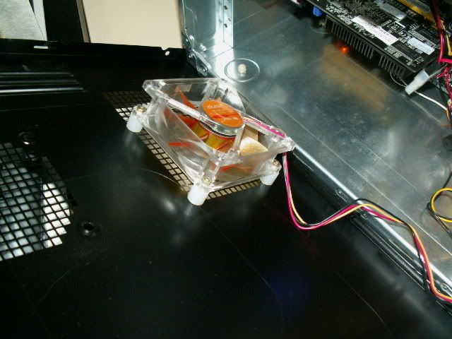

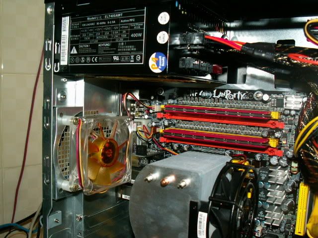

Opa galera eu sei q o post é sobre estabilizadores e tal eu so queria fazer uma pequena pergunta dava pra v6 me ajudarem ? Pois bem temho um cooler q coloquei na tampa do gabinete so q.ele faz barulho agora quando eu tampo aqueles buraquinhos da tampa do gabinete e coloco o cooler ele n faz barulho a pergunta é eu posso colocar algum pedaço de papelao do tamanho do coler e instalar na tampa do meu gabinete? Eu uso esse cooler so pra ventilar então a parte detras nen tem muita utilidade me ajuda ai gente é urgente
Fans muito próximos dos furos, do gradeado do gabinete perfazem o que se poderia chamar de Efeito sirene pois e assim que se consegue fazer soar uma sirene..
Se separares esse fan, mesmo que dois ou três milímetros desses furos do gabinete vais ver que o nível desse efeito gerado cai e cai muito.. Não chega a prejudicar o arrefecimento e ajuda aos ouvidos. Olha ai como eu montava os fans no gabinete no tempo que eu ainda ia de PC..
