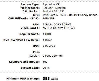

Olá Faller, é com imenso prazer que estou aqui no forum para que me tire uma(s) dúvidas, pois ao pesquisar hoje sobre como prosseguir ao modo de ligar o pc encontrei seus comentários/explicações sobre o tal assunto e ao me ver com um estabilizador perto de mim, só não o joguei na lata do lixo de imediato com pena do meu umilde pc que iria desligar de forma errada... ^^ más voltando ao assunto, queria saber mesmo a seguinte questão: Caso não tenha como de forma alguma colocar aterramento de verdade na tomada aqui de casa que por sinal é 220v, qual o melhor processo a se fazer? tenho em mente que colocar um filtro de linha na tomada e no filtro de linha um no-break e nele a nova fonte do novo pc que irei montar. Se até ai estiver certo surge uma outra dúvida: Posso usufruir de dois filtros de linha? EX: o filtro que deve ter no no-break e um outro melhor como sitado a cima? e outra pergunta: e se o no-break conter um estabilizador como proceder? na verdade eu imagino que como n tenho aterramento, pensei em módulo isolador, más, de acordo com o que li eles são estabilizados nao sei se é o mesmo procedimento de um estabilizador normal e também por não servir como aterramento de verdade.
Agradeço desde já a sua resposta!
A configuração que pretendo montar é a seguinte:
Gabinete: Cooler Master Haf X 942
Fonte: Corsair 750W Professional Series Gold
Placa Mãe: Asus P8Z68-V Pro > Soquete 1155
Processador: Intel Core I5 2500K ou Core I7 2600K
HD: (1TB) 7.200 RPM Sata 3 Western Digital Caviar Black
Placa de Vídeo: Nvidia GTX 570 > Fabricante EVGA
Memórias: Serão da Corsair 1.333MHz DDR3 1,5V modelo XMS3 9-9-9-24-2T (2 unidades de 4BG totalizando 8 GB)
Caso você queria mudar essa configuração para melhorias pode falar ^^
E estou em dúvida dessa fonte, sei que ela tem o PFC ativo (0,99) más será que 750W vai alimentar bem essa configuração?
Agradeço a resposta!

Amigo, FMSP. Sua config demandará algo como 380 Watts isso no pico do pico da demanda da mesma. Veja ai:
Com uma fonte capaz de entregar algo como 500 Watts essa config já seria muito bem alimentada e com muita folga. Com 750 Watts com mais folga ainda..

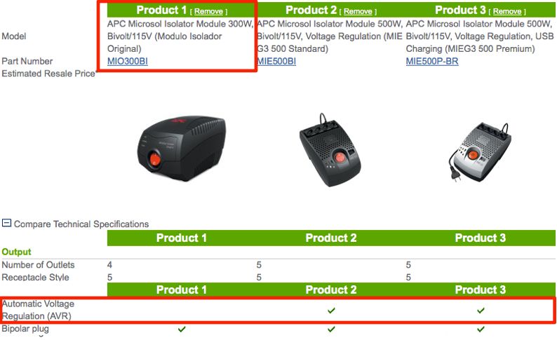

Podes usar um transformador isolador (não falei módulo isolador estabilizado) . Veja ai dois exemplos de transformadores isoladores sem estabilizador incorporado:
http://www.apc.com/products/resource/include/techspec_index.cfm?base_sku=MIO300BI
Ou ai:
http://www.toroid.com.br/produtos/isobox/
São transformadores isoladores que sim gastam mais energia mas não tem i inconveniente de ter estabilizador internamente..

  faller disse:
Queres te proteger de choques mas não colocando aterramento nas tomadas..
Tem duas maneiras que considero corretas:
Ou ai:
Faller, de acordo com as especificações do produto da APC Microsol que você citou, fala em estabilizadores veja: http://www.apc.com/products/resource/include/techspec_index.cfm?base_sku=MIO300BI&tab=features
A pergunta que faço é: Tem ou não tem estabilizador nesse transformador isolador?
  FMSP disse:
Leio as especificações do mesmo e não consigo ver a existência de estabilizador nesse Módulo Isolador Original, da APC.
Devemos estar lendo coisas diferentes. Gostaria que me mostrasses aonde diz que ele tem estabilizador.. Marque o texto..
Qualquer um dos isoladores que citei, seja da APC ou da Toroid (excelente equipamento que oferece isoladores com potências de até 3 KVA)
Mas veja ai, lhe mostro eu de forma simples, na comparação dos diferentes equipamentos módulos isoladores da APC, a não existência de estabilizador nesse Módulo Isolador Original, de código MIO300BI, da APC. Agora tá quase que desenhado..
Me mostre você aonde você viu que ele tinha estabilizador...
Grato...
Seguinte: Quando abro pelo site para marcar o texto, o site fica em inglês e lá não consta isso, porém onde eu vi, que foi pelo próprio link que você me mandou e que lá o site está em português, quando entra no site > http://www.apc.com/products/resource/include/techspec_index.cfm?base_sku=MIO300BI&tab=features ja deixei na aba com o nome de "Visão Geral" ao lado de especificações técnicas, onde na aba "visão geral" logo abaixo vai estar: "Proteção contra subtensão e sobretensão", e ai vai falar em estabilizador, e se você ler o resto das especificações abaixo, vai ver que fala novamente em estabilizador. Foi isso que me deixou confuso...
Espero ter entendido... Abraço.
  FMSP disse:
São desvios de "copiar/colar", que o estagiário de plantão cometeu na redação do site, com certeza...
