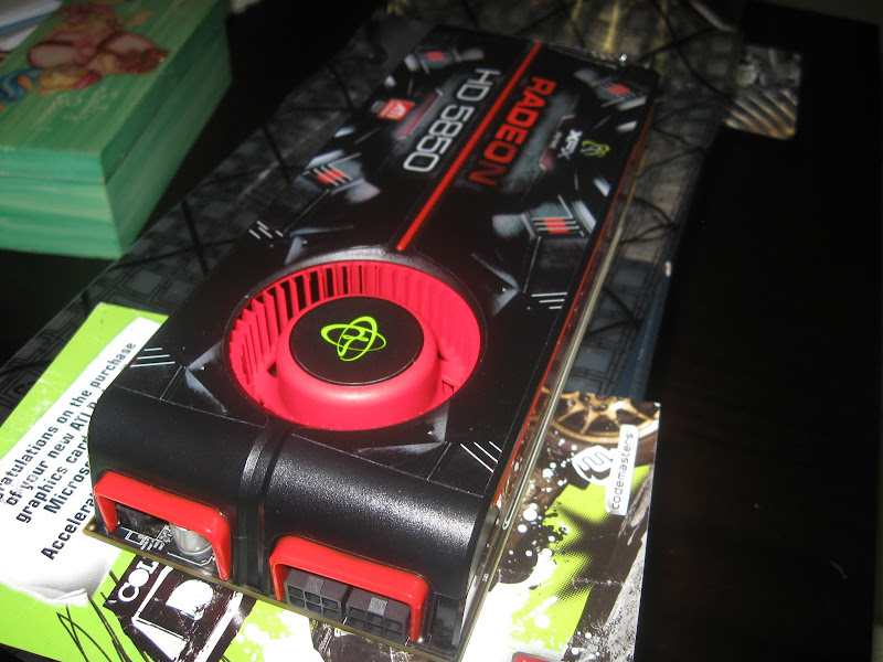

A minha que chegou foi a descapada tambem.
Comprei na Pichau.
Quando você diz descapada, você diz com o PCB próprio e solução própria de refrigeração?
Conheço o tópico, mas nele não tem a especificação do sistema de refrigeração e as velocidades da ventoinha estão especificadas diferentemente das que o Catalyst usa como padrão, por isso da sugestão. Seria interessante estipular um padrão a ser seguido, pois você vê muitas vezes alguém usando o cooler a 35% e outra a 80%, seria interessante sempre seguir um padrão como o do exemplo que disse (não necessariamente dos valores que citei). Para uma equiparação mais precisa, aliás, essa questão dos coolers também pode acabar influenciando na temperatura final. Acho que são coisas que deviam ser revistas.

Fotos da minha Xfx hd-585x-znfv:
Se alguém tiver igual, me diga as temps em idle e full.
Estou achandoa minha muito altas.
Valeu
Khain, a minha placa é iqual a que o matiello postou.
Matiello:
Não olhei as temperaturas dela ainda. voce usou qual programa para medir?

Olhando bem para as fotos da Xfx hd-585x-znfv as memorias nao tem dissipador, e mesmo tacando ar em cima delas, nao teria a mesma dissipação da 5850 fechada. O gpu pode esquentar mais, porém é coisa de 2,3º, e nao compensa o aumento de temperatura da memoria da znfv. Analisando esteticamente, e no quesito temperatura, eu ainda prefiro a com pcb da amd, ou a vapor-x.
