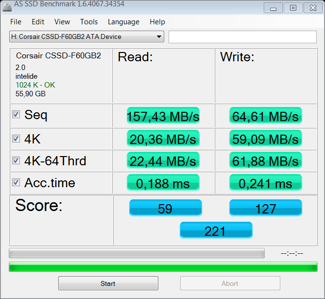

Pessoal, olá li esse tópico todo para comprar meu SSD, fiz tudo que é dica para deixá-lo rápido, mas os resultados ficaram um pouco abaixo que eu esperava.
Meu computador pessoal de casa está com um SSd F60 Corsair sem raid, simplesmente para dar o boot com o windows seven e rodar os programas mais rápido.
Fiz testes e deu bem abaixo do esperado, houve melhoras significativas sim, realmente foi um ganho superior que qualquer investimento de processador e placas que já tenha feito até hoje, mas não é igual a propaganda dele...
A propaganda o colega colocou alguns posts atrás, 275 mb/s e tal. = http://www.corsair.com/solid-state-drives/force-series/cssd-f60gb2-brkt.html
Na prática acho que ficou em 150 mb/s. depois vou postar a imagem aqui. Tenho um HD tipo pendrive de 1500Gb usb 3.0 que dá taxas de 80- 90Mb/s, esperava mais do ssd.
Tenho um computador com placa mãe simples (GA-G31M-ESC2) e processador simples (Intel Core 2 Duo E7400 2.8GHz ), 4Gb de memória então acho que pode ser isso, mas não vejo em local nenhum dizendo compre tal placa mãe para ter o desempenho....
Emfim alguém pode me ajudar?
Qual placa mãe/ processador bom e barato atende esse F60 para ele render ao máximo?

Caro colega minerim,
Faça o teste do seu SSD com o HD Tune como sugeriu o colega droni. Assim, poderemos saber se o desempenho está normal ou não.
Devemos lembrar que esse resultado de 275MB/s é de escrita sequencial, e geralmente não será atingido em tranferências normais (estou falando alguma besteira?).
Espero ter ajudado!
Bom, pelo ATTO e pelo HD Tune parece normal. Parece que a Corsair considera os valores do ATTO como corretos.
Agora, essas condições são de testes. Na vida real, o cenário muda um pouco.
Mas eu vou deixar o veredicto para os experts! Ao meu ver está normal.
Uma pergunta, o TRIM tá habilitado?
Espero ter ajudado!
Hi menerim, os resultados nao estão como deveriao, nao que estajao baixos mas deveriao estar um pouco mais altos.
Como nao temos uma area especifica para SSD aonde voce poderia postar o seu problema vamos tentar ajudar por aqui mesmo.
De uma olhada nesse link talvez ajude, valeu.
http://blog.corsair.com/?p=3989
Primeiro obrigado pelos comentários, eu já tinha seguido um monte de dicas desse tópico mesmo, mas a noite vou repassar as dicas desse outro link e ver se acontece algo.
