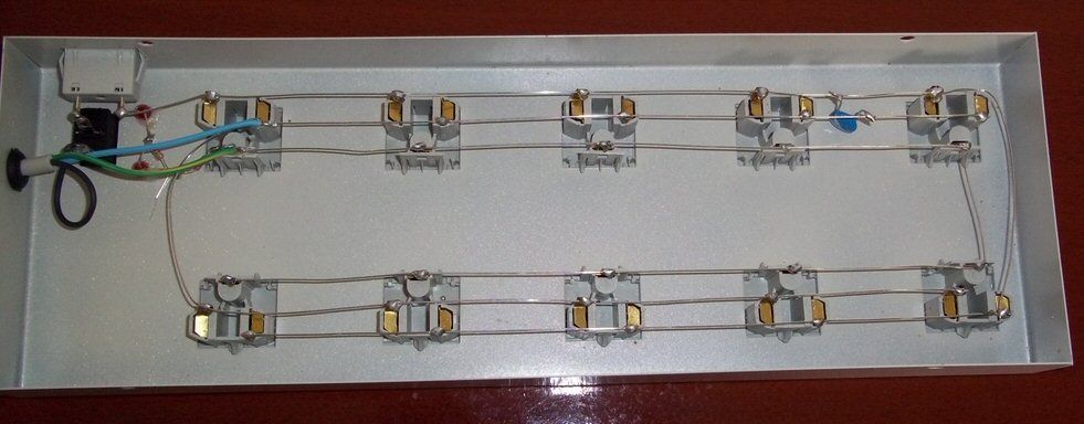

Filtro de linha - Protetor Eletrônico Pure Energy
Imagem para referência visual:
Graças a colaboração do colega TimerTRON, que gentilmente cedeu as fotos desse dispositivo, pudemos postar ai para visão de todos, mais um filtro de nosso mercado.
Visão externa do mesmo, mostrando um sólido gabinete de aço com tomadas daquelas antigas, uma mistura do padrão NEMA e do padrão antigo adotado no Brasil. Sua cor branca, com tomadas brancas até mesmo deixa o visual no mínimo interessante, gostei...
As tomadas são bastante bem separadas umas das outras, deixando bastante espaço até mesmo para aquelas fontes dos gadgets mais comuns que temos. A quantidade de tomadas não deixa a desejar.
A sua visão interna deixa bem claro se tratar de um excelente gabinete para execução de mod. ai dentro da proteção. Bastante espaço disponível para tal ele tem..
Note que as tomadas são independentes e desse modo trazem inerentemente a potencialidede de bons contatos e segurança que muitas vezes as tomadas com barramento não trazem.. Outra vantagem desse tipo de topologia é a possibilidade de manter uma, duas ou mais tomadas, sempre alimentadas, para fornecimento de energia para aqueles dispositivos que nunca desligamos, como o modem e o router, por exemplo.. Em um mod isso poderia ser implementado de modo muito simples com esse tipo de tomadas. Ele é particularmente interessante para aquelas pessoas que insistem em não se livrar do modelo antigo de plug, ou que tenha muitos equipamentos, geralmente de áudio, com esses plugs quer de pinos chatos quer de pinos redondos..
Veja também que a interligação dessas tomadas é feita com fio nu, não sendo possível, nessas fotos, avaliar o quanto isso pode trazer perigo de curto circuito pela proximidade da tampa inferior do gabinete, de onde esses barramentos ficarão bem mais aproximados..
Dá para notar que de filtro de linha ele não trás absolutamente nenhum componente, um capacitor sequer. De filtro portanto esse dispositivo só trás o nome..
Uma visão mais aproximada mostra seu único varistor, disposto entre fase e neutro, com diâmetros de 10 mm e tensão de ruptura de 275 Volts, bastante pobre como proteção. Sem fusível térmico, sem mais varistores entre fase e terra e neutro e terra..
FiltrodelinhaCTCseunicovaristor275volts.
Uma outra visão interna mostrando detalhe da chave liga/desliga, dos fusível e dos led´s (um mostra 110 Volts e outro mostra 220 Volts só que ai ambos acendem)
Em resumo, como filtro nada tem dentro e como proteção um insípido varistor de R$ 0,28 e um fusível na entrada, cujo valor desconheço, e peço ao colega TimerTRON que complemente com essa informação bem como com qualquer outra que venha a julgar importante, tal qual aonde o comprou, uma ideia de preço, etc..
Apendando importantes informações adicionais:
Foi comprada na WSMIX: http://www.wsmix.com.br/filtro-de-linha-regua-10-tomadas-c-protetor-de-rede-1500w-bivolt.html no valor de R$ 42,00 sem o frete. Total de R$59,00 no envio por PAC.
Dos pinos das tomadas até a proximidade da tampa inferior do gabinete sobra 1,5cm (achei boa a distância). Não há isolação nenhuma, qualquer movimento no barramento já fecha curto. Recomendável trocar por um fio de cobre de 1mm² e estanha-lo para evitar oxidação (acredito que suporte um fio de 1,5 mm² sem cortar o furo da tomada).
O porta fusível vem com um fusível reserva no valor de 250V / 10A. O fusível ligado por padrão para proteção é de 250V / 6A. Pelo que vi, são fusíveis de vidro do tipo comum.
No espaço interno as medidas são:
36,2 cm de comprimento;
12 cm de largura;
3,5 cm de altura;
4 cm de distância entre as tomadas.
Esse filtro só é recomendado para quem quiser modificá-lo, caso contrário nem pense em utiliza-lo como proteção.
Agradeço a colaboração do colega TimerTRON..
Abraço..

Abrindo o mesmo deparamo-nos com uma visão mais ou menos esperada..
Nenhum elemento de filtragem (de filtro ele só tem o nome) e um, apenas um varistor de 250 Volts de tensão de ruptura e de diâmetro pequeno, 7 mm de diâmetro. Isso confere ao mesmo uma proteção completamente marginal..
Entretanto a montagem, com tomada individuais e barramento de distribuição de energia faito com fio nú rigido passa uma imagem de robustez e de baixo risco de curto circuito e de tomadas com um bom contato mecânico/elétrico com os plugs..
Veja ai o interior do filtro:
Abaixo detalhe de seu varistor original, postado entre fase e neutro, de 7 mm apenas e em se tratando do código 7K391, de 250 Volts.

Uma bela melhoria em um filtro de linha que mais se aproximava de uma simples extensão, ainda com tomadas de modelos da norma antiga.
Parabéns Humbertoleite pelo mod. ...
Se seu filtro antes não prestava, agora sim ele está perfeitamente aproveitável, filtra e protege..
Abraço...
