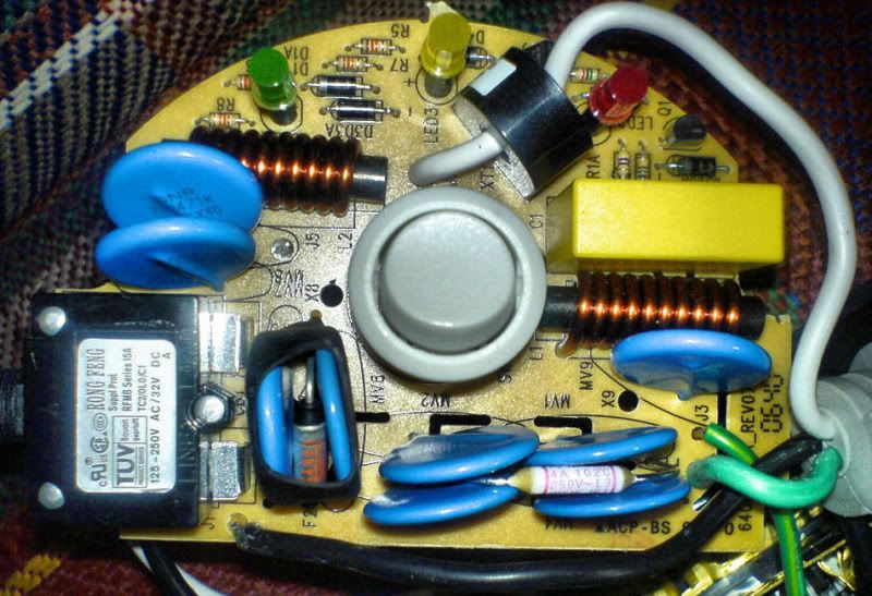

Você já viu seu filtro de linha por dentro? Não? Entre e veja!
Nãão creio tuu achou esse filtro *---*

Por essa e por outras é que se costuma proteger termicamente (com fusíveis térmicos) os varistores, para tornar mais segura essa fase da vida deles, a morte..
Veja ai duas amostras de varistores não protegidos ao explodir..
Veja no tempo 1:04 [ame=http://www.youtube.com/watch?v=2TzY6jfUptw]Varistor Test - YouTube[/ame]
[ame=http://www.youtube.com/watch?v=qV-YboDKRJM]Overvoltage on a varistor that is not a thermally protected varistor (TMOV).avi - YouTube[/ame]
Veja agora o que acontece quando esse(s) varistores estão "sanduichando" um fusível térmico, responsável por abrir o circuito elétrico quando esse varistor aquece a ponto de romper o fusível térmico..

Por essa e por outras que quando monto as minhas proteções tenho o extremo cuidado de proteger os varistores com fusíveis térmicos, intimamente justapostos e ainda cobertos com uma proteção e unidos com pasta térmica. Veja ai o processo de justaposição:

Podemos resumir que varistores menores "protegerão eletricamente" com mesma eficácia dos maiores, mas não mecanicamente e com risco de incêndio?
