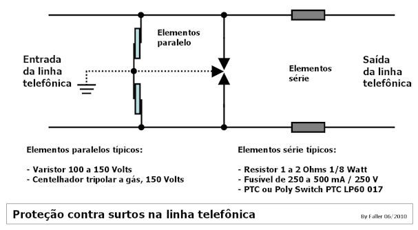

Olhe ai um projeto meu, com alternativas de componentes, de proteção para a linha telefônica:
http://i137.photobucket.com/albums/q227/lafaller/Lafaller2/Protec3270a3030ocontrasurtosnalinhatelefo3020nica_zpsbd2be298.jpg~original
No diagrama, o que significa esse símbolo que é como três setas se encontrando?

Obrigado pela força Faller, estou montando a proteção para telefones tendo em vista que no começo do ano perdi um telefone sem fio...
