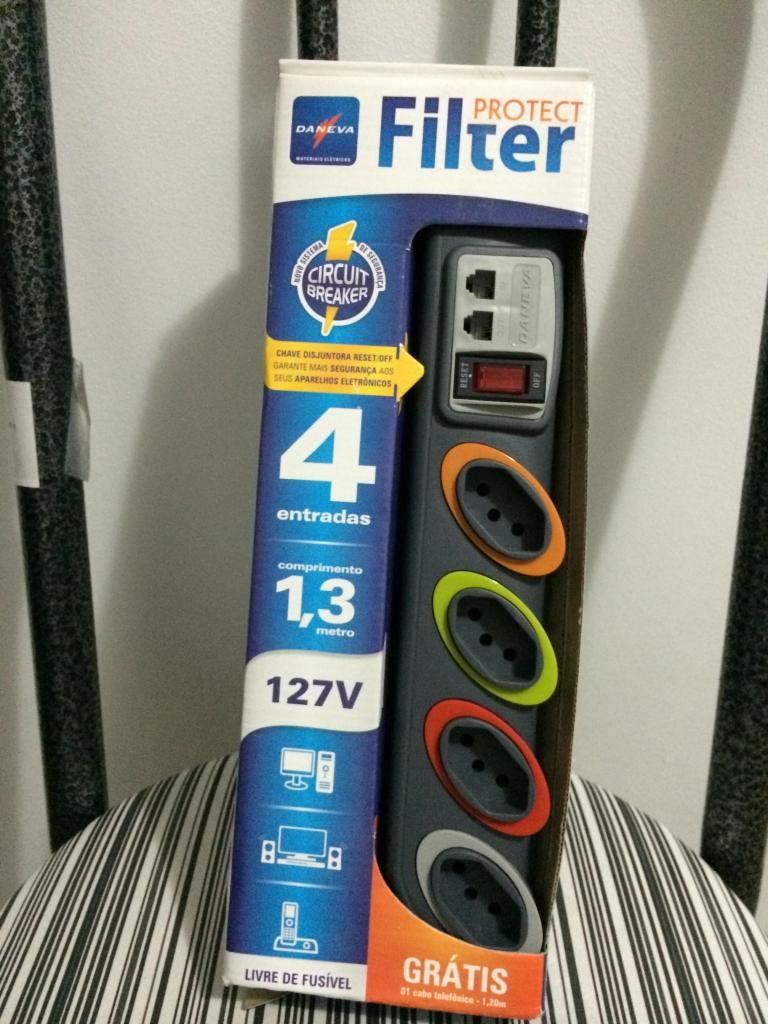

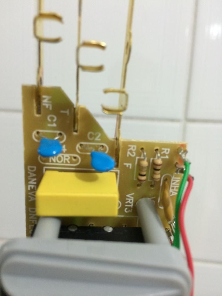

Faller,
Protect Filter 127V da Daneva.
Já ocorreu a análise de um parecido bivolt, esse é quase igual, mas para constar já que é um modelo diferente em teoria.

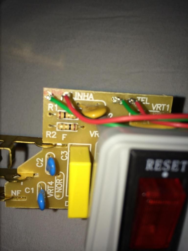

Os valores que estão escritos nos componentes caso a foto esteja muito ruim.
C3
.1K 280v~ mpx-x2 gmf
250v   40/100/21
C1
102
1kv
C2
102
1kv
LINHA
MYG
07-121
VRT1
MYG
14-241

Faller, e esse da daneva que eu postei. Tem alguma diferença do outro já analisado, fora a proteção de linha telefonica??

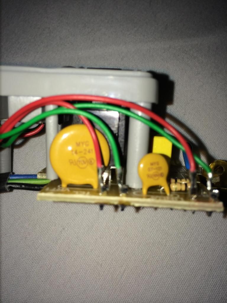

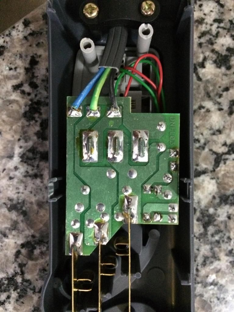

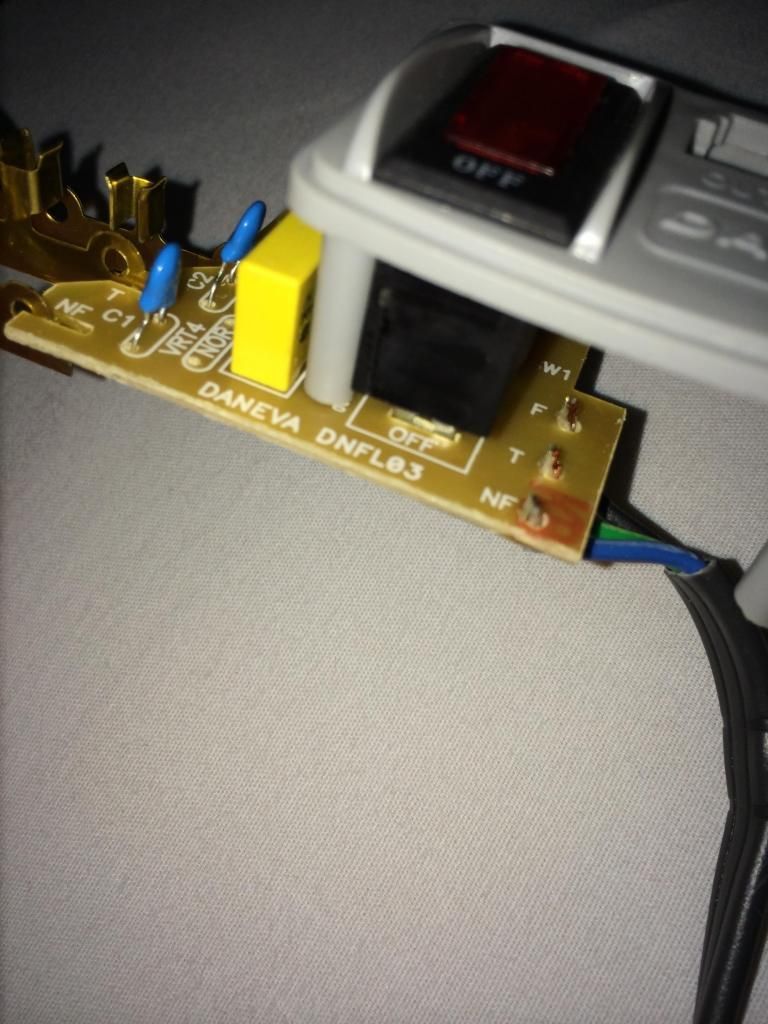

Graças as fotos internas postadas pelo colega brower, no post #1067 ai por cima se pode fazer análise desse filtro de linha.
Como ponto positivo desse filtro de linha/proteção contra surtos eu diria que o único é ter uma chave do tipo mini-breaker, que dispensa o fusível. No excesso de corrente ela abre, desnuca. É só remover a razão do excesso de corrente e resetar a mesma para voltar a operar normalmente..
Outro ponto positivo é inserir uma proteção para linha telefônica, importantíssimo para quem tem acesso a Internet via ADSL..
Esse filtro é próprio para uso em 127 Volts. O segundo filtro nacional a servir especificamente para essa tensão mais baixa ( o outro é o FHT-1200 da Upsai)
A Daneva disponibiliza também a versão para 220 Volts. Esses são alguns diferencias importantes que usualmente não se encontra em muitos filtros do mercado..
Veja ai os dois modelos:
Fora disso é muito simples, somente um varistor, de 150 Volts com 14 mm de diâmetro, entre fase e neutro e nada mais.. Não tem fusível térmico nem varistores entre fase e terra e entre neutro e terra..  Não tem indutor no filtro..
Aquela barra de contatos me parece muito frágil para os 10 Amperes que ela presume aguentar.
Uma proteção ainda marginal, eu diria..  No caminho de acertar, mas ainda um pouco longe disso..
