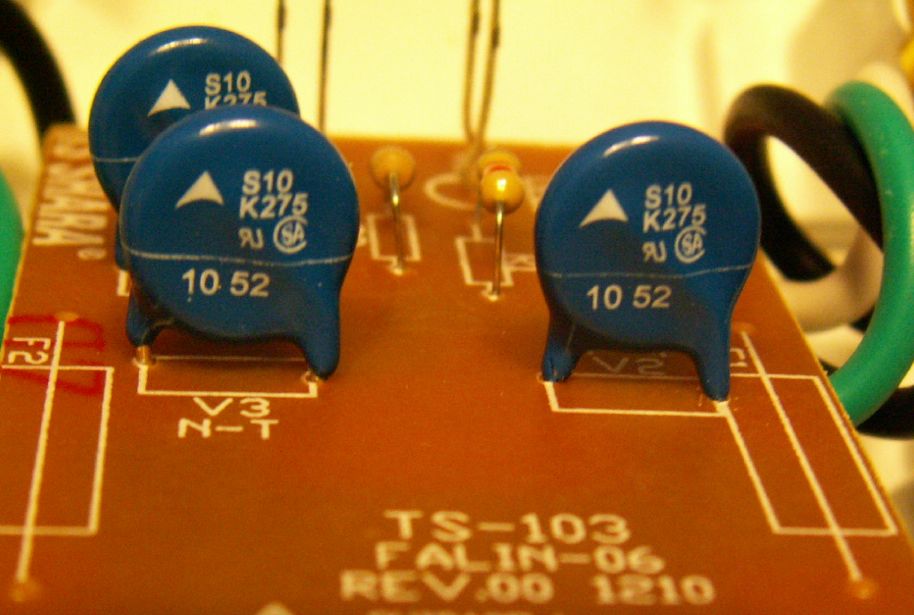

Um bom filtro de linha consegue sim proteger seus equipamentos mesmo se nele não aportares o aterramento. Se ele possuir proteções (varistores) nos três pares de fio que nele aportam, o fio neutro pode fazer as vezes do aterramento, via varistores e proteger seus equipamentos.. O neutro acaba sendo aterrado lá na entrada de energia de seu prédio..
Quando falo nos três pares de fio me refiro a Fase-Neutro, a Fase-Terra e a Neutro-Terra
Veja ai, num bom filtro de linha, a presença dos três varistores:

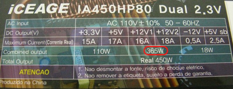

Essa sua fonte da Ice Age é na verdade uma fonte de 400 Watts. Veja ai na etiqueta dela que ela, segundo o próprio fabricante, entrega somente 365 Watts como pode ser visto ai:
Já a Corsair CX430 indicada é capaz de entregar ai nessa linha de 12 Volts um total de 384 Watts, ou seja, quase 20 Watts a mais que sua fonte de prometidos 450 Watts. Nome da fonte não quer dizer nada amigo.. Tem de ver o que ela pode entregar, principalmente na linha de 12 Volts, a mais importante em um PC e que fornece 90% ou mais da alimentação desse PC..
Veja ai, para crer.. E acostume-se a ler as etiquetas das fontes, são verdadeiras carteiras de identidade das mesmas..

Cuidado com essas elocubrações comparativas.. Varistor é varistor e a tecnologia atual permite velocidades de ação ou tempos de ação da ordem de nano segundos, que é tão rápida que tanto faz se ele entrar em ação em 1 ou em 20 nanos segundos, visto que a rampa de subida de tensão de um surto derivado de um raio, por exemplo, tem rampa de subida em tempos da ordem de 1.000 vezes maior que a maior dessas dai..  O pior e mais lento deles poderia agir mil vezes antes que a tensão de um surto subisse a valores proibitivos..
Muitos fabricantes somam as capacidades de absorção de cada varistor que no filtro estiver presente, mesmo que em diferentes circuitos, como por exemplo na linha telefônica..
É certo que um filtro de linha da Belkin por exemplo, com 9 varistores de 20 mm fivca melhor que um Clamper com somente 3, sendo 1 de 20 mm e dois de 14mm.
Belkin:
Clamper
ClamperMultiProteoContadorSurto-Fusveist
O que realmente aumenta a capacidade de absorção é colocar varistor de 40 mm, como fiz na proteção que montei veja ai:
