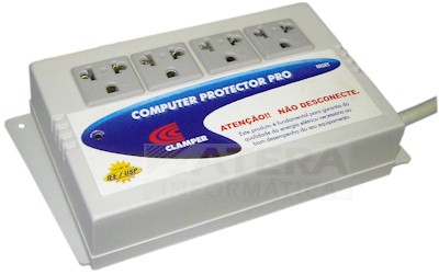

Estou usando um filtro de linha Clamper computer protector no meu computador, este: http://forum.clubedohardware.com.br/forums/topic/738487-você-já-viu-seu-filtro-de-linha-por-dentro-não-entre-e-veja/page-14#entry5054771
Comprei este filtro de linha com o intuito de sanar um problema que acontece na minha casa, que tem instalação monofásica 220v. Quando estou no PC, ao desligar ou ligar uma lâmpada da casa e ou quando alguém toca a campainha dá um ruído na caixa de som (pop), mas as vezes além desse ruído do som, dá também o som de remover e plugar um dispositivo USB e ao mesmo tempo o led do meu teclado usb apaga e acende, tudo ao mesmo tempo.

A impressão que tenho é que o filtro de linha está deixando passar todos os ruidos da rede elétrica....
Segue abaixo o filtro que estou usando:
http://forum.clubedohardware.com.br/forums/topic/738487-voc%C3%AA-j%C3%A1-viu-seu-filtro-de-linha-por-dentro-n%C3%A3o-entre-e-veja/page-14#entry5054771
Este é um bom filtro passivo que temos no mercado interno, mas mesmo assim ele não faz milagres e pode ter certeza que ele está filtrando algo para reduzir os problemas da sua rede elétrica. Para problemas como os seus deve-se utilizar de filtros ativos que injetam correntes elétricas com o intuito de melhorar o fator de potência. Para a solução dos seus problemas temos as duas opções:

 Pelo o que eu vi esse Clamper Pocket é apenas para proteção, não possuí elemento algum de filtragem... Para isso você poderá partir para o faça você mesmo, comprar um desses clones modelo 1080, abrir e instalar mais dois varistores de 14D431K e fusíveis térmicos de 10A x 90ºC (entre fase/terra e neutro/terra), um fusível térmico de 10A x 90ºC entre fase/neutro (logo ao lado do varistor de 14mm já existente mas precisaria apenas de fazer duas furações na placa) e instalar 01 capacitor X1 para filtragem entre fase/neutro. A placa de circuito impresso deste protetor da clone já possui todas as furações necessárias para a instalação destes componentes (só teria que adaptar o fusível térmico entre fase/neutro conforme mencionado). Os materiais poderiam facilmente ser comprados por menos de R$12,00 mas bastaria ver se a mão de obra técnica compensaria (ou no faça você mesmo)...
