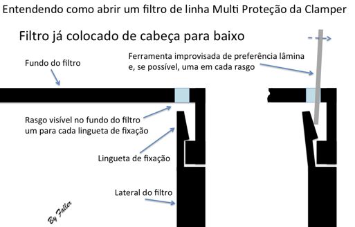

Alguém sabe como abrir o filtro da Clamper, o Multi-proteção?? O meu está cheio de formiga morta no circuito impresso, obviamente queria tira-las de lá.
O problema é que o danado não é parafusado e sim vedado com tipo umas hastes laterais, tento forçar pra abrir mas não desgruda de forma alguma.
Se minimamente entenderes como funciona aquele sistema de fixação, com auxílio de alguma ferramenta auxiliar consegues abri-lo facilmente..
Veja ai nesse esboço que eu fiz, tentando lhe mostrar como é aquela fixação.  Depois de entender isso dai é só habilidade...
AbrindoumfiltrodelinhadaClamper_zps3df5d
Grande Faller, seu desenho ficou fantasticamente didático. A humanidade te deve muito.
Até eu vou abrir o meu Clamper, agora sem medo de quebrar.. :D :D :D
No meu é diferente faller, a Lingueta fica para o lado de fora passando pelo rasgo. Então não existe espaço para por a lâmina.
Mas eu consegui abrir, bastava pressionar os dois lados empurrando a lingueta para dentro do rasgo que aos poucos ele ia folgando, depois era só ir repetindo os passos para as outras linguetas.
De qualquer forma obrigado pela imagem, que foi de grande ajuda.
