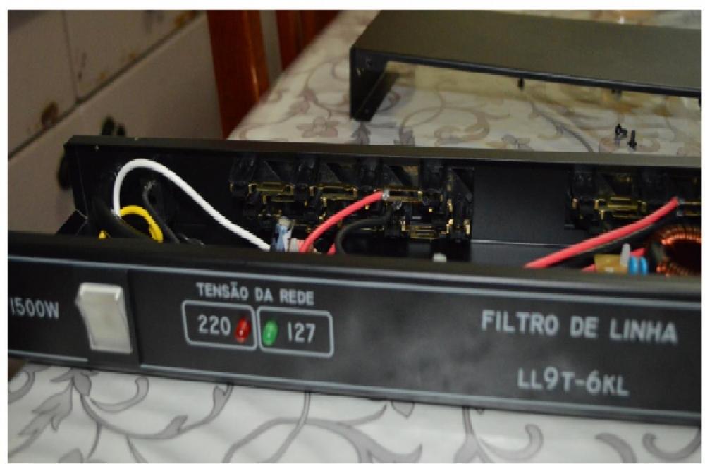

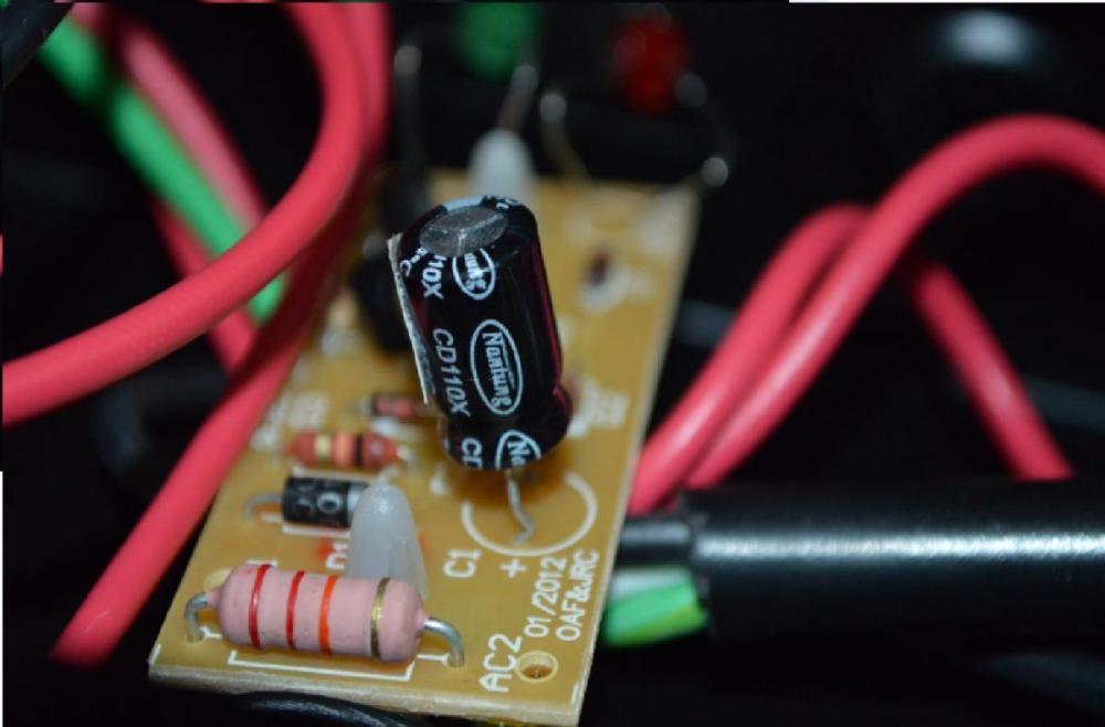

Colega manoelbaratta obrigado por compartilhar as fotos do interior de seu filtro de linha..
Esse filtro de linha ll9t-6kl é realmente um filtro de linha somente. Não tem nenhum elemento de proteção contra surtos e sua filtragem, seu filtro passa baixa somente refuga, atenua as frequências de RF, interferências de rádio...
Consiste de um filtro passa baixas com um indutor duplo toroidal e capacitores de e baixa capacidade fazendo com que a frequência de corte dele seja alta, bem alta, na faixa de radiofrequência..
Uma segunda plaqueta serve unicamente p;ara decidir se acende o led de 110 Volts ou o de 220 Volts...
Como proteção contra surtos é um verdadeiro fracasso.. Nada, absolutamente nada de varistores de centelhadores a gás nem fusíveis térmicos.
Tem um fusível como proteção geral.. Realmente ele não é vendido como proteção contra surtos e sim somente como filtro de linha..
@faller cansou...
Acredito que daria para ele comentar duas ou três fotos. Eu não sei fazer.
Até tentei fazer igual sempre faço, com uma sequencia, visão externa, de frente, de trás, internamente, peça a peça, mas as fotos não ajudaram e o modo como foram postadas me impediram de copia-las..
Ou seja, analisar e fácil, fazer milagre fica um pouco mais difícil..  Se reparares se trata de múltiplas fotos de uma mesma visão... Mas o resumo é : Não passa de uma régua de tomadas, metida a besta e que agrega pouco, muito pouco pelo preço pedido...
