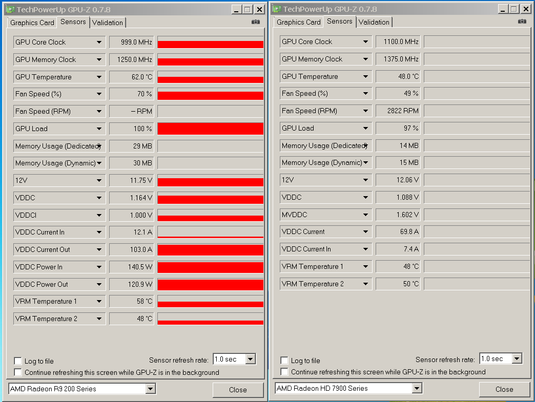

Fernando, belo desempenho dessa 290X... É a com o cooler de referência? Quais as temperaturas que ela está atingindo no VRM?

Não é com o cooler de referência não, é uma Gigabyte com 3 ventoinhas, por isso que estou achando ela muito quente, embora o rendimento seja realmente muito bom.
Nem no GPUz quanto no MSI Afterburner mostra a temperatura do VRM, por isso não sei lhe informar a temperatura do VRM :(

As 290/290X são esquentadinhas mesmo... No GPU-Z na aba de sensores, se "rolar" a página pra baixo não aparece a temperatura dos dois VRMs?
Se "rolar" para baixo mostra sim :D
Se aumentar o tamanho da janela mostra também  :P

Se olhar a relação rendimento/consumo realmente o consumo está bom, mas a 7970 consome menos e aquece bem menos, fiquei mal acostumado :D
 Quase não incomoda com o ruído da 7970, não trabalha quente e não pesa muito na conta de energia elétrica.
Veja a diferença entre as duas nesse momento, temperatura ambiente 20ºC.

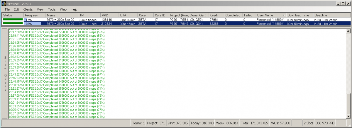

Com relação ao rendimento houve uma queda de rendimento quando as duas foram colocadas no mesmo PC.
post-558925-0-70611500-1404173569_thumb.
Estranho.
