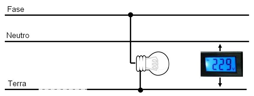

Veja que o que você mediu é completamente normal e me espantaria se tivesses medido diferente disso dai.
Num desenho do que mediste será mais fácil de entender..
Veja ai:
A conexão com o terra real está interrompida ai por que sua tomada não possui aterramento.
Desse modo ao ligar a lâmpada entre fase e terra, criaste um caminho para a energia do fio fase aparecer justo nesse barramento do terra do filtro, através da lâmpada...
Ao medir, na tomada vizinha, entre fase e barramento de terra (mas sem, efetivo aterramento) leste o óbvio de ler, que são os 220 Volts do fio fase, através da lâmpada e o neutro..
Ao ler a tensão entre os bornes de fase e terra, ai com a lâmpada plugada entre esses terminais, e não acesa como era de se esperar, mediste zero volts pois mediste a tensão nos terminais dessa lâmpada apagada..
Tudo completamente normal.. A inexistência do real aterramento fez com que você fundisse a cuca e visse algo anormal ai..
Se efetivamente o aterramento existisse as leituras seriam diferentes..
Abraço...
