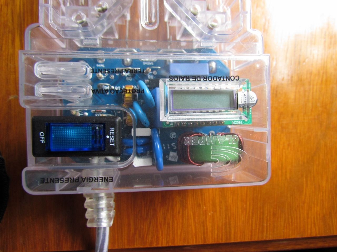

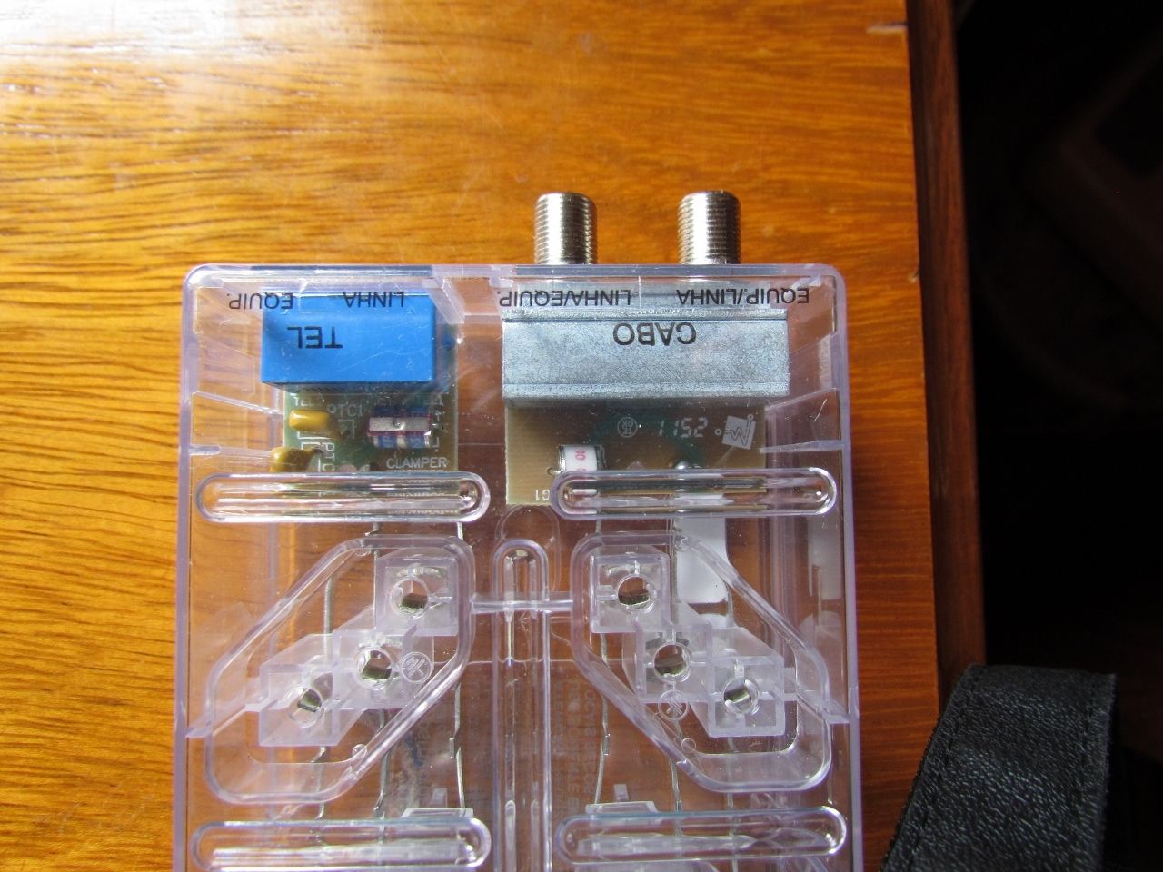

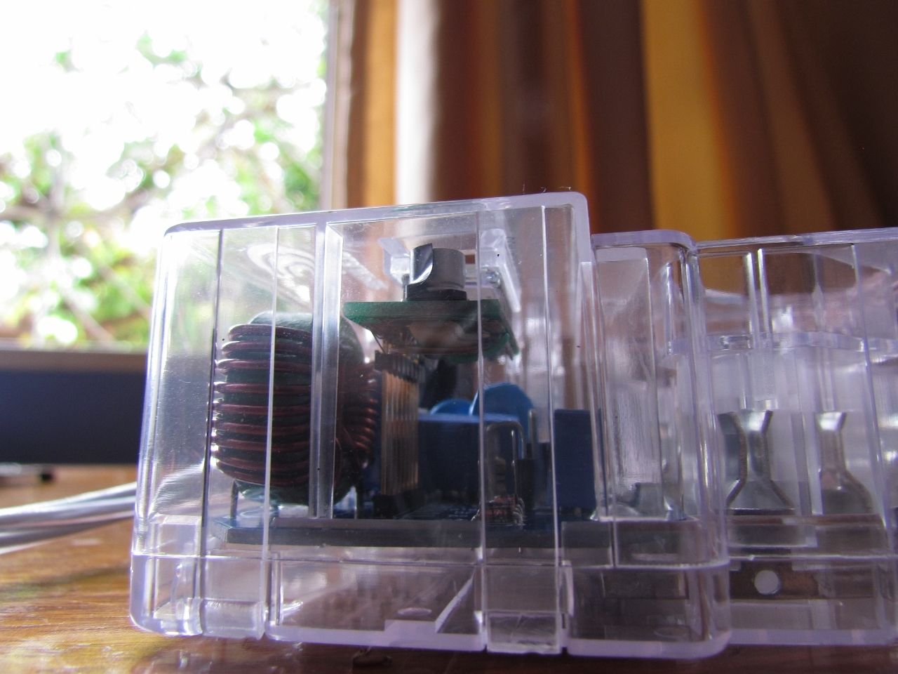

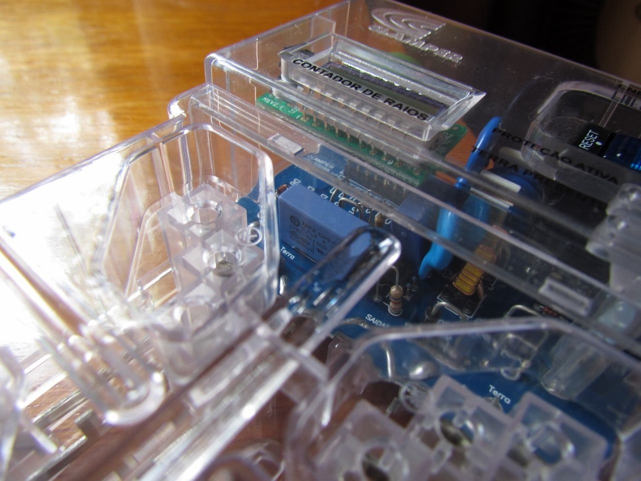

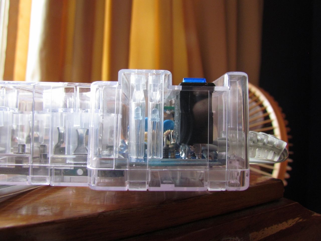

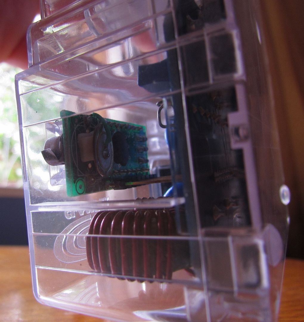

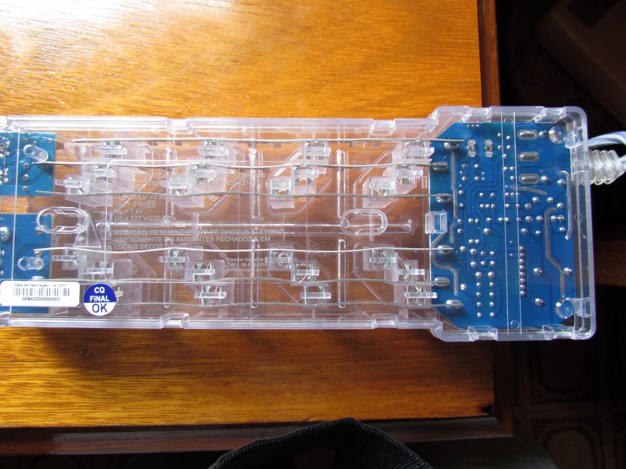

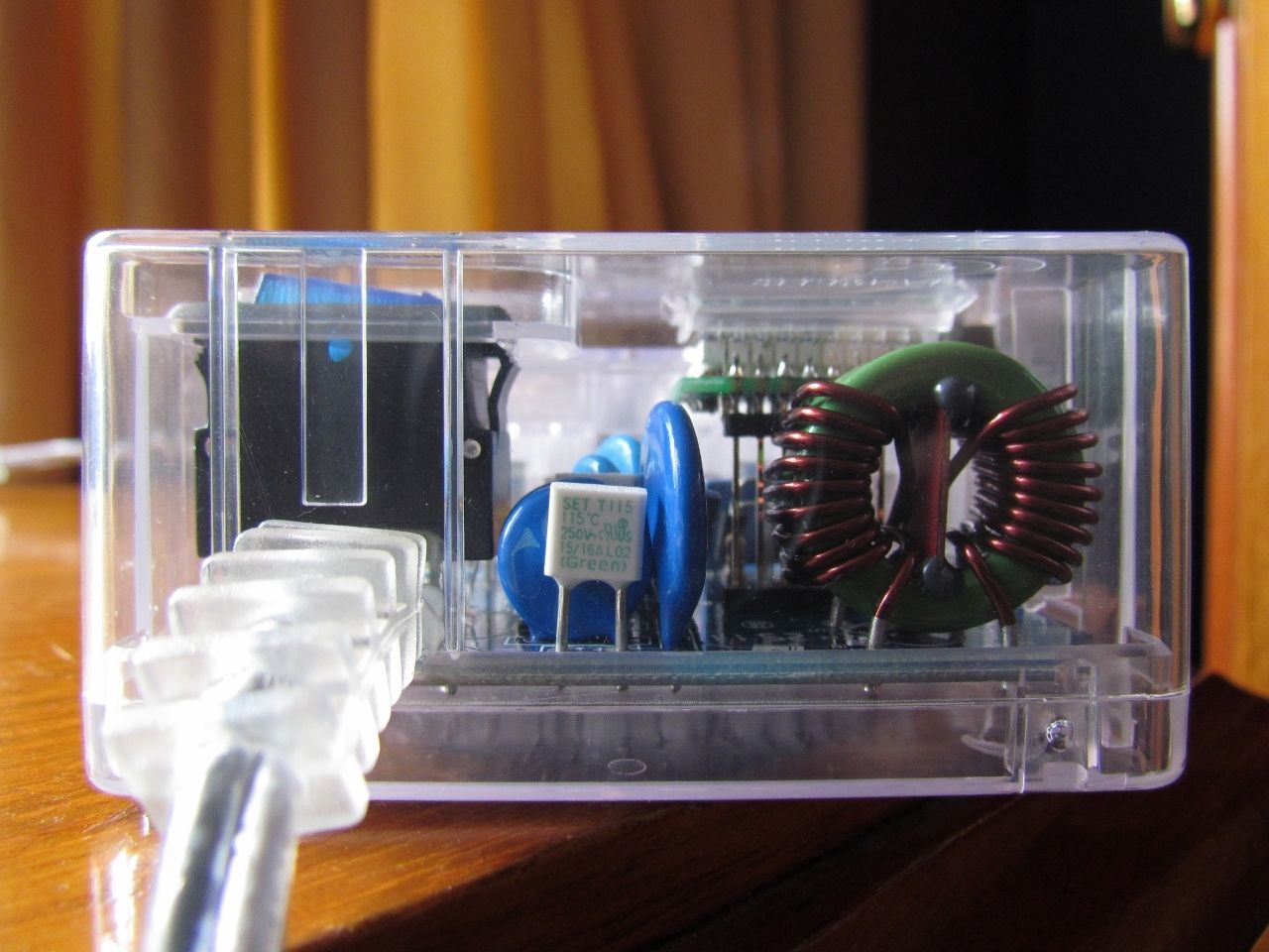

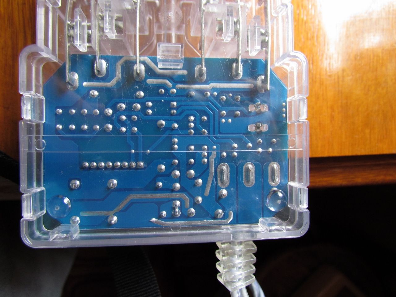

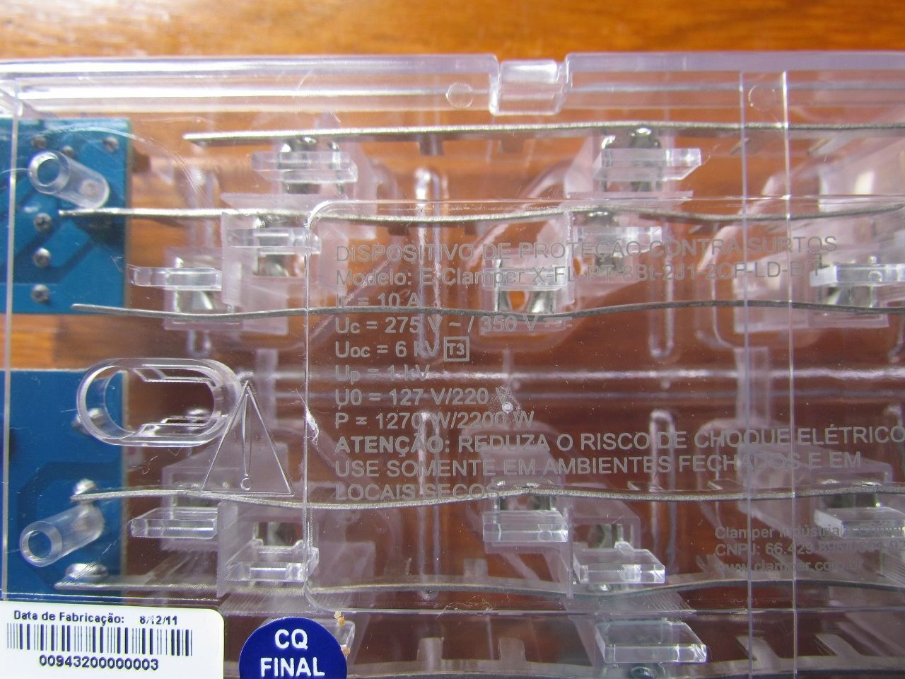

Clamper Multimproteção com contador de surtos:
Algumsa fotos que resolvi tirar, só não abri porque fiquem com medo de quebrar tb...
