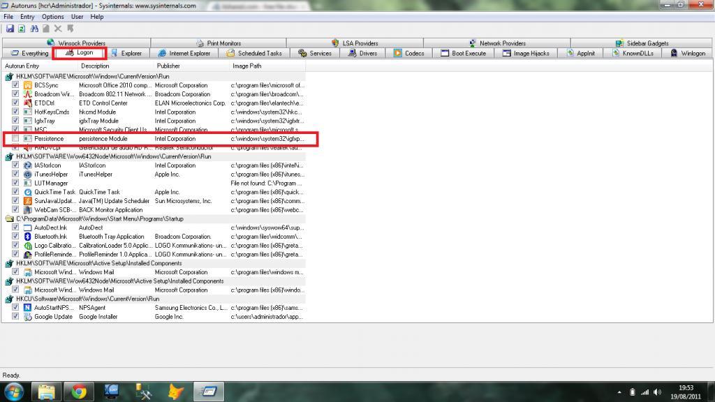

Lá vai:
Profile: Color 65k, 120 luminance... 2.3 gamma
1) Instalar o software eyeonematch3 (next...next...next)
http://support.colourconfidence.com/index.php?_m=downloads&_a=viewdownload&downloaditemid=68
2) Instalar o software Autoruns
http://download.sysinternals.com/Files/Autoruns.zip
Motivo: A placa Intel fica removendo a calibração toda vez que se faz login ...
Depois de instalar, rodar o autoruns.exe
Serão abertos todos os processos sendo executados, vamos acessar a aba
LOGON e desmarcar o campo PERSISTANCE....está no primeiro bloco...
*Veja o anexo para visualizar...
Pode fechar o software...
3)Por último, baixe o profile (ICC).
http://www.megaupload.com/?d=JGAABHW0
Como colocar como perfil default:
Na área de trabalho, botão direito, RESOLUÇÃO DE TELA
Na proxima janela, CONFIGURAÇÕES AVANÇADAS
Agora acessaremos a aba GERENCIAMENTO DE CORES
Selecionar GERENCIAMENTO DE CORES
Nela, clicaremos no botão ADICIONAR
Será aberta uma nova tela, clicaremos em PROCURAR
Procure agora pelo perfil ICC anexado (recomendo ter salvo o mesmo em uma pasta que você não irá mover...)
Clicar em OK
O Perfil selecionado irá aparecer na tela...
Clicaremos agora no nome dele, e em seguida no botão DEFINIR COMO PADRÃO.
UFA!!!!Pronto, agora o profile de cor já está selecionado...
Siga estes passos um a um, ok Daniel?
Uma dica....
Brilho em 5 barrinhas para noturno, 6 para ambientes iluminados...
Deu trabalho pra escrever...então se puder dar um Feedback fico agradecido!!
Espero ter ajudado!!!
:lol:

Lá vai:
http://support.colourconfidence.com/...nloaditemid=68
https://skydrive.live.com/redir.aspx...C6CAE3CA19!129
Clicar em OK
Uma dica....
Bem amigo, tive 2 problemas já de cara:
Não acho o tal PERSISTANCE.
Não consigo baixar seu perfil. (upe no 4shared de preferência)
O resto dai para frente nem tentei.
Grato. Aguardando resposta.
Tambem estou com o problema do PERSISTANCE, nao consigo encontrar. Acho que estou fazendo alguma coisa errada. No Zip autoruns tem 4 arquivos sendo que 2 sao aplicativos autoruns e autorunsc eu fui no primeiro e não instalou nada, ja abriu direto no programa. Mais algumas duvidas, eu tenho que executar o eyeonematch3 ou so instalar.

Bem, segue duas imagens anexadas.
A primeira mostra que não tenho persistance e a segunda mostra que o "adicionar" esta 'dimmed'.
Não faço ideia de como proceder.

Tb vi gente falando de telas azuis,minha recomendação antes de levar pra AT é procurar saber o que está causando essas telas!
No meu RF411 I5 tive 2x telas azuis,a primeira foi causada por um prob de gerenciamento de energia do driver da nvidia(resolvi atualizando o driver),a segundo foi porque fiz muito over na GT 540!
