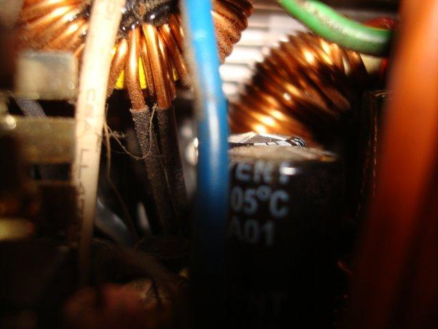

Pessoal,
Estou com problemas de estabilidade no meu PC, ele fica reiniciando facilmente muitas vezes com tela azul. como relatei no seguinte post:
http://forum.clubedohardware.com.br/problemas-inicializar/972223
Entre as sugestões dos participante ocorreram suspeitas da fonte.
Minha fonte é uma Thermaltake Xaser Silent Purepower 480W. Desmontei ela e fui observar as sugestões do colega "Criado" aqui do forum.
Percebi 2 capacitores estufados os quais fotografei.
Será que meus problemas de instabilidade seriam somente por causa da minha fonte?
Essa minha fonte é recomendável para conserto? alguem estima um valor de custo ($$$)? ou deveria partir direto para substituição?
Sugestões?

Capacitores são baratos, mas por ser uma fonte antiga recomendo a troca por outra mais moderna.
