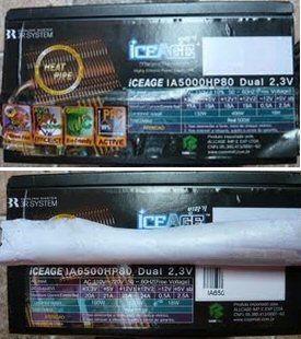

Eae galera, to com um problemaço aqui .
A ventoinha da minha fonte pifo e ela ta eskentanu pra car****, a fonte é uma ***** de uma C3 tech PSN-505S2 e agora onde eu encotro outra ventoiinha? ou vocês axan q e melhor ja trocar de fonte logo?
Pela baixa qualidade da sua fonte, aproveite e faça um investimento, troque por uma de boa qualidade, que não lhe dará dor de cabeça por anos a fio.

Se o problema for a fonte, pensei em comprar 3R System IceAge IA5000HP80 500W reais com PFC ativo por R$ 135,00.
Essa fonte é boa? Pensei nela para um futuro upgrade para Phenon II

Você fala é dessa aqui:
Que nada mais é do que a péssima fonte da IceAge, de 650 Watts, testada e condenada pelo CdH, que recebeu uma roupinha de festa e voltou para o mercado com um nominho novo, e etiqueta vergonhosamente colada por cima..
Pelo menos nesse exemplar dai foi isso dai que aconteceu.
Repara o teste da original de 650 Watts: https://www.clubedohardware.com.br/artigos/Teste-da-Fonte-de-Alimentacao-3R-System-iCEAGE-IA6500HP80-650-W/2079
Olho Vivoi amigo..
