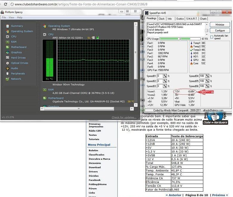

Boa noite pessoal. Gostaria da ajuda de vocês no seguinte:
Tenho uma fonte corsair cx430 build series que suspeito eu, seja a causa de alguns momentos de reinicialização de meu PC. A fonte é praticamente nova, possui uns 6 meses de uso e está ligada a um filtro de linha. Minha não é lá grandes coisas que dê tanto trabalho pra ela suprir a carga. Porém de uns dias para cá meu pc tem reiniciado várias vezes sem um padrão aparente, que eu possa identificar o problema. Baixei um programa chamado speedfan que verifica vários pontos críticos do computador como temperatura e voltagens. Segue a imagem do mesmo para que vocês possam em ajudar a analisar se há algo de errado.
Estou à disposição para responder ou fazer algo que me recomendem para solucionarmos juntos esse problema.
Um grande abraço, comunidade fórum Clube do Hardware.
Atenciosamente,
Guilherme Amorim
