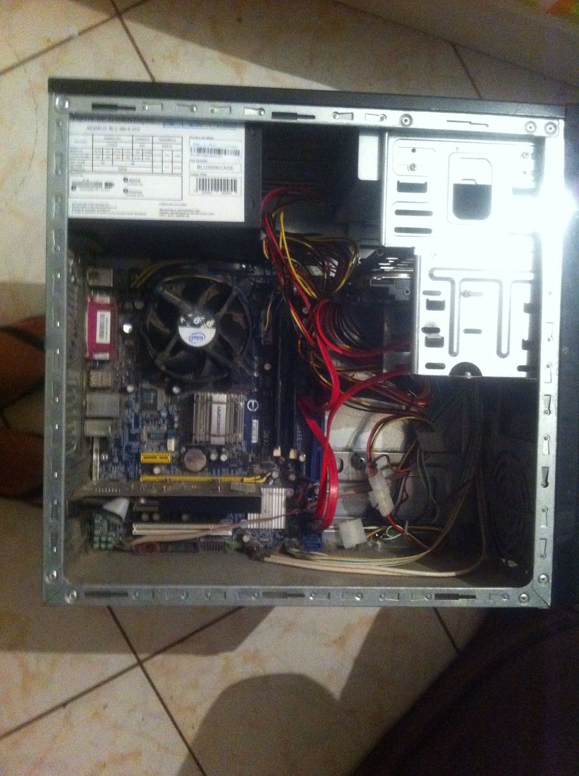

Boa noite!
Estou com um PC nessas configurações e a pessoa tem um orçamento de até R$ 2.000,00 para melhorar esse computador. O objetivo é rodar CS:GO a 60 FPS nos gráficos minimo pelo menos.
A ideia é manter o processador, as memorias ( trocar por outra memoria de 2GB ( ai ficaria com 4GB) ), manter a Fonte, o HD e a CPU.
placa-mãe: Foxconn G31MXP
Processador: Intel Pentium E5800 Dual-Core  3,20Ghz
Placa de Video: Nvidia GeForce 210
Memória: Kingston 3 GB RAM DDR2 ( 1 de 2GB e 1 de 1GB
HD: 500GB Sata
Fonte: Bluecase 350-k ATX
Foto do PC, todo sujo, sem organização. kkk
Agradeço antecipadamente a ajuda!
@Leonardo Oliveira da Silva ,com 2 mil,dá para comprar um PC inteiro melhor que esse!!
Pra economizar,só o gabinete,que é ruim e o HD.O resto não se aproveita nada.
http://www.pichau.com.br/hardware/processadores/processador-amd-fx-4300-3-8ghz-8mb-quad-core-box
425,00 reais.
http://www.pichau.com.br/hardware/placa-m-e/placa-m-e-gigabyte-ga-78lmt-s2-chipset-760g-amd-am3-box
281,00 reais
http://www.pichau.com.br/hardware/memorias/memoria-kingston-hyperx-fury-4gb-1x4-1866mhz-blue-hx318c10f-4-box
150,00 reais
http://www.kabum.com.br/produto/62558/fonte-coolermaster-400w-gx2-400-80-plus-bronze-rs400-acaab1-wo
220,00 reais.
Usa o seu HD por enquanto!!
http://www.terabyteshop.com.br/amd-radeon/placa-de-video-msi-radeon-r7-360-2gb-oc-gddr5-chdmi-pci-exp.ptml
635,00 reais.
TOTAL----------R$1.711,00 reais,sobram 290,00 reais que dá para voce pegar um gabinete
http://www.pichau.com.br/hardware/gabinete/gabinete-g-fire-home-tech-preto-e-azul-htx010l06s-box
160,00 reais,sobram 130,00 reais que voce pode inteirar para pegar um pente de 8GB 1866mhx por
270,00 reais,como este.
http://www.pichau.com.br/hardware/memorias/memoria-kingston-hyperx-fury-8gb-1x8-1866-mhz-red-hx318c10fr-8-box
270,00 reais.TOTAL-R$ 2.000,00 reais.
Boa sorte!
