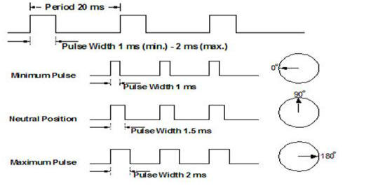

Uma parte em que muitos encontram dificuldades é justamente na geração dos sinais de temporização para um servo.
Um servo utiliza controle do tipo PWM, sempre repetindo a cada 20 milissegundos.
Veja abaixo :
Para manter o servo na posição central, temos de gerar um pulso positivo de 1,5 milissegundos, e repetir esse pulso a cada 20 milissegundos.
Já para o servo ir à posição extrema esquerda, a largura do pulso deve ser de 1 mseg , e para a posição extrema direita deve ser de 2 mseg.
Um servo R/C permite movimento de 180 graus, com uma resolução de 1 grau sem nenhuma dificuldade.
Porém, isso significa que temos de dividir o intervalo de 1 mseg por 180,  o que significa uma resolução mínima no pulso gerado de 5,55 microsegundos !!!!!
Gerar essa resolução mínima por software, por exemplo criando uma interrupção do timer a cada 5,55 microsegundos só pode ser feita usando Assembly, pois mesmo para um AVR rodando a 8 Mhz tem um ciclo de instrução de 0,125 microsegundos , o que nos daria um tempo total de ciclos de máquina de apenas 5,55/0,125 = 44 ciclos de máquina.
Considerando que para tratar uma interrupção perdemos 5 ciclos de clock na entrada, e mais 5 ciclos de clock na saída, isso sem fazer mais nada, só sobram cerca de 34 ciclos de clock para
nosso programa, o que é muito pouco para fazermos a geração de 2 sinais PWMs , pois usamos dois servos !  Mesmo que aumente a frequência de clock para 20 Mhz, seria um desafio tentar fazer essa rotina em Assembly, e mesmo se conseguisse tomaria muito recurso de tempo do microcontrolador, e nosso programa principal teria execução muito lenta.
A solução é deixar o hardware do AVR fazer isso para nós !
O Timer1 da grande maioria dos Atmega é um Timer de 16 bits, e podemos configurar como um Counter, definindo a contagem máxima do mesmo. Quando a contagem chega ao máximo, o Counter zera e o processo começa de novo.
Para melhorar ainda mais para nós, existe um modo do Counter que faz exatamente o que não estamos conseguindo fazer por software :
Podemos definir uma determinada contagem, e quando essa contagem for atingida, a saída do Counter inverte o estado lógico !
Veja, definindo esse modo, quando a contagem iniciar do zero a saída vai para o nível 1; quando essa contagem atingir determinado número, a saída vai para 0, e ficará nesse nível até chegar a contagem máxima,  e nesse instante todo o processo se repete !
E o mais legal : esse Timer1 tem duas saídas, ( A e B ) as quais podem ter seu funcionamento com contagens diferentes !  Assim, definindo qual a contagem que queremos para cada saída, temos a geração os dois sinais de servo, de forma automática e sem perder nenhum tempo de software !
Esse Timer1 pode ser usado com prescaler. Uma das opções é usar prescaler de 8. Assim, com clock de 8 Mhz, e prescaler de 8, o Counter1 vai ser incrementado a cada microsegundo, o que em tese permitiria gerar uma resolução nos servos menor do que 0,2 graus !
Assim, lembrem que o processo todo tem de se repetir a cada 20 milissegundos, que equivale a 20.000 microsegundos. Vamos definir a contagem máxima de 20.000 para o Counter1, e já teremos o nosso sinal sendo repetido a cada 20 mseg, exatamente como deve ser feito !
O segredo é definir o numero da contagem aonde vai ocorrer a inversão do estado da saída. Como esse Counter1 tem 16 bits, sua contagem pode ir de 0 a 65.535 , então se definirmos que queremos essa contagem até 1500, o Counter1 vai inicialmente colocar o nivel 1 na saída desejada, e quando a contagem chegar a 1500, vai inverter o estado dessa saída, e continuar a contagem até o máximo definido, que é de 20.000 .
Reparem acabamos de gerar EXATAMENTE o sinal que vai mandar o servo para a posição central, que é com um pulso de nivel alto de cerca de 1,5 milissegundos ( ou 1500 microsegundos !!! ).
Tudo feito de maneira simples, por hardware, apenas sabendo o funcionamento do módulo Timer/Counter dos Atmegas.
Segue abaixo como configurar o Timer1 para fazer o que queremos, configurando diretamente os registradores do Timer1 :
' Definir a contagem máxima
Icr1h = High(20000)
Icr1l = Low(20000)
' Set OCRxA, OCRxB para  Servo1 e Servo2
Ocr1ah = High(1500)                                         'posição inicial qualquer servo 1 qqr valor serviria
Ocr1al = Low(1500)
Ocr1bh = High(1500)                                         'idem  servo 2
Ocr1bl = Low(1500)
' Configurar modo  FAST PWM, Mode 14, com prescale de 8, e iniciar !
Tccr1a = &B10100010                                         'COM1A1 COM1A0 COM1B1 COM1B0 FOC1A FOC1B WGM11 WGM10
Tccr1b = &B00011010                                         'ICNC1 ICES1 - WGM13 WGM12 CS12 CS11 CS10
Prontinho !
Agora, basta definirmos os valores de Ocr1ah e Ocr1al para o valor em microsegundos que queremos gerar para o Servo1, e Ocr1bh e Ocr1bl para o valor em microsegundos que queremos gerar para o Servo2.
Lembro que embora o registrador seja de 16 bits, eles são na verdade dois registradores de 8 bits cada, então temos de sempre colocar o valor neles PRIMEIRO a parte alta que vai no registrador com final h , e logo após colocar a parte baixa que vai no registrador com final l.
Por exemplo, para fazer o servo 2 ir para a extrema esquerda basta fazermos :
Ocr1bh = High(1000)
Ocr1bl = Low(1000)
Simples, não é ? Mas quebrou um baita dum galho kkkkkkk !
Neste projeto, não vamos precisar de tanta resolução assim, pois vamos mover nossos servos entre -45 e + 45 graus, num total de 30 posições diferentes apenas, então vamos usar uma resolução de apenas 3 graus.

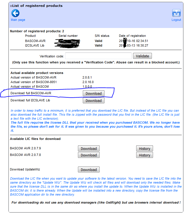

35 minutos atrás, aphawk disse:
Em tempo : a versão atual do Bascom é a 2.0.8.1 , verifique e se a sua não for essa, tem de acessar aquela área do site do Bascom com a sua senha, onde poderá baixar a última versão, ok ? ( não adianta tentar pelo UPDATE pois não serve mais para as ultimas versões do Bascom, tem de baixar por lá mesmo, e o Update vai voltar a funcionar a partir da 2.0.8.0 ... ) .
Paulo,
Eu comprei o Bascon-AVR há uns anos, mas não estou vendo opção de baixar sem ter que pagar mais 89 euros. Vou ter que pagar mais 89 euros para atualizar da versão 2.0.7.8 para a versão 2.0.8.1 ?
@Intrudera6 ,
Tem de ir na opção UPDATES , veja abaixo :
Forneça seu username e senha ( o mesmo da compra ) , e vai ver várias opções :
Clique em Download Lic Files ( marquei em azul ) e vai ver isto :
Clique onde está marcado em azul, no Download full Bascom-AVR.
Vai precisar também daquele arquivo original que você recebeu quando comprou o Bascom. Veja o aviso ao final do quadro acima.
Antes de fazer qualquer coisa, faça um backup do seu Bascom atual, ele vai guardar tudo em um arquivo .ZIP na raiz do seu drive c: .
Instale a nova versão, e coloque o seu arquivo original .dll no diretório do Bascom, e pronto.
Mande bala !

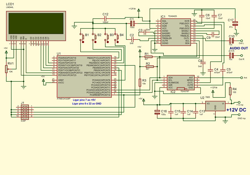

Segue uma foto :
Parabéns, @aphawk, pela iniciativa e pela realização!
Vou estudar o tutorial com atenção. Se não for abusar da sua boa vontade, não estou conseguindo visualizar o conjunto, uma PCB, um esquema, algo em que esses componentes - TDA8425, TEA5767, o amp e demais componentes - devem ser montados. Talvez estivesse nessa foto, que o tempo parece ter apagado.
E uma dúvida: pelo que entendi esse ATMEGA é algo escalável, uma plataforma multiuso como uma protoboard, será que é isso? Se for, no caso de montar esse receiver, ele ficaria com essa placa dentro do gabinete?
adicionado 1 minuto depois
Em tempo: para o amp, como tô estudando o LM3886 quem sabe esse receiver mereça mais do que um PAM, né?
@rmlazzari58 ,
Opa obrigado, meu amigo.
Eu montei um desses mas usei um outro circuito na saída, usei um amplificador para fones de ouvido, e a qualidade ficou fantástica.
Gozado que sumiram as fotos do post .... eu tenho elas guardadas no Tinypic , hoje de noite eu coloco elas com o esquema ok ?
A primeira versão é esta aqui :
A segunda versão eu incrementei com a parte de controle remoto e um belíssimo amplificador para fone de ouvidos com uma qualidade fantástica baseada em amp ops em paralelo :
Não fiz PCB, usei uma plaquinha tipo universal, toda furada, e nela coloquei o Atmega328, o TDA e a plaquinha de FM com o TEA, e controlava tudo usando um desses pequenos controle remotos miniatura que você compra no ML e vem com o receptor infravermelho, assim evitei chaves e botões.
Dá também para usar um Arduíno Uno e ligar tudo nele .... enfim com os módulos que temos hoje em dia dá para implementar muita coisa nova !
O Atmega é um microcontrolador bem poderoso e barato, é o que tem dentro de um Arduino Uno ou Mini ou Micro.
O meu tutorial é a base de tudo o que tem nesse tópico, tem muitos projetinhos e muito conhecimento espalhado, até um pouco de Assembly para quem gostar.
Sobre o LM3886, eu ainda não brinquei com ele, mas brinquei bastante com os LM386, de 1W cada kkkkk já fiz muita coisinha com eles, e para um fone de ouvido de baixa impedância servem bem.
Bom proveito !
