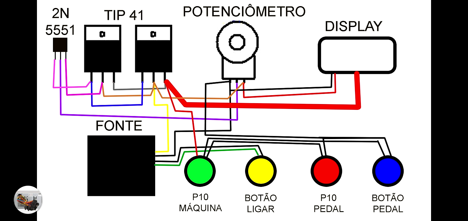

Gostaria de saber se podem me ajudar com isso estou montando uma fonte regulável de 0 a 12v para tatuagem partir de uma fonte atx de PC peguei um esquema do YouTube mas não sei pra que serve cada peça que vai segue a baixo o que seria usado pra fazer.
Fonte atx
2 - tip 41
1 - 2n5551
2 - p10 fêmea
1- potenciômetro a10k
1 - liga/desliga
1 - display 3 fio
Sei como montar mas queria saber se com essas pecas no fim da conta vou ter um saída de pelo menos 2 ou 3amp porque lá só mostra que a fonte trabalha de 0 a 10.8 volts mas não mostra se ela vai ter uma saída boa de corrente pro consumo da máquina.

Tô usando esse vídeo de base Screenshot_20200714-122806.thumb.png.e3f3393a85b6651d1b3e01f8904ad008.png

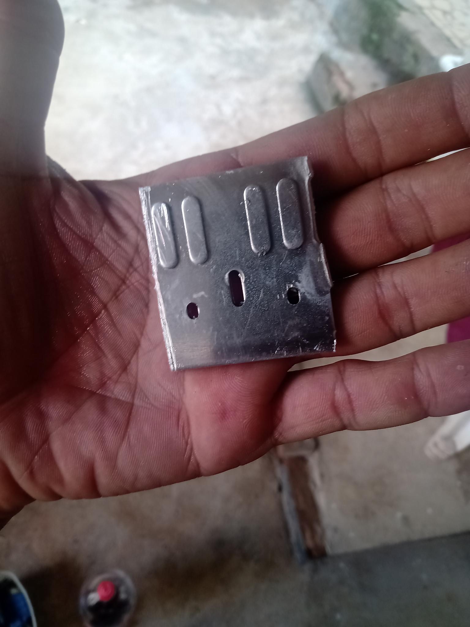

Acha que esse pedaço de alumínio resolve ? Era um dissipador de som de carro.
Tem problema o tio ter contato direto com o dissipador só com pasta térmica e mica ou é bom colocar uma arruela de plástico no parafuso ?15947430460012225560142344039027.thumb.jpg.2919965d8c78ea5872630b2414bd1026.jpg
@RaulArtTatoo Não sei sobre o o tamanho do dissipador, mas eu colocaria um maiorzinho.
Sobre o contato entre o tip41 e o dissipador é que:
Quando você parafusa ele no dissipador, a parte que fica encostada com a pasta no dissipador e no parafuso é a parte do coletor.
A Mica, serve pra isolar eletricamente o transistor do dissipador e também é colocado um plastico no parafuso para não encostar no coletor do transistor.
Dependendo da aplicação, corrente e etc... o contato direto com o dissipador, pode dar interferência. Não sei se no seu caso isso acontece... Já vi muitas fontes sem mica isolante nem arruelas.
Eu só usei micas isolantes em aplicações com triacs, por exemplo, pra fazer um dimmer de corrente alterada. Onde você pode encostar no dissipador sem dar o gritinho do Michael Jackson. Brincadeiras a parte... Na fonte, não acredito que precise... Mas não sou suprassumo de conhecimento nisso... Talvez alguém posso confirmar, complementar ou até mesmo desmentir o que eu disse.
são 65W de dissipação se usar em potência total... vai precisar "um pouco mais" que um pedaço de alumínio amigo, talvez se a chapa ainda estivesse inteira serviria.
se vocÊ tiver a mica e as buchinhas plasticas pode tentar parafusar na lata da propria fonte, ou se encontrar algum buraquinho nos dissipadores existentes da fonte pode tentar colocá-los ali (com as isolações) coloque no dissipador que melhor recebe o ar da ventoinha.
4 minutos atrás, Eder Neumann disse:

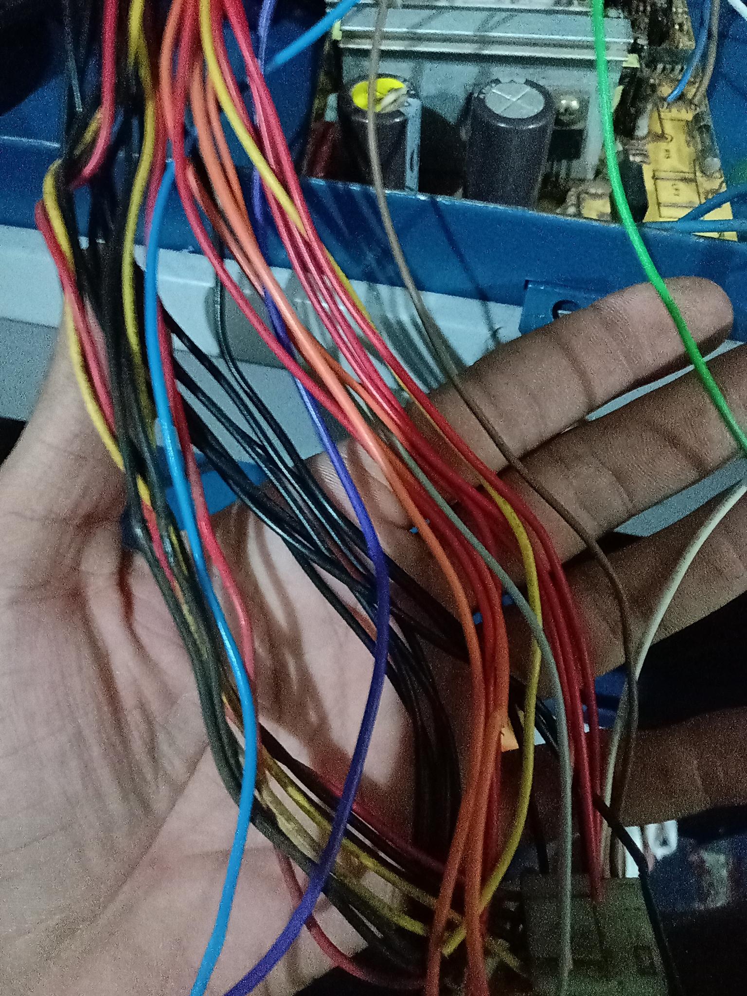

Mais uma dúvida esses fios que não vão mais serem usados eu posso dançar da placa?
Como está no esquema, Raul: vai precisar de dois pretos, um amarelo e o verde. O resto pode cortar.
E sobre o dissipador... uma vez usei um pedaço de barra de cobre, dessas que tem na caixa de distribuição das casas, para um chip amplificador (TDA2616) e funciona até hoje sem esquentar, mesmo no volume máximo.

Correção: O ideal é dessoldar para evitar que o corte deixe pequenas mas perigosas pontas do cobre dos fios exposto.

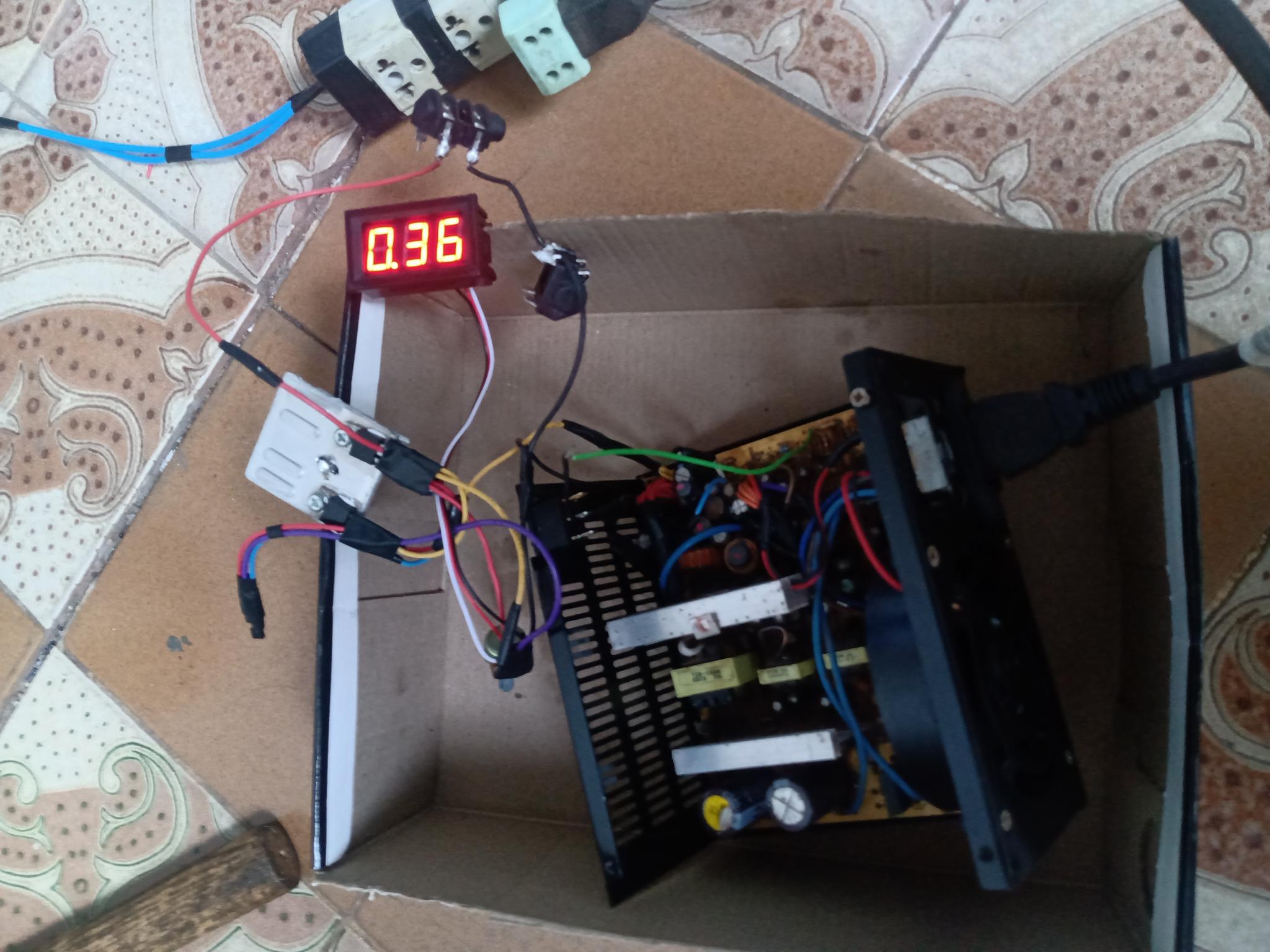

Montei a fonte inicialmente deu tudo certo mas tem um porém.
Eu ajusto a tensão no que eu quero usar mas quando eu ligo a máquina a tensão cai e muito.
Exemplo: coloco em 8.5 volts quando ligo a máquina cai para 4 a 5.0 volts e fica sempre ocilando tensão nunca fica fixo em um tensão.
Sabem o porque e o que posso fazer pra tensão ser constante sem ocilaçoes.IMG_20200715_155802688.thumb.jpg.0d351f3f79b114372f6cf966da455dbb.jpg
