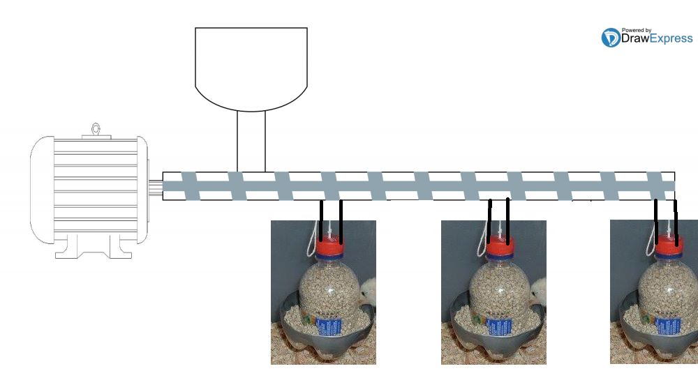

E se usar esta versão do alimentador:
Em que quando o sistema começar a funcionar a primeira saída irá se encher, não deixando mais entrar ração. Então, a ração irá se direcionar para a saída 2, pois a 1 já estaria cheia. E assim também para a saída 3.

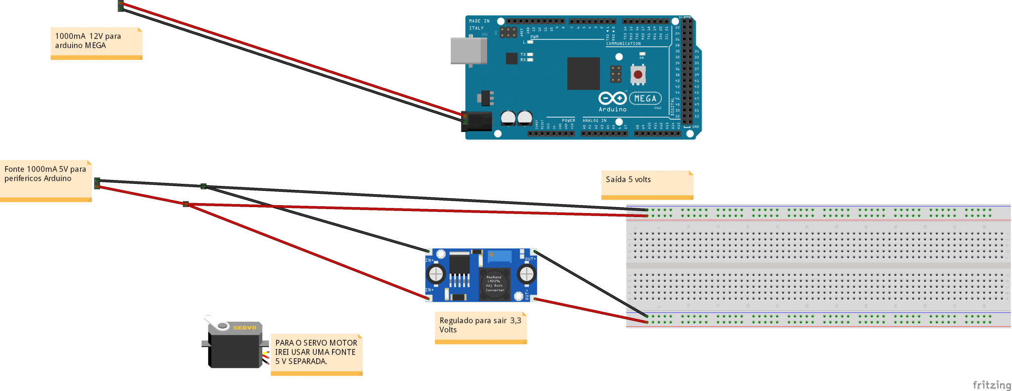

A automatização do comedouro irá ser feita por meio do Arduino junto com alguns periféricos. Para não sobrecarregar o Arduino, irei utilizar o Conversor DC/DC - Step Down - 75W - XL4015
( Acabei mudando o conversor, que inicialmente iria usar uma fonte para protoboard, mas esta fonte de protoboard só consegue entregar 700 mA de corrente e este conversor Step Down - 75W - XL4015 consegue entregar 3,5A).
Bem... permita-me tentar te conduzir...
Geralmente alimentado com 5...12V o arduino de fato não deve ser sobrecarregado. Isso você consegue colocando p.ex. um regulador simples tipo 7805 ou o seu mesmo só pra ele pois pelo que me lembro ele tem um regulador interno. O resto é resto que eventualmente pode ser alimentado direto com os 12V disponível da fonte ou bateria ou etc.
O macete está nas interfaces que pode ser de um simples transistor até módulos wireless. Bem... é melhor você desenhar a parte eletroeletronica do seu sistema. A partir do seu desenho talvez possamos lhe acender algumas lamparinas...

@Isadora Ferraz Acho que me expliquei não muito claramente. No meu projeto, existem vários periféricos que consumem muita corrente, como por exemplo o Módulo Ethernet - W5500, que consome 250 mA e tem de ser, obrigatoriamente alimentado por 3,3V. Outro exemplo de alto consumo é o Servo Motor - MG995 - TowerPro, com consumo de até 900mA. E as saídas do Arduino, suportam até 40 mA. A função do conversor Step Down será para abaixar a tensão de uma fonte que tenho de 5V para 3,3V. Onde eu tinha dito
1 hora atrás, Michel_G disse:
Para não sobrecarregar o Arduino, ...
Estava querendo dizer para não alimentar os periféricos com os 3,3 volts do Arduino ( pois a corrente das portas arduino é baixa).

É isso aí mano. Os 3v3 que sai do arduino não deve mesmo alimentar nada com muita fome (tipo os gatos do@Carlos Zanon kk) ou algo que consuma muito. Tampouco suas saídas que são apenas pra controle...um led, acoplador ótico vá-lá...
De 5 pra 3v3 é pouca diferença o que pode acarretar muito consumo do 5. .O bom mesmo é você usar uma fonte maior - tipo 12v - pro step down pra ele trabalhar folgado, entende?
Eu tentaria direto de 12 pra 5 pra alimentar tudo afinal arduino tem o regulador interno a partir do 5  e outro de 12 pra 3v3 pro ethernet.
Mas tenta aí do seu jeito pra ver no que dá

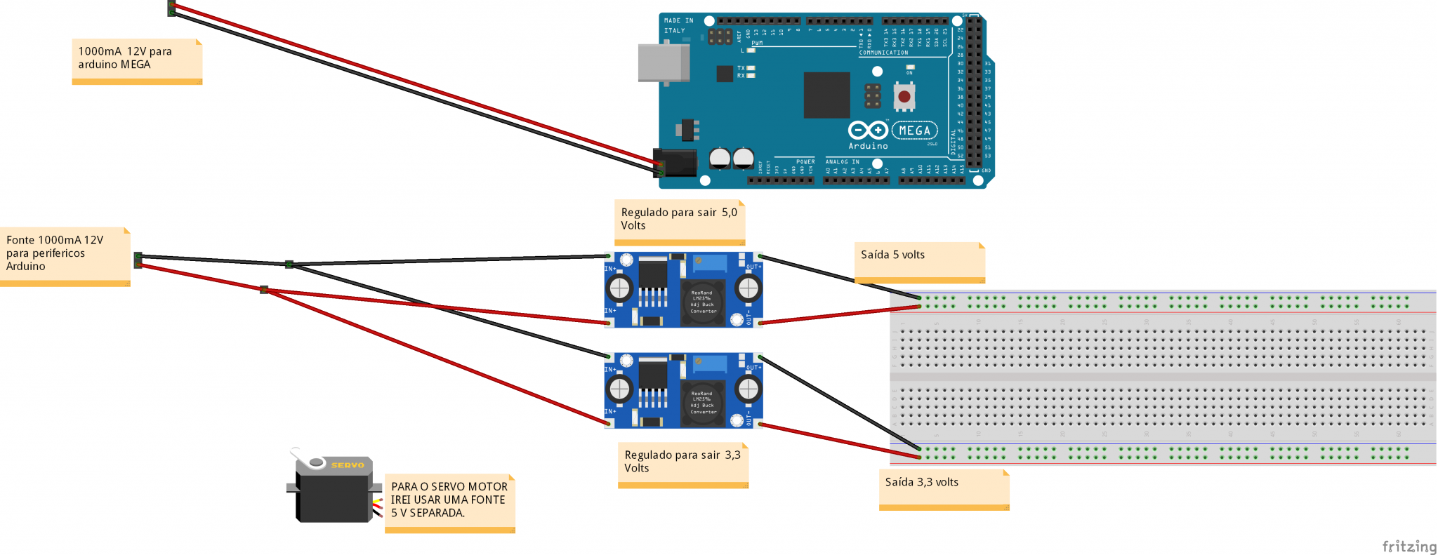

Então vou utilizar uma fonte 12V pro step down para converter em 3,3V e adicionar outro step down com esta mesma fonte 12v para coverter em 5V.
Atualizando esquema elétrico:

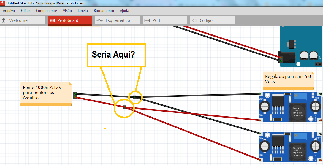

Adiantando uns passos: nunca una os terras/gnd "em série". Pegue cada um a partir do gnd da fonte: cada um com o seu sendo direcionado ao [-] da fonte onde finalmente vão se unir. Entendeu ou quer que eu desenhe?😁
Não compreendi muito bem. Você poderia me explicar melhor?
@Isadora Ferraz
5 minutos atrás, Isadora Ferraz disse:
Claro. Você fez o desenho autoexplićavel certinho. 😁 Observe os fios vm e pt de baixo sendo unidos próximos à fonte. É disso que falei. Se fosse usar a mesma fonte pro de cima, deveria unir naqueles pontos, tendeu? Principalmente o terra... Melhorou?
Desculpe-me, mas ainda não compreendi.
Quando você diz
9 minutos atrás, Isadora Ferraz disse:
Seria assim?:

Em 02/09/2020 às 23:46, alexandre.mbm disse:
A sugestão (falha aqui) é espalhar um pouco as galinhas. Evitar um pouco as desigualdades e os cocorotes desnecessários.
Mas tem um grande problema: vai cair quase tudo no primeiro buraco!
Vamos pensar como contornar isso!
Será que colocando um funil antes de cada saída não resolveria?

3 horas atrás, Marcelotronic disse:
Travaria. "Amarraria" os grãos.
A questão é que:
Citação
"no primeiro precipício eles cairão"
Pois não há caminho alternativo.
A não ser que... a rosca incluísse um sistema de pás com "chacoalhos" microcontrolados.
