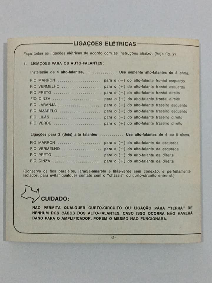

Para o seu TOJO, pegue 4 alto-falantes de 4 ou 8 Ohms iguais (2 pares), sendo cada alto-falante de 22 Watts RMS a 24 Watts RMS cada, certo??? Ficaria  4 x 24 RMS = 96 watts RMS para o seu TOJO trabalhar com folga.
Isso se você não for usar um módulo amplificador, se for usar um módulo amplificador além do TOJO, obviamente você poderá escolher mais alto-falantes.

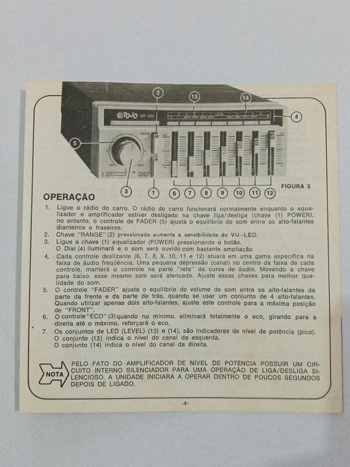

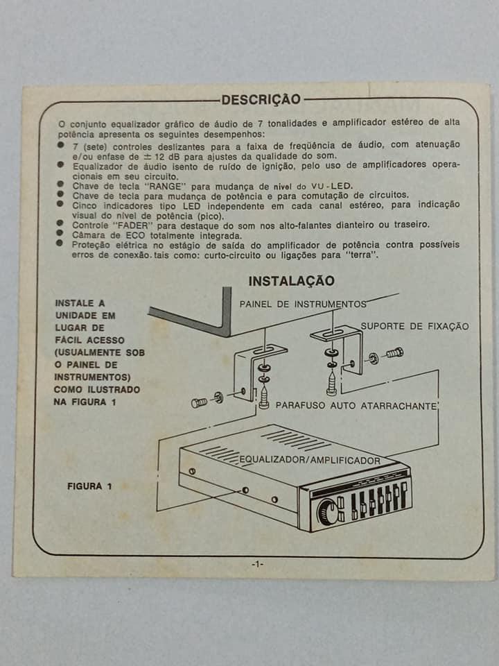

Quanto as pessoas que pediram o Manual do TOJO, olha só..
Essa manual é tão raro quanto o equipamento (um dos melhores equalizadores de som para automóveis que eu já trabalhei), guardo o meu a 7 chaves,  então guarde-o  bem guardado... 🤣🤣🤣🤣🤣🤣

Para o seu TOJO GR-300, lembrando que ele é apenas um equalizador, você precisaria do auto-rádio é claro, ligado ao TOJO GR-300.
1 - Auto-rádio
1 - TOJO GR 300
4 - alto-falantes de 24 Watts RMS cada cada um a 8 Ohms.
É caro que será necessário montar a caixa.
