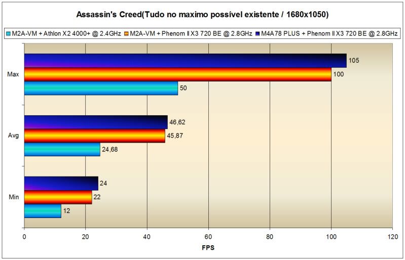

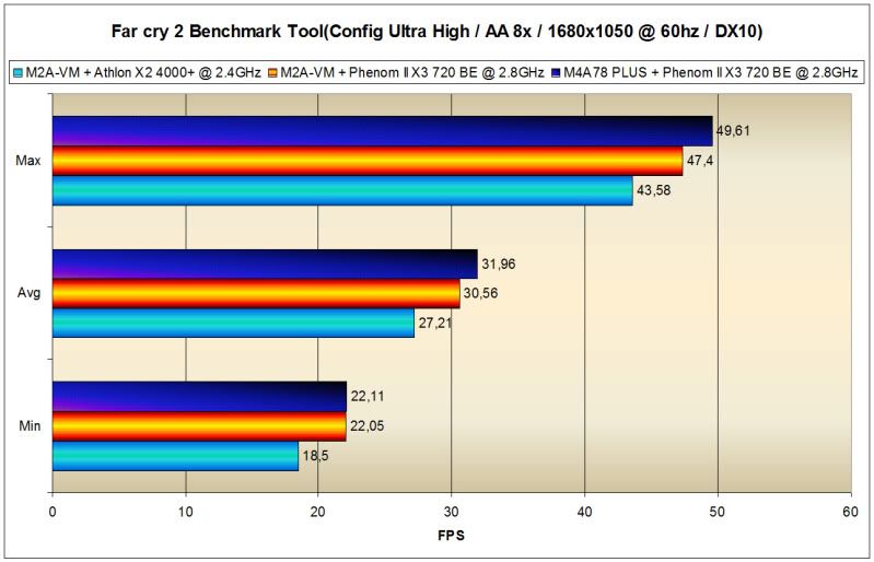

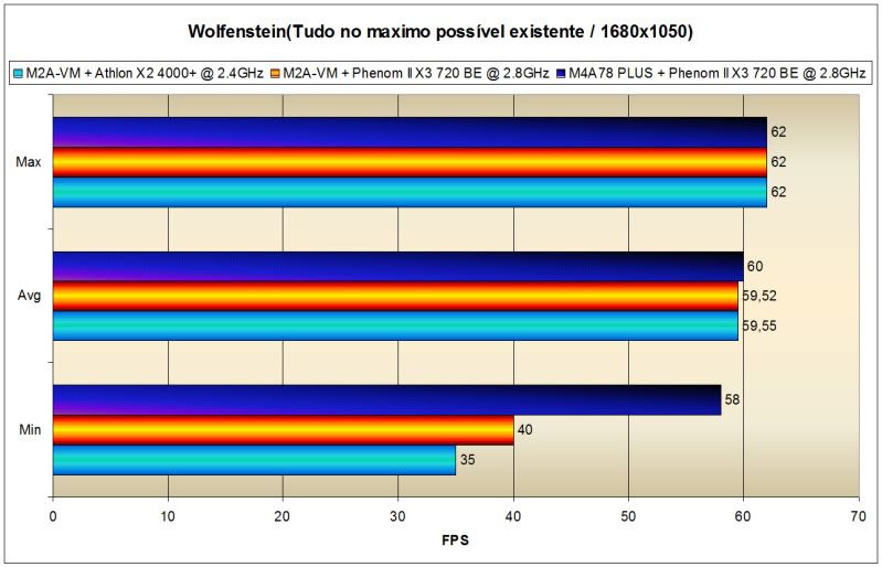

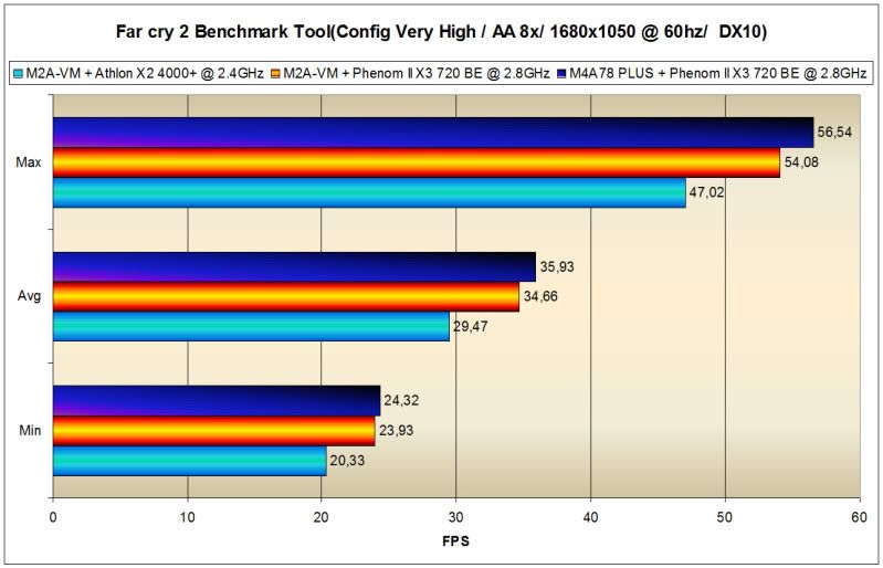

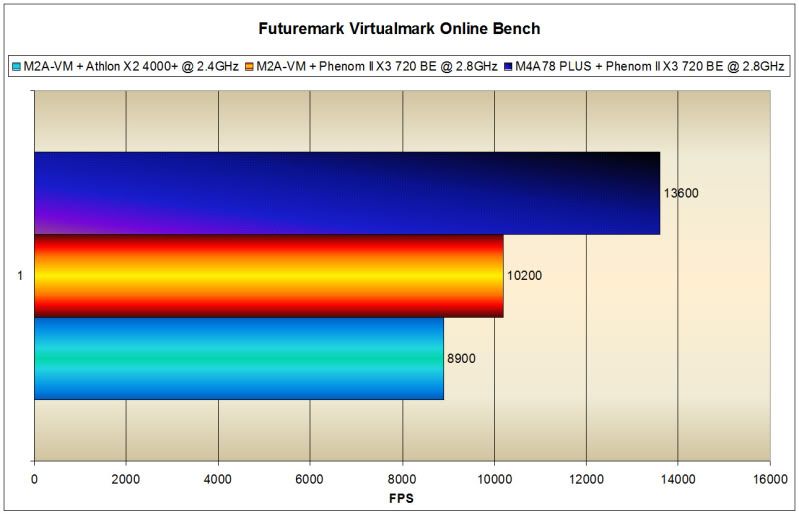

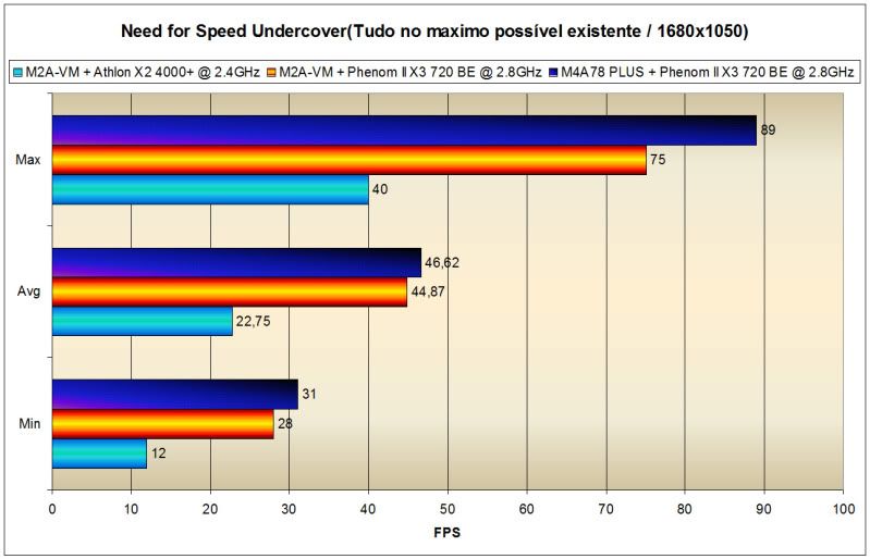

Fala ae pessoal. Finalmente fiz meu estão esperado upgrade. Comprei minha HD4870 11 meses atras e só essa semana que troquei meu X2 4000+ por um PII X3 720 BE. E então resolvi fazer testes pra comparar o desempenho dos 2 e de quebra, saber se o Phenom seria limitado pela minha M2A-VM. Pois é, hoje chegou minha M4A78 PLUS. Os perfis testados foram os seguintes:
M2A-VM + Athlon X2 4000+ 2.4GHz
M2A-VM + Phenom II X3 720 BE@ 2.8GHz
M4A78 PLUS + Phenom II X3 720 BE @ 2.8GHz
Observaçoes:
1)Nos testes eu deixei o phenom em stock por 2 motivos: Pra nao esmagar o athlon e porque minha m2a-vm nao é muito boa em over. Logo a estabilidade da m4a78 plus poderia ser mais um fator a subir os fps, e eu só quero o HT e os chipsets diferentes nessa comparação.
2)O teste foi simplesmente pra matar a minha curiosidade se o HT da m2a-vm limitaria o desempenho de phenom, logo foram pouquissimos jogos e foram jogos que eu tinha grandes desconfortos(quedas de fps) em varios momentos do jogo. Com exceção do jogo Wolfenstein que eu testei sem nenhum motivo aparente, rodava muito bem no meu X2 4000.
3)Nao usei esses programas de benchmark sintético porque nao gosto deles, nao os tinha aqui, preguiça de fazer download e eu ja tava com o phenom pronto pra por na mobo e tava impaciente. Pra nao deixar no 0, eu fiz um teste no Virtualmark online com os 3 perfis.
Vamos ao que interessa:
Tudo aqui abaixo foi testado no Windows Vista Ultimate x64 SP1, Catalyst versão 9.7, Vsync foi setado como OFF sempre que possível.
----------Virtualmark----------
Obs: Gostaria de ressaltar que no teste acima, o virtualmark nao reconheceu o phenom devidamente, e sim como um athlon x2 de 2800mhz. Isso explicaria o baixo score dele, pois esse site ao que eu pude ver, simplesmente coleta seus dados e da os resultados de acordo com o banco de dados deles. Nao acho q o HT tenha segurado tanto assim o phenom na m2a-vm. Posso estar errado.
---------- Assassin's Creed----------
----------Wolfenstein----------
----------Need for Speed Undercover----------
----------Far Cry 2 Benchmark tool em Very High e Ultra High----------
Obs: Apesar de parecer que nao houve ganhos significativos no benchmark, no jogo em si a diferença é muito grande. Os travamentos e quedas de fps nao existem mais, ficou um jogo perfeito, nao fosse o bug do DX10 de ficar pulando frames durante o jogo(principalmente quando estou dirigindo). Mas no DX9 fica tranquilo.
Conclusão:
Só em eu ter trocado o processador ja era outro mundo já. O único jogo aqui que fez uma diferença legal ao trocar a placa-mãe foi o GTA IV que eu nao pus nos testes. O jogo em 1680x1050, tudo no very high, fica acima de 30 fps tranquilamente, chegando a 40 com facilidade e tendo media de 35. Sao raros os momentos que desce pra 28, e quando desce é só por alguns segundos.
