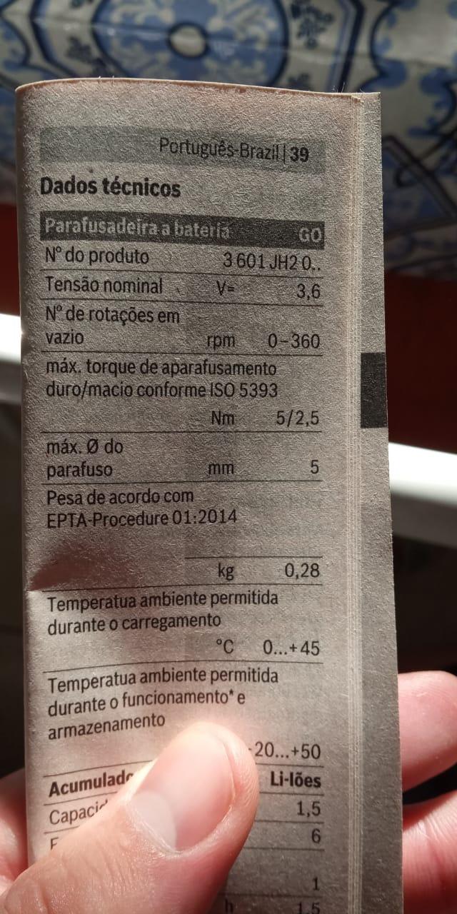

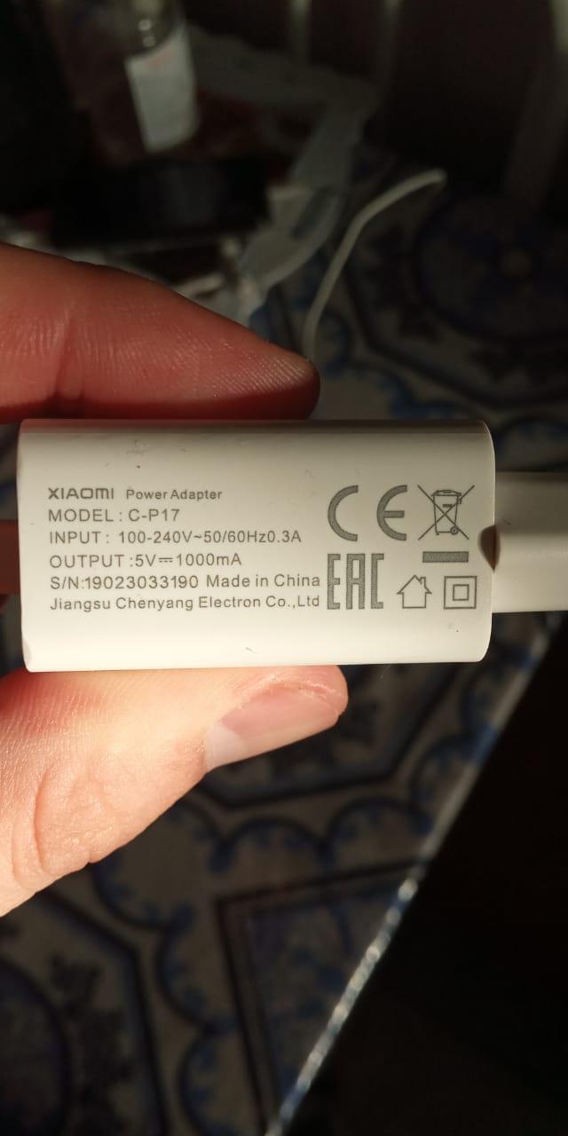

Boa noite, pessoal. Estou com uma dúvida em relação a baterias e carregadores.
Comprei uma parafusadeira recentemente, mas ela veio apenas com o cabo, sem fonte para o carregador. Daí eu queria saber se posso usar carregador de celular para carregá-la. As especificações de ambos estão nas imagens a seguir.
1 hora atrás, alfcorreia disse:
O que está escrito sob seu dedão, @alfcorreia? Tenho usado carregadores como esse seu, de celular, para carregar baterias como as desse aparelho (Li-Ion) mas fiquei encafifado com esse 1,5 aí. Será que é Ah (ampéres/hora)? E esse 6, será que é tensão máxima para recarga?
Teria como tirar uma outra foto, do que ficou oculto nessa?
