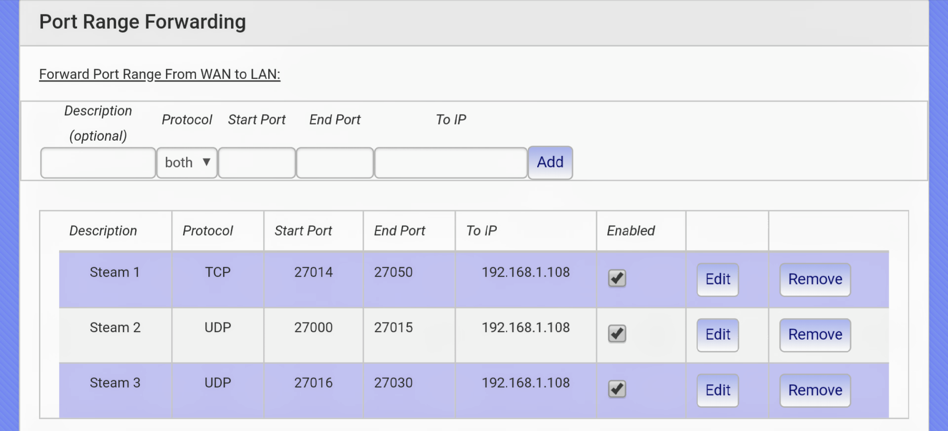

Pessoal, primeiro post aqui.
 To usando o Gargoyle 1.10 no meu Archer C7 V2 (instalação limpa), aparentemente depois de configurado ficou tudo 100%, mas parece que o port forwarding não ta funcionando direito. Todas as portas individuais e ranges que abri aparecem como closed quando testados. Alguma luz? Aparentemente está tudo certo nas configurações, não sei o que fazer. Preciso das portas.
O C7 ta conectado no powerbox gvt, que está em bridge.

Print do Port forwarding? Aparentemente não tem nada errado, não faço ideia porque as portas estão fechadas. Fiz um teste habilitando o uPnP e a porta aberta pelo Qbittorrent tava ok, mas manualmente não.
Coloquei IP fixo pelo DHCP nas máquinas.

A configuração está correta, eu deixo o UPnP habilitado também, além da opção DMZ para o IP do servidor (máquina onde mais utilizo as portas).
Lembre de deixar fixo este IP no equipamento que deseja utilizar as portas, além deste ter que estar conectado ao Gargoyle (seja por cabo ou Wifi) para trabalhar nesse range (192.168.1.x).
Sei que parece bobagem ou informação inicial, mas sempre é bom verificar se a máquina está com este IP fixado, depois desativar e ativar a rede para ela assumir o novo IP (caso não esteja com este / estava em DCHP), além de conferir se o roteador realmente está passando este range que configurou (máquina conectada nele em dhcp, iniciar - executar - cmd e no prompt digitar ipconfig), com isto terá a resposta e certeza de estar recebendo tal classe.
Acredito que o problema seja onde esteja fazendo os testes, lembro de um site onde eu testava a porta 50000 e ele sempre me dizia que ela não estava aberta (mesmo eu tendo certeza que a configuração estava correta), bastava eu ligar o uTorrent (quem utilizava essa porta) e ao fazer novo teste ele (site) automaticamente dizia que a porta estava funcionando, ou seja, só quando ele percebia algo utilizando / se comunicando por tal porta, ele afirmava que esta estava aberta.
Onde você está fazendo este teste que te relata as portas não estarem abertas?
Repete o teste após habilitar o DMZ para este IP e veja se o processo se repete.
Eu lembro que (eu sou maniático), antes de deixar em bridge o modem da GVT, eu habilitava o DMZ para o IP do Gargoyle (prendia um IP para ele via MAC) conectado a ele e depois liberava todas as portas (1-65535 tcp/udp) para este IP, depois disto feito (e desativado wifi), eu colocava em bridge o modem.
Sei que não faz sentido / parece doideira, mas eu me sentia "em paz" ao fazer isso kkk, se depois disso tudo que falei antes e nada der certo, tenta isto e veja se surte algo, mas acredito que já esteja tudo funcional ai (se a máquina está direto no gargoyle, recebendo este range e com o IP fixado) e o problema seja o site ou programa que esteja usando.

Os IPs eu já tinha conferido logo que instalei o gargoyle, pois isso é a primeira coisa que faço quando instalo um roteador hehe.
Os testes eu tô fazendo nos sites padrões de testes de porta
https://www.yougetsignal.com/tools/open-ports/
https://portchecker.co
http://canyouseeme.org
Como eu não sabia se esses sites são confiáveis eu fiz esse teste do uPnP pra ter certeza. Fiz o Qbittorrent forçar a porta 45000 e imediatamente ele ficou verde, tirei o uPnP e fiz manualmente, nada de ficar verde. Então aparentemente está fechado mesmo.
Tem algum teste definitivo pra ter certeza disso? Já tô quase desistindo do gargoyle e indo pro DD-WRT por causa disso.
O DMZ eu deixei habilitado apenas pro IP do PS4, não acho que iria resolver fazendo isso pro meus PC pessoal, que é onde eu mais preciso das portas abertas.
Em 16/06/2018 às 13:44, ExCeller disse:
Desative a DMZ e faça o teste de portas, pode ser que a DMZ tenha prioridade sobre o redirecionamento.
desativei o DMZ e o uPnP e nada...alguma outra alternartiva?
