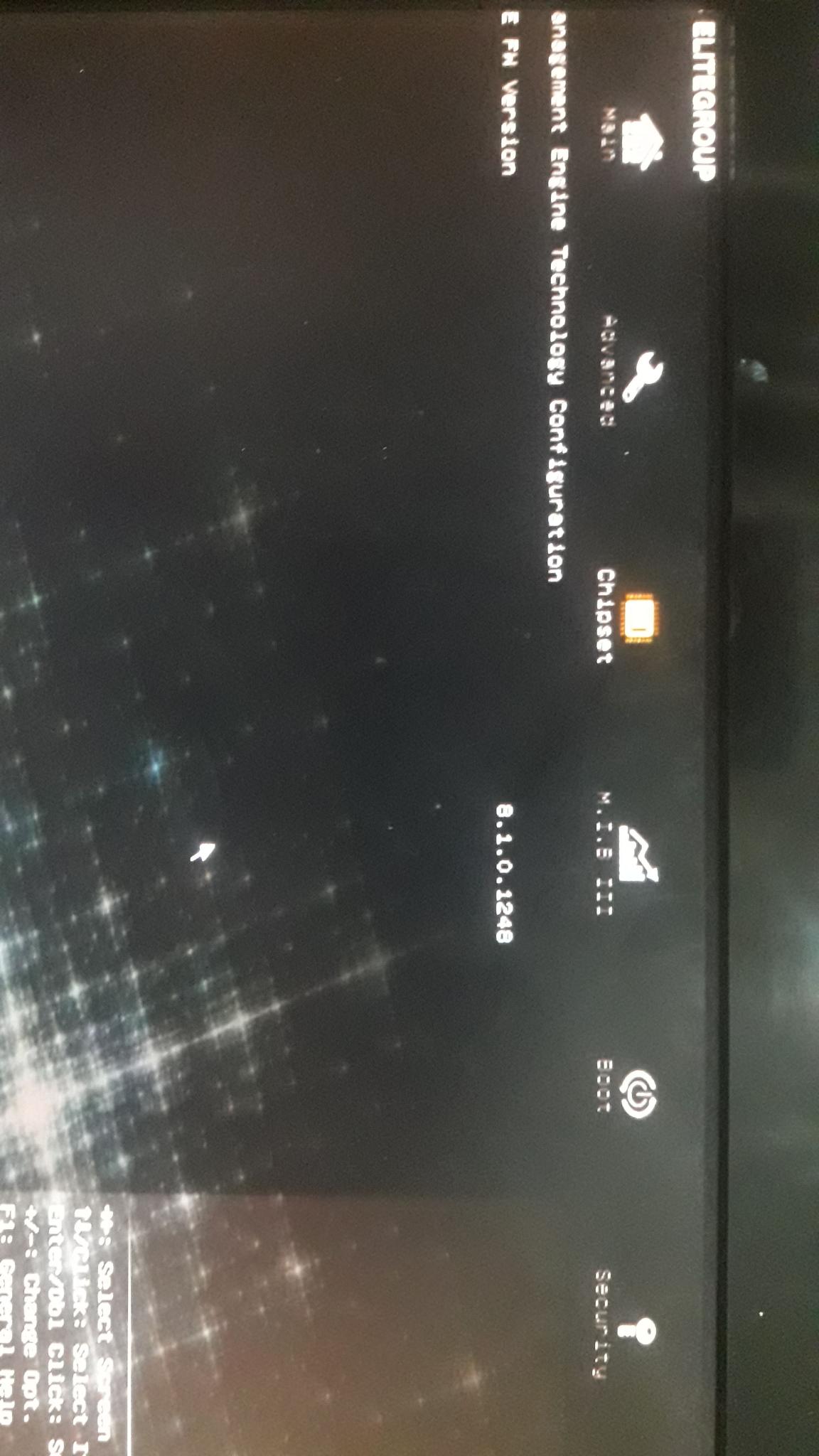

A sua Intel já está com o ME VERSION na última versão (pra 1155 3ª gen) : 8.1.0.1248
Testou em qual placa-mãe o seu i5-3330?
Testou ele com vídeo on-board dele ou usando placa de vídeo Pci-ex?
No seu caso eu havia escrito um texto grande dizendo pra retornar pra BIOS antiga (0041) e ir atualizando 1 por 1 até chegar novamente a atual.
Mas pense bem antes. Porque pra corromper é fácil. E no caso das placas mãe INTEL é ainda mais difícil conseguir o arquivo completo sequer pra regravar externamente.
Vou dar o mesmo conselho: Teste este i5-3330 ,venda e troque por i5-2400.

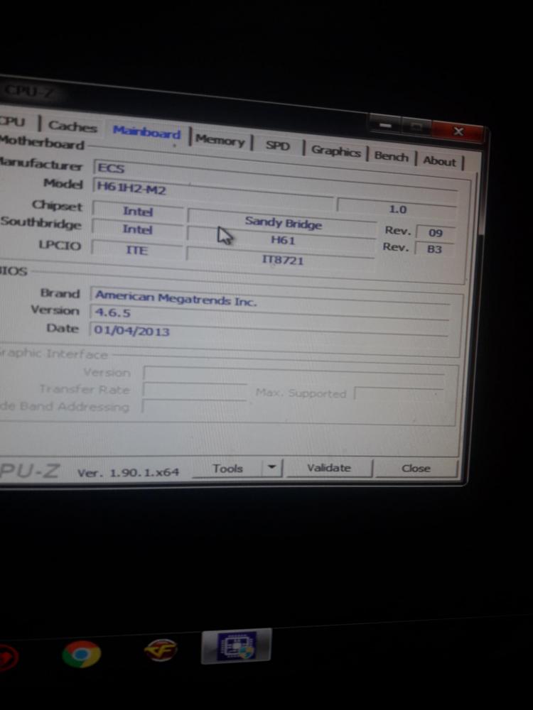

Sua IPMH61R1 é ECS H61H2-M2, provavelmente v1.0.
Não siga tutorial da final R3, é outro projeto!
Confirme pelo CPUZ, aba main board que a sua é V1.0 (como a foto do colega acima mostra).
Sendo a 1.0 basta seguir o tutorial deste tópico que está detalhado na 1ª pagina.
Quando chegar na penúltima versão do site da ECS H61H2-M2 v1.0 (ou 2.0 caso esteja este número no CPUZ!), já pode reinstalar sua placa de vídeo e ser feliz.
