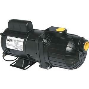

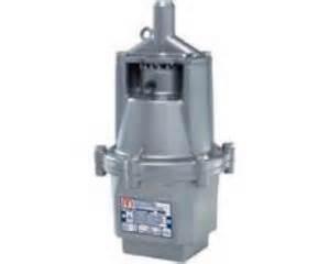

Aqui em casa temos duas bombas em uso, instaladas em dois poços. Uma ou outra, ligada uma vez por dia, para encher uma caixa de 1.000L e uma vez por semana, para encher uma lavadora de roupa.
esta bomba Bomba Dancor A/aspirante preta, consome
acima de 1.000 WATTS. Realmente gasta muita energia.
Mais a bomba vibratória submersa, o consumo vai da potencia.
Você lembra a marca e modelo desta sua bomba vibratória?
Tenho uma 2.000 litros/hora de 350W. Porém tem outras
de 1.100 L/H de 250W, e outras de 2.300 L/H de absurdos
450W.
Isto depende muito também de cada marca.
@alissomrex
A bomba Dancor autoaspirante é a AP-2.
A bomba submersa é da marca SDR, de elevação até 70 m
No manual, nem fala do consumo!
já que não citaste o modelo de sua SDR. Vai aqui um lista do consumo de cada
modelo.
A SDR 60, vazão 1500 litro/H, consome 300W
A SDR 70, vazão 1600 litros/H, consome 300W, é a custo benefício.
A SDR 80, vazão 1800 litros/H, consome 380W
A SDR 90, vazão 1900 litros/H, consome 380W
Quanto a Dancor autoaspirante AP-2. Não encontrei o consumo exato, mais. Ela consome muito mais, que qualquer
bomba vibratória submersa destes modelos comum residencial.
Pesquisei, e não encontrei, também. O modelo é o AP-2R.
