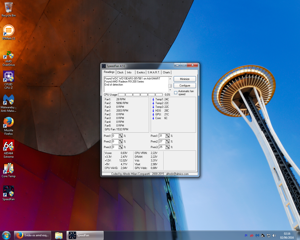

@Sr. Coxinha Será? Eu encostei na parte de traz da placa-mãe, onde o processador fica, e está frio. Também encostei no dissipador e está frio.
Testei agora com o 3DMark11, e o maximo que o processador chegou foi 41 graus.
O SpeedFan também confirmou a temperatura.

@AmarildoJr Eu não confio no Speedfan, eu faço um teste de stress no meu i5 e no Speedfan mostra 39ºC, quando a temperatura real dele é por volta de 60ºC (segundo o MSI Afterburner e HWMonitor). Acho que o sensor de algumas placas-mãe são meio bugados, e o Speedfan mais ainda.

Eu não confio em nenhum deles :P Mas se todos concordam, devem estar certos. Ou é falha no hardware mesmo, embora as temperaturas subam pra 41 durante os testes.

@AmarildoJr a AMD é famosa pelas temperaturas erradas em idle. Não sei se é marketing ou o quê. São algorítimos, não são sensores. Tem um tutorial da Intel que diz que o algorítimo foi feito para acionar o throttling quando a CPU chega ao TJmax. Eles dizem que a 99% / 100% do TJmax você pode dizer que a temperatura está correta, e quando mais longe do TJmax mais ela será imprecisa, chegando a variar em 10ºC em idle. Do que eu sei, com a AMD não é diferente. Por isso que os sites especializados não fazem mais testes com valores em idle simplesmente porque são "números inventados". Se bem que a Intel faz sentido. O meu i7-3770K está a 35ºC em repouso com um baita air cooler. Aqui está fazendo 27ºC, então faz sentido. E parece ser assim com todo mundo, com poucas exceções.
No caso da AMD, meu FX-6300 da assinatura está sempre abaixo da temperatura ambiente. Às vezes 10ºC abaixo da temperatura ambiente. Agora eu fui lá no outro micro e coloquei o FX-6300 para rodar o AIDA64 com CPU e FPU e não passa de 33ºC (hahahahaha!). Piada total. O CPU cooler é um Zalman 9900NT, que deve ser parecido com o Hyper T4 ou Hyper 212X, então eu imagino que ele deveria estar pelo menos acima de 40ºC.
AMD não costuma investir no mercado entusiasta. Se parece mais com a Apple, que vende "eletrodoméstico", "mobile", essas coisas. Tente encontrar a wattagem das VGAs da AMD... Não tem. Tente encontrar o TJcase dos processadores FX... Não tem. O site deles é um app de mobile, nada além disso. A gente sabe mais ou menos as especificações dos processadores e VGAs porque a comunidade internacional fica passando os boatos de boca. Às vezes tem um engenheiro da AMD que entrega o jogo. Fora isso, como eu disse, é uma fábrica de eletrodomésticos. Nesse sentido, a Intel é uma companhia verdadeiramente entusiasta, com informação de tudo. A Nvidia segue a mesma linha.
@AmarildoJr Que é normal os FX's terem essas leituras em idle é, digo normal por que acontece em todos, no entanto isso é certamente um Bug de leitura em baixa, só em alta é normal, meu FX sempre foi assim e nem dou bola pra essa temperatura.

O lance do BIOS é que ele vai rodar a 3.5Ghz e Vcore stock, de 1.4v. Em repouso no Windows o clock e o Vcore estarão bem mais baixos. No meu BIOS está a 31ºC com temperatura ambiente de 24,5ºC (o outro quarto estava com janela aberta). Ou seja, acho difícil a CPU com 1.4v e 3.5Ghz subir apenas 6ºC.
Entrando no Windows, se eu abrir o AMD Overdrive (app da AMD), ela está entre 17-25ºC, ou seja abaixo da temperatura ambiente.

@XtremeXX de acordo com um engenheiro da AMD, o TJmax do FX-6300 é 70ºC. Ou seja, essa conta malandra que esse cara fez de 80 de TJmax não faz sentido.
Citação
The temps on AMD CPUs are a problem because none of the current programs report the proper temps - according to AMD engineering.
People also confuse the CPU core temp with the CPU socket temp. Many programs report the mobo CPU socket temp which is of no significance since AMD and Intel began using internal CPU temp sensors. Thus you should just ignore the "CPUTIN", "CPU" and BIOS CPU or similar temps as the CPU socket temps can run 10C-25C higher than the CPU core temp depending on the CPU load and socket cooling. The CPU core temp is all that you care about. This is the temp that the temp-cut in uses at TjMax.
There are conflicting reports on the TjMax for the FX-6300 but this temp is of no concern as you should not be operating your CPU at this temp. TjMax is NOT the 24/7 operating temp for the CPU. AFAIK the max 24/7 temp for the FX-6300 is 70C. For the 8-core FX processors it's 61C. So all you care about is that your FX-6300 doesn't exceed 70C under max load, which it should not with proper cooling.
The temps reported by Core Temp are relatively accurate from ~40C upwards. The lower temps are not accurate as Core Temp and other programs like HW Monitor are not using the correct algorithm - according to AMD engineering. The only temp that is of any significance is the Max 24/7 core temp (NOT the socket temp), which for the FX-6300 should be 70C. Unless you have some cooling issues or are overclocking, you should not exceed 70C even under heavy PC use.
O que está em vermelho foi escrito pelo engenheiro da AMD, onde se lê em tradução livre
Citação
"a única temperatura que tem importância é a temperatura máxima em uso 24/7 do núcleo (não a temperatura do soquete), que para o FX-6300 deve ser de 70ºC. A menos que você esteja com problemas de refrigeração ou fazendo overclock, você não deve ultrapassar 70ºC, mesmo sob uso pesado do PC."
Ou seja, o AMD Overdrive calcula a diferença até 70ºC. Nesse sentido, os programas como Aida e HWmonitor dão a mesma temperatura do AMD Overdrive. Até hoje em não entendi aonde está a disputa.
