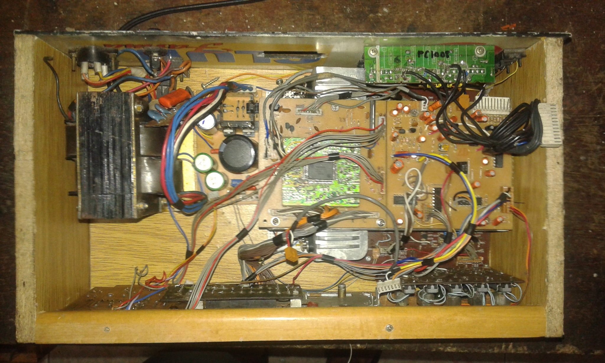

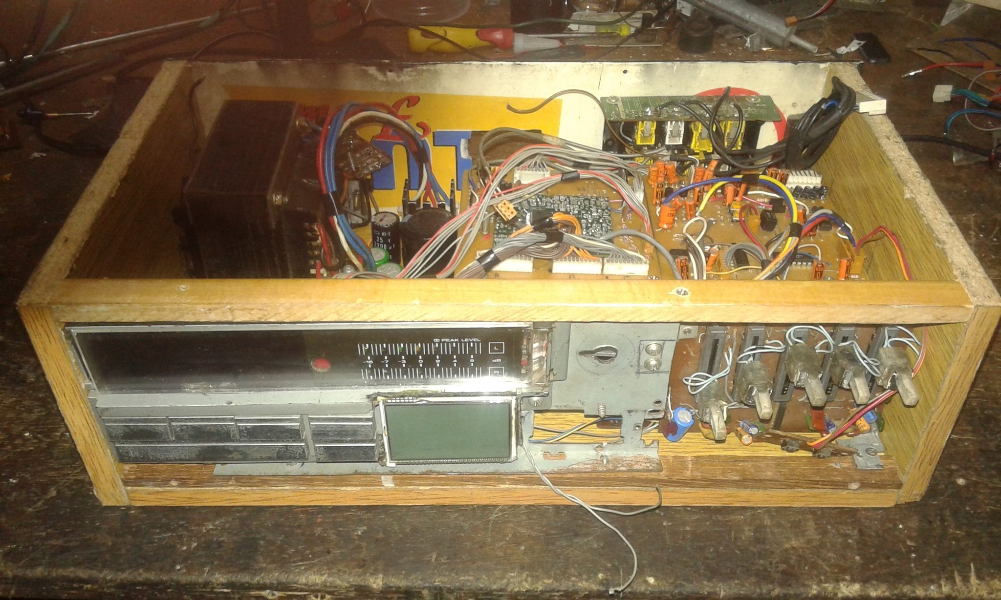

E eu nem lembrava que já tinha postado foto do meu M150A por aqui:
Esse amplificador faz parte do Receiver que eu comecei a montar do zero, mas não tive tempo de terminar:

@Mestre88 Nesse receiver que você tá montando, você também colocou um pré, pra phono, não? Deve ter o controle a partir daí também!
Não. Eu até gosto de discos, mas eu não tenho nem os discos e nem a vitrola.
Tem entrada pra tape deck e dois auxiliar, além do rádio AM/FM. De início tinha uma entrada pra microfone, cheguei até a montar o circuito do mixer/pré mas acabei eliminando.
Com exceção do equalizador, todo o resto dos botões pode ser comandado por um controle remoto.
