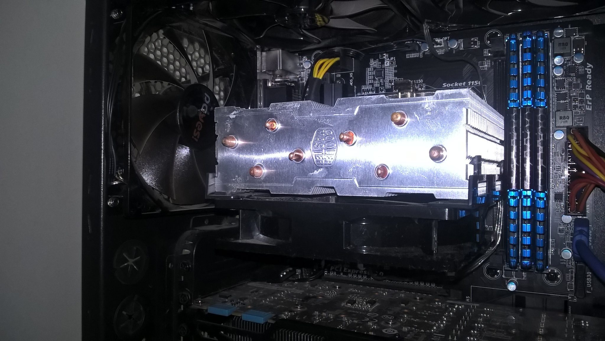

@Contiusa Putz... Olhando por aqui parece que posso ser um forte candidato a ter problemas com o tamanho do H45 então...
Sobre o T4, está fazendo um belo calor aqui... Fui jogar Minecraft (meu jogo tem shaders e texture pack de alta resolução, a placa de vídeo fica nos 100% sofrendo o tempo todo) e foldar com o processador (100% de uso constante também). A placa de vídeo alcançou 78ºC e o processador:
Detalhe: com o turbo core desativado e com os fans no padrão de fábrica. Isso não parece bom. Acho que a posição que esse cooler ficou não ajuda. Espero que consiga melhorar isso. Tá, tudo bem que tem um tempinho bom que não troco a pasta térmica também...

@Contiusa É, realmente, acho que tenho algum espaço ali. Aqui algumas fotos (inclusive dá pra ver um dos problemas atuais ali, as memórias "encavaladas", e encostando no dissipador):
No mais, sobre a questão de onde plugar a bomba, fiz um teste aqui com um fan SickleFlow da Cooler Master, de 3 pinos. Ao conectar em um dos SYS_FAN, há controle de velocidade. Ao conectar no OPT_FAN, ele roda sempre no máximo. Olhei no site da Gigabyte e encontrei isto:
Aparentemente eles esperam que esse seja o conector usado e já deixam preparado para tal.

Só agora descobri que os fans podem ser instalados na parte superior externa do meu gabinete (entre o topo metálico e a tampa), vou colocá-los nessa parte de cima. :P
Bem, direto ao ponto: acho que posso dar um jeito de fixar esse Hyper T4 na outra posição aqui, mas provavelmente só vou ter como ficar modificando e testando isso nas férias. Talvez vá adiar a decisão sobre o water cooler até lá. No entanto, pretendo fazer uma troca de pasta térmica antes disso, já passou da hora (mais de dois anos :o), nem lembro o que coloquei ali na época.
