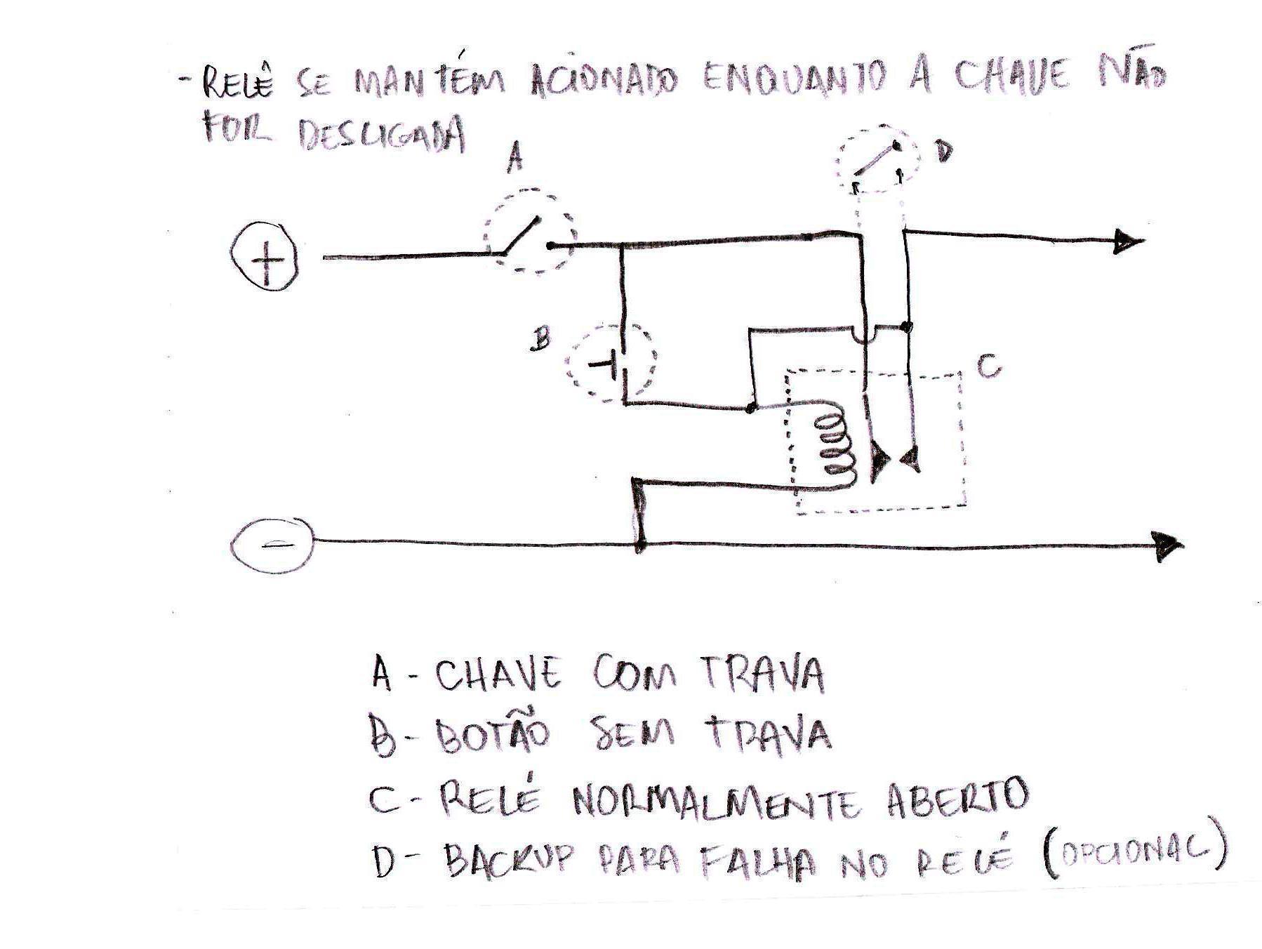

Gostaria de criar um circuito para liga-desliga com stand-by da seguinte forma:
Sem corrente nenhuma em "A", não há corrente nem em "B" nem em "C".
Quando aplico corrente em "A", essa flui para "B".
Um pulso na chave sem trava e a corrente em "B" é interrompida e passa a haver corrente em "C"
Outro pulso na chave sem trava e a corrente em "C" é interrompida e passa a haver corrente em "B"
A corrente será algo entre 5v e 12v / 2A.
Pensei em usar um esquema que usa um relé como chave de segredo em automóveis e motos, como abaixo. Só que além desse esquema com relé resultar em algo enorme para a aplicação que quero, depois de ligado não se pode desligá-lo com mais um pulso no interruptor sem trava.
Se alguém quiser saber porque eu gostaria de esquema assim (e porque ele precisa ser pequeno) é porque pretendo aplicar o esquema nessa bugiganga que criei: https://rmlazzari.wordpress.com/2018/01/14/para_ouvir_musica/
O problema que está acontecendo é que quando as baterias estão no fim, o aparelho fica ligando e desligando sozinho.

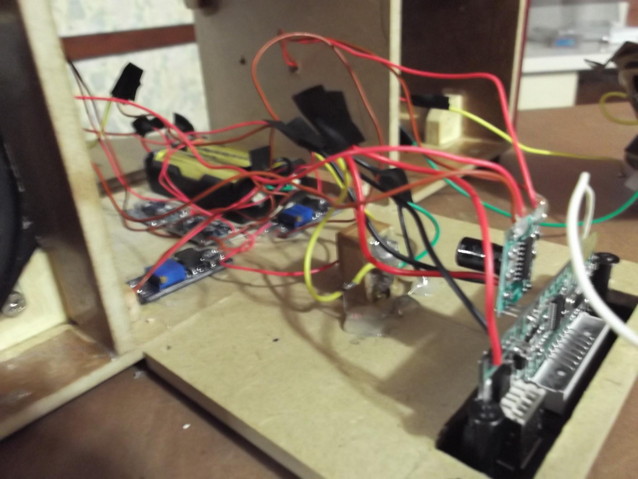

Te contar uma coisa, @Mestre88... hoje o esquema com os step-ups, que cuidam de elevar a tensão das baterias de 4,2v~3,7v para 5v, que é o que o amp e o player precisam, está dobrado. Fiz isso de "orelha", sem saber se realmente quando o amp+player solicitar mais de 4A (que é o limite de pico de cada um desses step-ups), tê-los dobrado em paralelo divide a corrente entre eles. Hoje tá assim:
Mas e se eu tirasse um desses step-ups? Juntasse as saídas dos gerenciadores de carga das baterias num único step-up e, daí pro conjunto "amp+player". Aí tiraria até esse carregador de celular "fake" desse circuito: carregar celular só com a bugiganga ligada na tomada. E nada de "power bank".
Não só acabaria com um problema que não sei se prejudica tudo, que é o fato de eu não ter conseguido cravar tensão igual para os 2 step-ups (um ficou com 5,35v e o outro, 5,33v) mas também ganharia um espaço extra aí: esses step-ups são, em relação ao espaço, bem grandes...
Que tal?
Se você tem duas baterias, por que não ligou-as em serie?
Assim teria 8V, é muito mais fácil e proveitoso abaixar a tensão do que aumentar, e assim se tem uma durabilidade maios das baterias.
A corrente seria praticamente a mesma, já que o step-up ao aumentar a tensão reduz a corrente por menos da metade.
A diferença é que pra recarregar precisa de uma fonte maior ou se só tiver essa fonte de 5V poderia usar um step-up pra aumentar para 10V.
Ou isso ou uma fonte com saída de 12v e um step-down antes dos gerenciadores de recarga... Como você disse, esses gerenciadores de recarga TP4056 podem receber 8v mas no máximo.
Bem... coloquei as baterias em paralelo porque esses gerenciadores de carregamento só servem para carregar uma bateria cada e porque assim eu podia usar a fonte que eu tinha, 5v, para recarregá-las. E também porque eu pensei que seria boa ideia manter o circuito todo em 5v, de ponta a ponta. Pena não ter encontrado baterias de Li-íon num tamanho bom e para 5v...
Outra coisa: é bem difícil encontrar no nosso país as chamadas BMS-S1 (batery manager system para 1 bateria). Esse TP4056, que só serve para 1 bateria (segundo os datasheets, já vi na Internet nego carregando duas baterias em paralelo com apenas um TP4056 mas achei meio forçado). Bem... esse TP4056 não é tão bom em gerenciar recarregamento, pelo que li por aí, tem um circuito nele que protege as baterias, baseado numa MOSFET (seja lá o que isso for) FS8205A e num chip chamado DW01A, mas não é como um BMS real. Além disso esses TP4056 (que quando alimentados com 5v já abaixa na saída para 4,2v, mas só na bateria, fica nos 3,7v da bateria mesmo) têm uns LEDs que indicam se a bateria está carregada ou carregando. Isso é bem bacana prá pessoa saber se precisa manter a bugiganga na tomada ou se pode tirá-la de lá.
Mas esse negócio da corrente não ficar prejudicada, não sabia não. Pensei que se pusesse as baterias em série, a corrente caia pela metade e não adiantava nem chorar. Bom saber disso! :)

Com as baterias em série a corrente é a mesma de uma bateria só, a tensão dobra.
E com as baterias em paralelo temos o dobro da corrente com a mesma tensão de uma bateria só.
Sobre esses coisas de Step-up e gerenciadores de carga eu não posso opinar muita coisa, pois eu nunca vi um troço desses.
O que sei é que pode usar uma plaquinha dessas que aumente de 5V para 10V e recarregar suas baterias em série, só não sei se esses que você tem faz isso.
