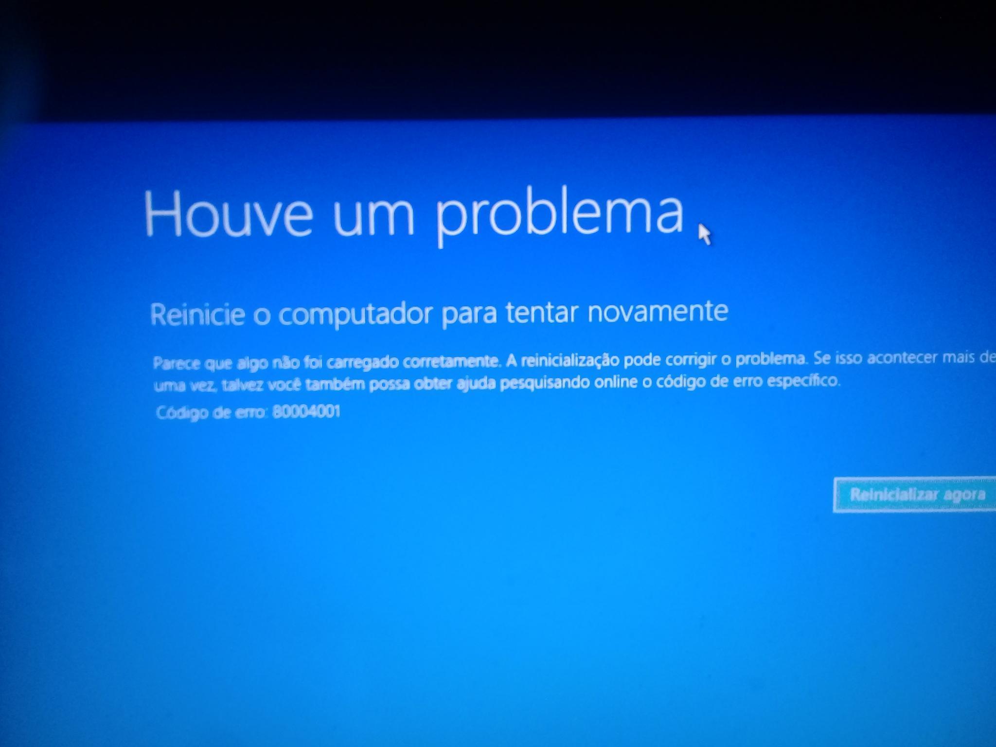

Boa tarde! Estou com dificuldades, meu notebook Dell depois que inicializei hj de manha aparece isso em anexo. Nenhuma das opções selecionadas funcionam. Alguém tem alguma ideia? Acredito que talvez isso só se resolva pelo prompt.
Boa tarde. Como sabe que a partição do sistema é a letra D?
Rode:
dir C :
dir D :
dir E :
(sem espaço entre a letra e o :) etc pra achar a partição certa do Windows (é a que tem as pasta program files e windows).

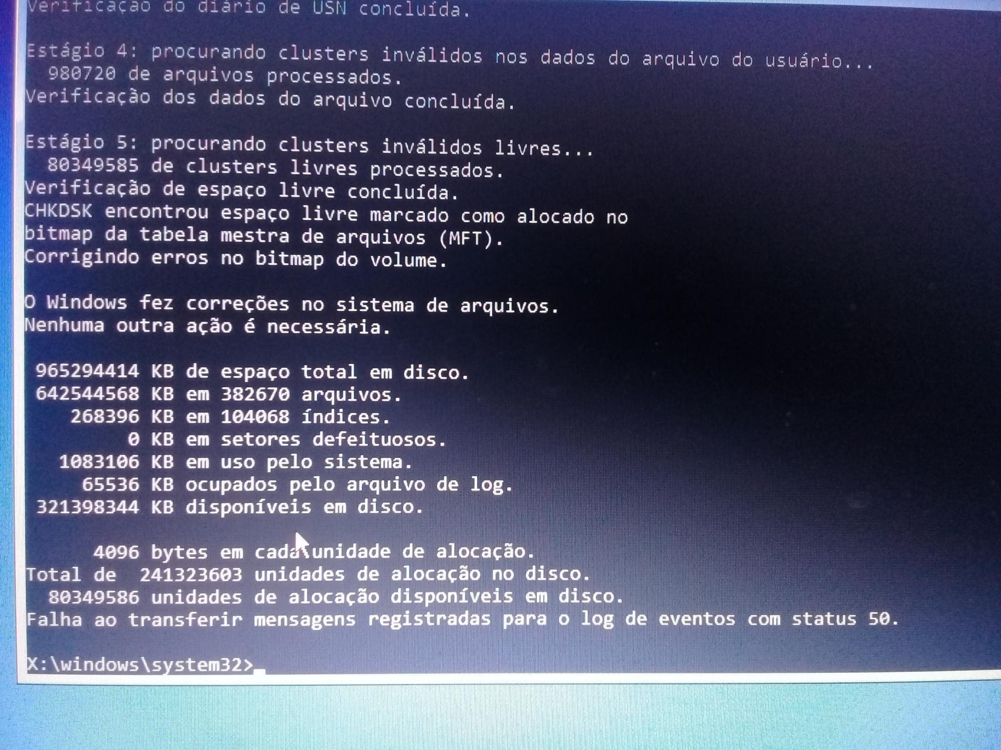

Olá meus caros, meu computador não da opção para continuar o sistema normalmente.. ele so da duas opções (Solução de Problemas) e (Desligar o Computador), no entanto nenhuma delas deram resultados ate agora " nem as que aao abertas quando clicamos em (Solução de Problemas). Eu executei pelo prompt de comando um check disk no HD e o que ele mostro está em anexo também. Quem puder me ajudar ou tiver uma ideia de tentativa por favor me contatem. Boa tarde a todos ! A versão é Windows 10. notebook Dell.

Agora toda vez que inicio meu Windows 10 64 bits no meu notebook da Dell fica aparecendo isso. Ai eu reinicio volta para mesma tela.
Olá, entendo que está tendo problemas com seu sistema operacional, tentarei lhe ajudar a solucionar seu problema.
Primeiramente se você não quer/não pode perder os dados que há no Sistema Operacional recomendo reparar o sistema utilizando um CD/DVD/Pendrive de instalação externo do Windows. (Evite formatar)
Inicie a media de instalação do Windows e pressione o atalho Shift + F10, abrirá o Processador de Comandos, efetuaremos o reparo do sistema. Digite os seguintes comandos um de cada vez:
CHKDSK C: /scan
CHKDSK C: /spotfix
Pode demorar bastante para completar o comando a baixo:
CHKDSK C: /x /f /r
CHKNTFS C: /d
FSUTIL REPAIR SET C: 1
Feche o CMD e saia do instalador e inicie o sistema, veja se houve uma melhora, caso contrário abra o CMD na Solução de Problemas e digite os comandos a baixo um de cada vez:
SFC /SCANNOW
CHKDSK C: /X /F
Dism.exe /Online /Cleanup-Image /RestoreHealth
Você pode também salvar seus arquivos sem o Windows estar iniciando normalmente, veja o link Rescue Files when Windows won't Start
Caso seu problema não tenha sido resolvido informe que eu ou outro membro iremos lhe ajudar.

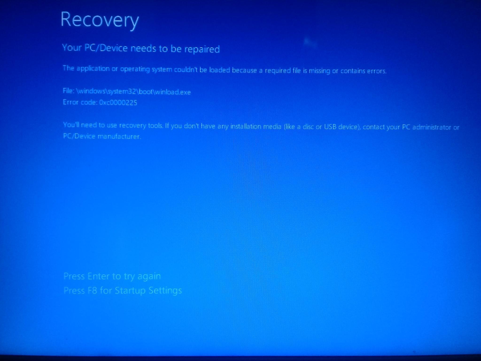

Olá, obrigado desde ja a atenção. Meu Dell é un (Ispiron 3442). Veio com o Windows 8 mais quando lançou o windows 10 eu o atualizei para o mesmo.
O problema do assunto sempre se repete.. o problema é no "Winload.exe", porén ja tentei renomear o arquivo para ver se enganava o sistema e iniciava normalmente mais nao consegui, ele renomeia sempre para o nome original sozinho. Ja tentei o (chkdsk /r /f c : ) pelo prompt de comando.. ja fiz o (sfc /Scannow) e sempre da na mesma.
Eu preciso mander meus arquivos.
Coloquei o Windows no Pendrive e quando tento dar boot pelo pendrive para recuperar a imagem do sistema... simplesmente aparece a mensagem de erro code: (0x0000225) denuncioando o arquivo winload.exe como arquivo corrompido.
Por tudo que vi... cheguei a conclusao que de fato o problema é o arquivo winload.exe. se desse um jeito nele acredito que resolveria tudo... por favor. Preciso de uma ajuda.. um passo a passo ou conselho de vocês profissionais.
Obs: quando nao aparece esta tela, aparece o modo de inicialização seguro. No entanto o modo de inicializacão seguro nenhuma opção funciona.. exeto o prompt de comando.
44 minutos atrás, Jeacks disse:
Isto significa que não está iniciando pelo USB, está buscando o arquivo no disco

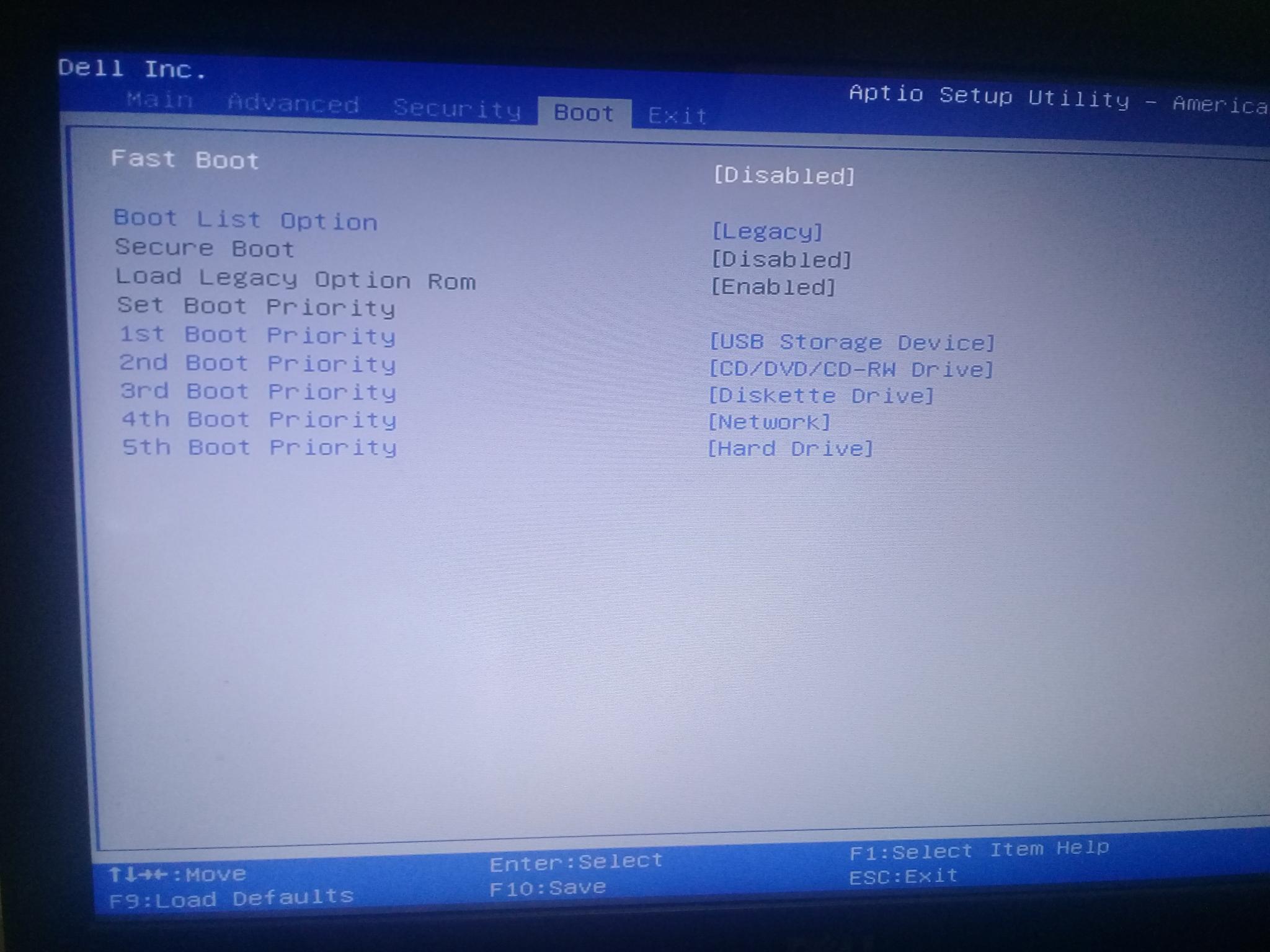

Entre no BIOS e desative algumas opções, se tiver:
Boot Secure
Fast Boot
Habilite iniciar outros Sistemas Operacionais (Other OS)
Ou pode ser problema no USB, refaça o USB com o Rufus
34 minutos atrás, f_neto disse:
Boot Secure
Fast Boot
Boa tarde amigo, Tentei fazer isso.. mais não encontrei a opção "Other OS". Desabilitei o Fast Boot e o Boot Secure.
No entanto mostra a mesma tela de erro.. ele n esta conseguindo entrar no pendrive.

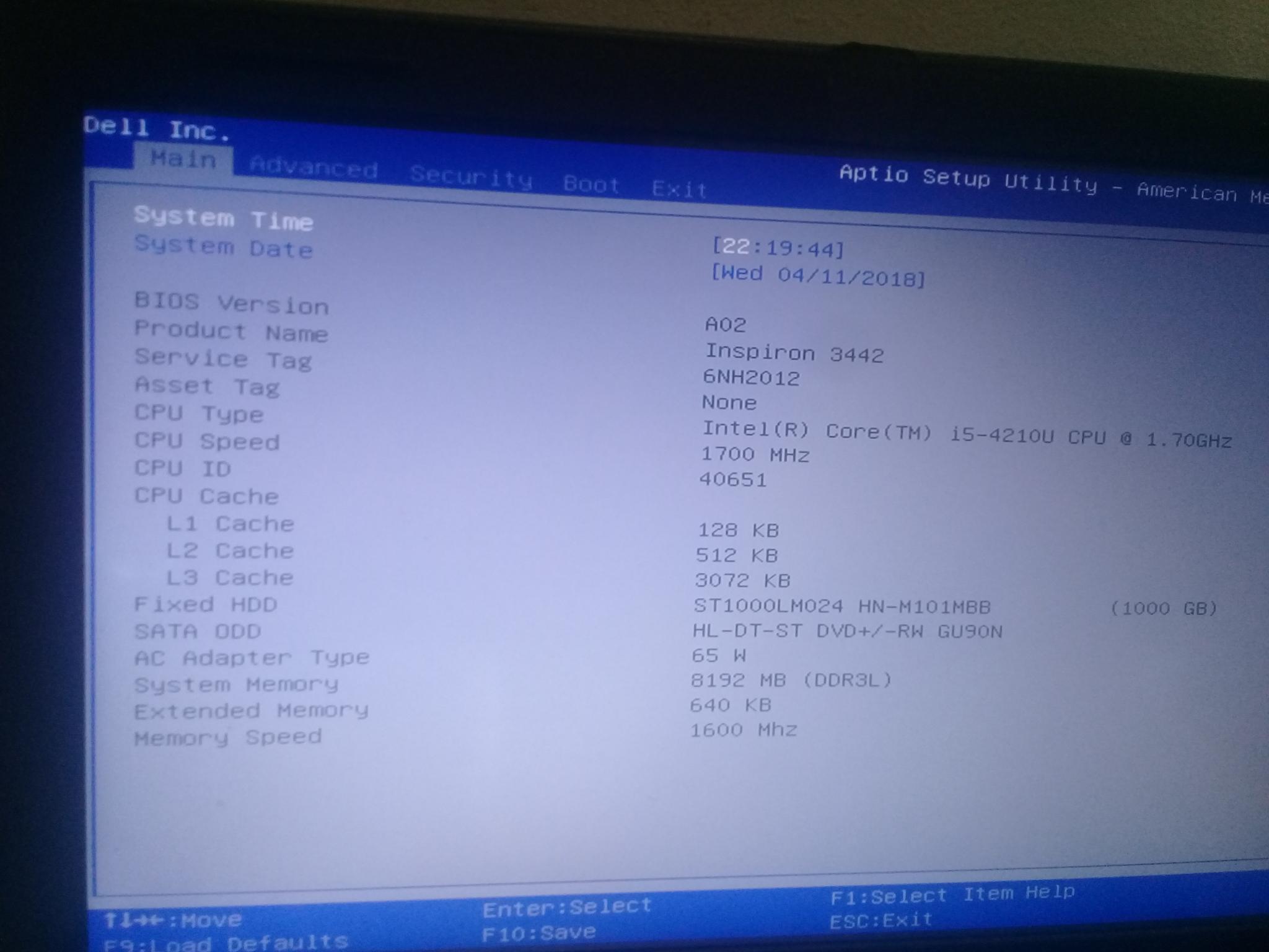

Poste uma foto do BIOS
@mick.07 esta a tela principal da Bios. vou mandar na mensagem abaixo outra imagem.
adicionado 2 minutos depois
agora, Jeacks disse:
@mick.07 essa e a outra imagem
  • Coordenador
Mude de Legacy pra UEFI e veja se consegue.
Se não der, mude pra Legacy de novo e faça um novo pendrive, porque este deve estar corrompido - ou então escolha a opção de instalar novamente o Windows mantendo os arquivos pessoais ao invés de fazer recuperação do sistema.

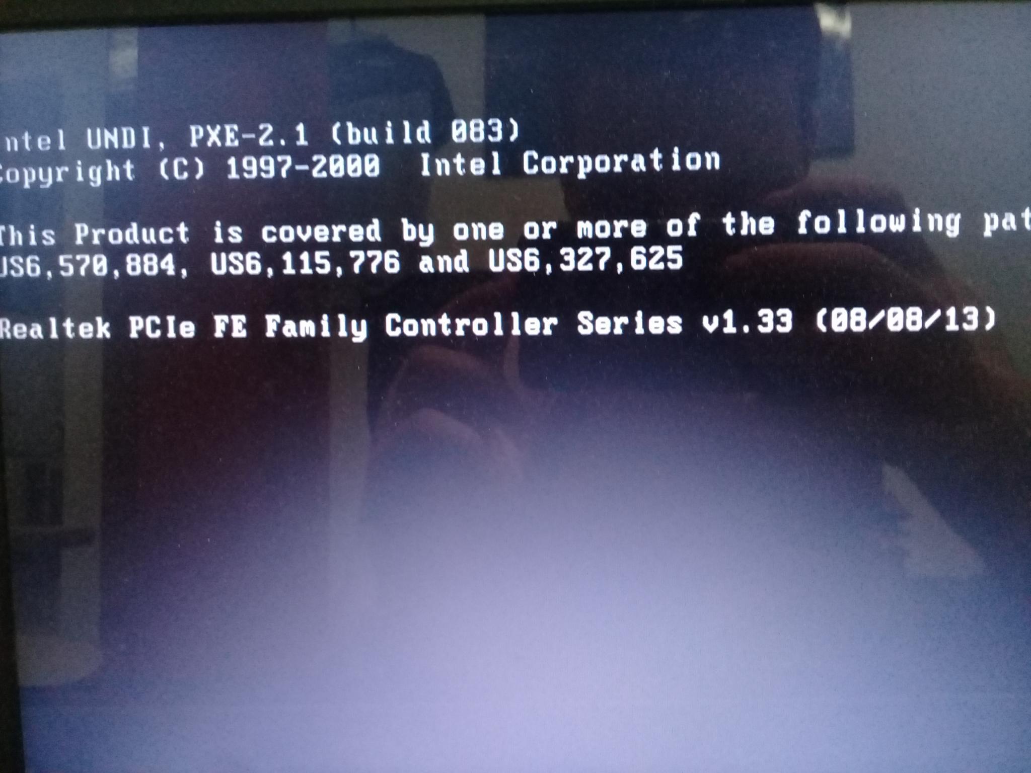

@mick.07 boa noite meu caro, ao invés de usar o pendrive, desta vez coloquei o DVD com o Windows10 e fica aparecendo apenas isto. Qual procedimento correto deveria fazer?
