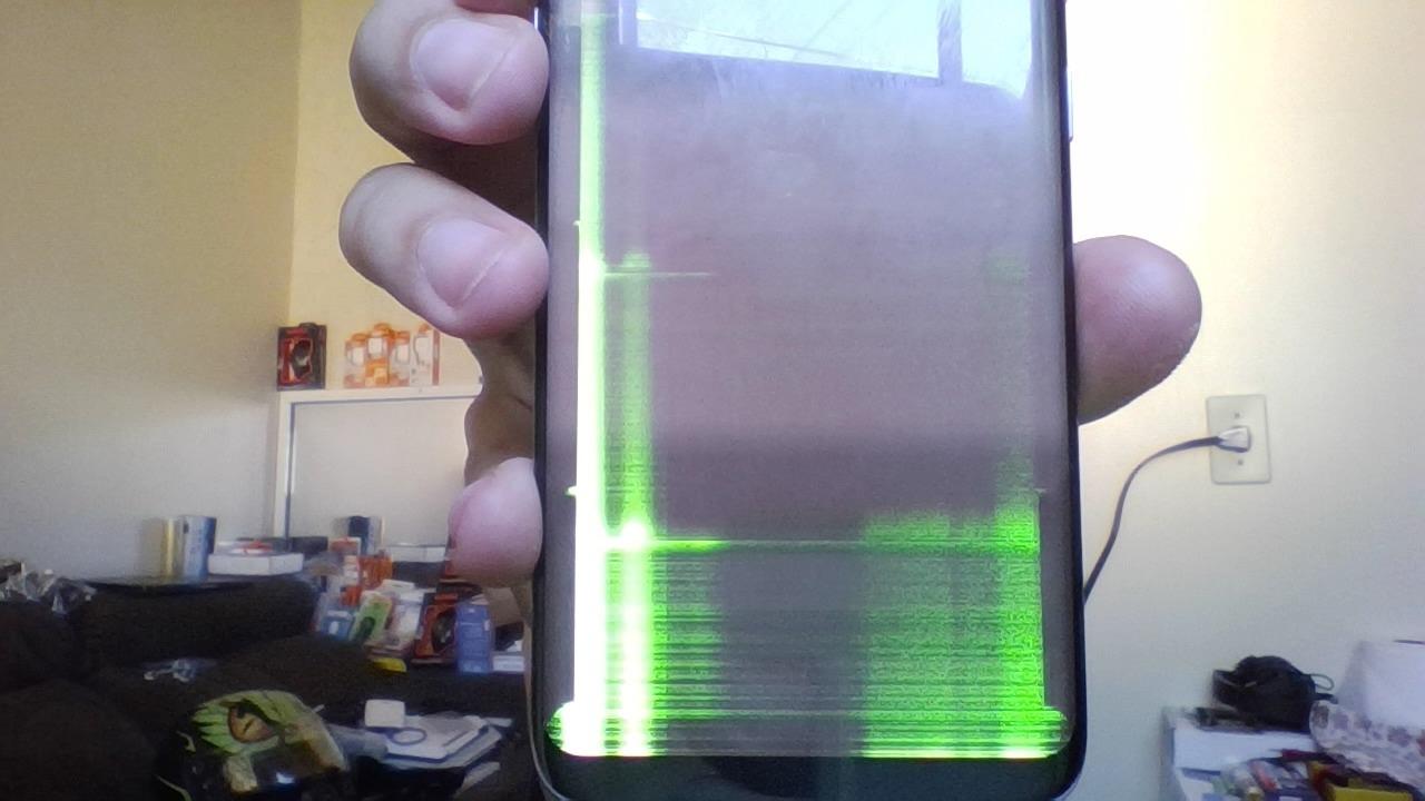

Atualizei meu Galaxy S8 ontem, e quando fui usar o aparelho estava com a tela verde, na boa vontade de usar logo, pois uso para trabalhar, tirei a tampa traseira usando a mini grill com um pano pra não queimar a tampa e depois fui tirando com uma carta de baralho nas bordas, tirei a proteção de plástico, desconectei a bateria e depois o display, pensando ser mal contato. Porém não é, estou com o mesmo problema de tela verde, fiz reclamação no ReclameAqui e consumidor.gov, é uma sacanagem da Samsung, eles que colocaram essa atualização em circulação e devem arcar com custos sim.
