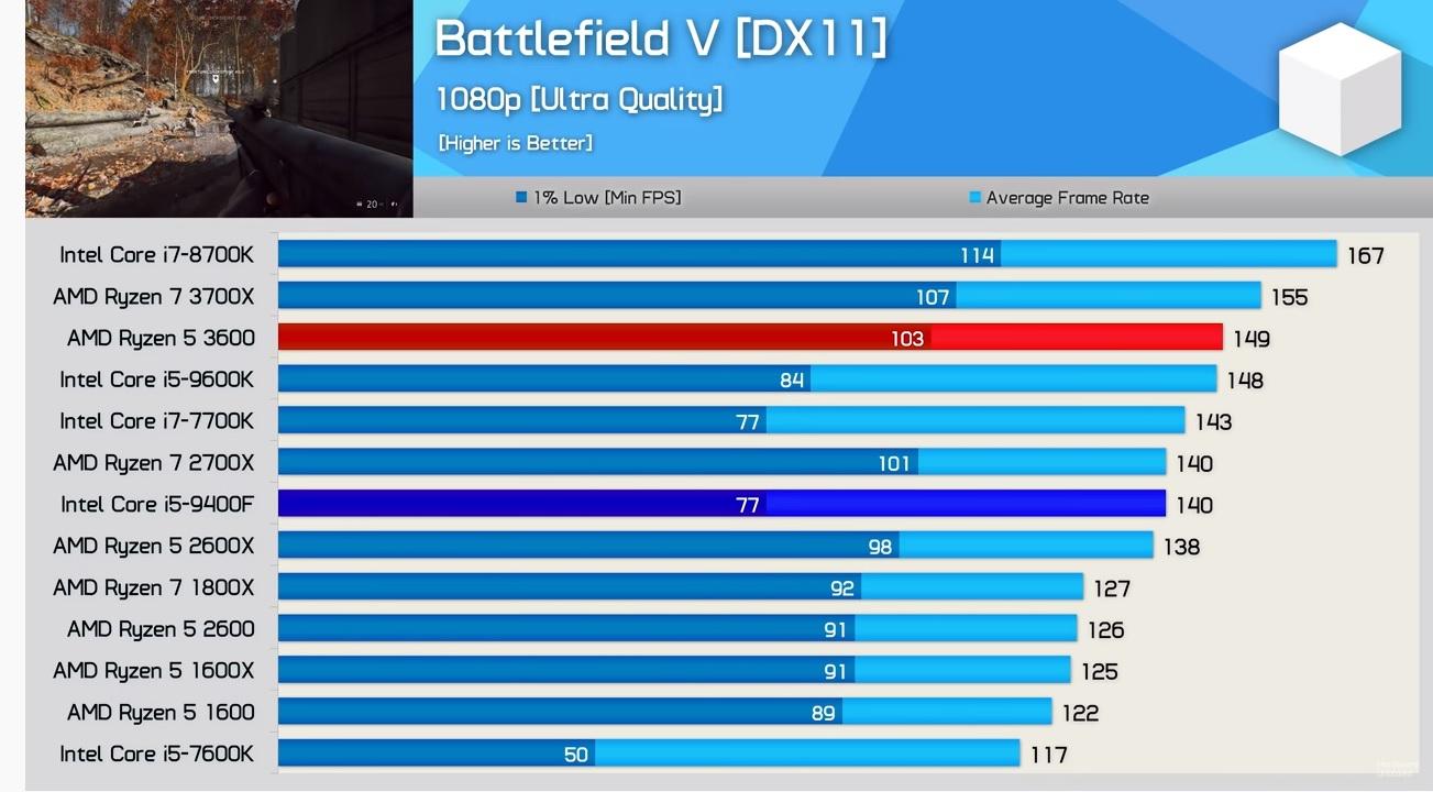

@sieel Se tiver condições vá de 3600 pois existem jogos que estão deixando processadores de 6c/6t com 100% de uso e isso causa alguns engasgos. BFV por exemplo o i5 9400 tem quedas de 140FPS para 77FPS enquanto o R5 3600 sai de 149FPS para 103FPS.
E no futuro os novos jogos farão cada vez mais uso das threads causando mais estresse ainda em processadores com menos núcleos/threads. Mas o i5 9400F de jeito algum é um processador ruim, porém a décima geração já está aí e novamente a intel mudou o soquete e você ficará preso à essa geração.

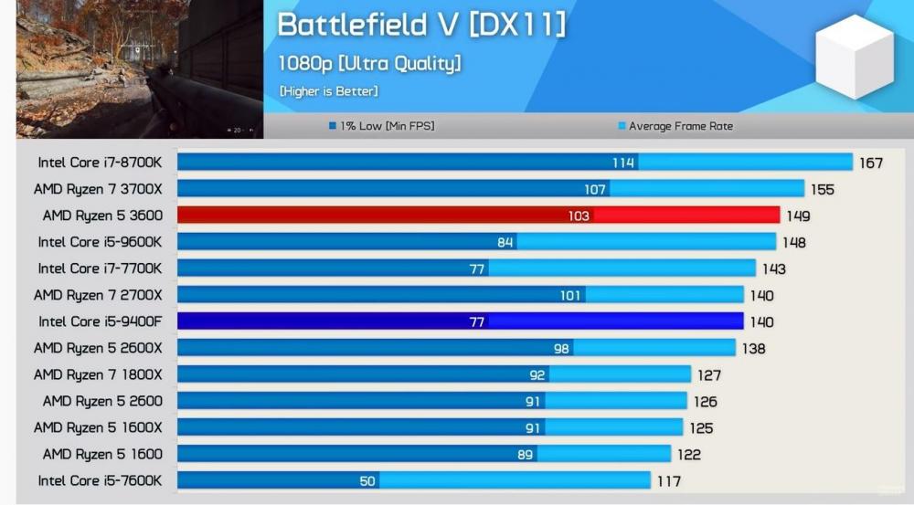

@sieel  Falando apenas em FPS, o Intel leva vantagem sobre os Ryzen em alguns jogos, porém o Ryzen tem mais margem principalmente pra usar outros aplicativos em paralelo.
Em jogos multiplayer não é raro ver os intel atolados em 100% de uso, nesse ponto, mesmo entregando alguns FPS a menos, o Ryzen é uma opção bem melhor.
Pra embasar tudo isso que foi dito, segue teste feito entre os modelos aqui citados (Ryzen 5 1600Af, R5 3600 e i5 9400F.
Abraço
