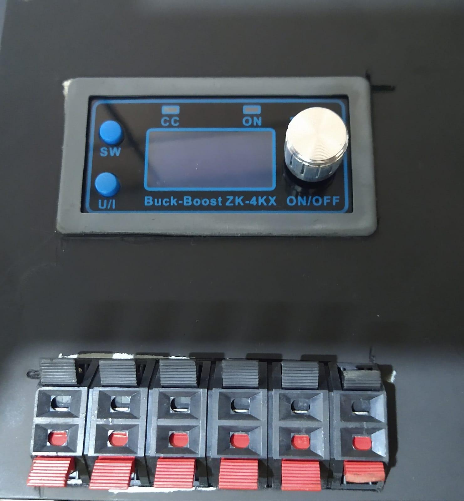

    Gostaria da Ajuda de você´s, caso possível. Bom, sou reparador automotivo, e como tal, para efetuar testes em alguns sensores de veículos, que tem sinal de entrada em 5vDC, (Sensor de Posição Borboleta, Sensores de Posição Pedal Acelerador), em fim, são vários, utilizo uma pequena fonte ATX de microcomputador, nessa fonte tb utilizo um circuito que comprei pronto, para fazer a regulagem de Tensão e Corrente, coisa bem simples. Tenho saídas 5vDC, 12Vdc,  uma saída onde consigo controlar a Tensão e Corrente tb em DC.
   Porém tenho tido a necessidade de efetuar em bancada alguns testes em sensores de deslocamento linear sem contato e com Ímã permanente (PLCD), esses utilizam corrente Alternada para o funcionamento Adequado.
   Enfim, espero não ter sido longo na explicação, mais minha dúvida seria, existe como nesse circuitos dessas fontes ATX eu ter uma tensão 5v ou 12v Alternada ? Tipo retirar essa tensão em algum ponto do circuito antes delas "virarem" DC ?
   Agradeço a atenção de todos, e a ajuda, li os artigos relacionados a testes de fontes para verificar se poderia entendo como fazer mais sinceramente não consegui !!!!

Boa tarde Guilherme, Primeiramente agradeço a reposta e seu tempo. Então os sensores que gostaria de fazer essa medição, funcionam utilizando uma bobina primária, e duas secundárias, sendo o sinal de saída do sensor dados pelo gráfico em anexo, a posição do sensor e dado pela defasagem da Tensão de Entrada pela Tensão de Saída. Possuo um osciloscópio que uso para verificar a saída de sensores dos tipos Sensor de Rotação / Sensor de Fase do Motor, a ideia seria usar ele para capturar as informações da saída do sensor, enfim como leigo acredito que a Frequência, poderia ser ajustada no osciloscópio ??!?!?!?!?!??
@Airtonarl Boa Tarde, Agradeço a atenção, já tinha até pensado nessa solução mencionada, mais é porque gostaria de manter tudo dentro de uma mesma "carcaça", claro que se tiver jeito...... mais se não tiver, aceito tb sua sugestão. Obrigado pela atenção.

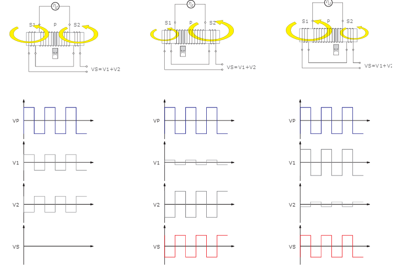

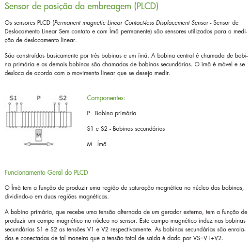

https://www.researchgate.net/figure/Design-model-of-the-Micro-PLCD-sensor_fig1_51873140
mostra uma ilustração simplificada da construção de um sensor PLCD e para download um arquivo PDF com uma explicação bem complicada do funcionamento, não é para “qualquer bico”, pelo menos não para o meu.
sensors-10-08424 (1).pdf
Realmente temos duas bobinas de excitação nos extremos e uma bobina de medição aparentemente maior no centro. Confesso que não entendi o funcionamento, na figura que voce postou temos sinais de ONDA QUADRADA com diversos tipos de amplitude e a única defasagem que se percebe é a de 180 graus, ou seja, alguns sinais estão invertidos. Eu imagino que para testar o tal sensor a primeira coisa seria medir a continuidade ou a resistência elétrica das bobinas com o multímetro. Devem existir vários modelos de sensor, talvez seria interessante fazer aos poucos uma tabela com a resistência normal de cada bobina de diversos modelos. Isso serviria para detectar alterações causadas por curtos entre os enrolamentos das bobinas.
Já o teste mais simples é o mesmo o de continuidade, essas bobinas devem ter uma resistência de no máximo alguns quilo ohms (sem estarem ligadas algum circuito ou o quer que seja), passando disso estão interrompidas.
Medindo vários sensores PLCD novos ou com certeza de estarem funcionando corretamente você vai descobrir a chamada “ordem de grandeza” ou seja, uma faixa normal da resistência elétrica das três bobinas.
Agora realmente as tais bobinas de excitação podem funcionar com algum tipo de corrente alternada, provavelmente fornecida pela central ou pela placa de circuito que aparece anexa no gráfico (se é que não se refere a própria central). Agora é certeza que realmente é 5 volts ou 12 volts? E no caso de usar um transformador comum de 127/220 para 5V será que vai funcionar já que a saída de um transformador é ONDA SENOIDAL e não quadrada? As vezes a onda é fornecida pelo circuito que funciona com 5 ou 12 volts mas através de um resistor que vai limitar a corrente (e consequentemente a tensão) que vai para as bobinas, ligar direto num transformador eventualmente pode fazer elas queimarem. Além disso as bobinas podem ser projetadas para funcionar com uma frequência bem acima dos 60 Hz da rede. Ligue no 60 Hz um transformador (que é uma “bobina metida a besta”) das fontes ATX que como o @Renato.88 explicou funcionam com dezenas de quilohertz e você terá um belíssimo curto circuito.
O certo é usar o osciloscópio que você tem em mãos para “enxergar” e medir o que realmente é fornecido para as diversas bobinas, o tipo de onda, a “amplitude” que seria a diferença da tensão do pico positivo e do pico negativo e também a frequência.
O problema é que eu sei que existem osciloscópios específicos para uso automotivo e vi que as vezes, não sei porque, são até mais caros do que os normais (pelo menos no Mercado Livre), não sei qual a diferença para os de “uso geral” que nós “não automotivos” usamos, já fiquei um tempão navegando na internet e assistindo vídeos para tentar entender o funcionamento dos tais sensores PCLD e não sobrou tempo pra pesquisar sobre osciloscópios automotivos. Talvez o seu até seja um “normal” o que eu acho que facilitaria as coisas.
De qualquer forma três bobinas enroladas no mesmo núcleo são em princípio um transformador. Portanto uma maneira de testar o sensor pode eventualmente ser um pequeno sinal alternado injetado em uma delas que deverá sair pelas outras com uma “amplitude” diferente que pode ser medida de preferência com o osciloscópio, mas eventualmente também com um multímetro.
Se você conseguir fazer as medidas com o seu osciloscópio podemos te ajudar mais, as vezes um simples circuitinho com o famoso CI 555 ou os circuitos que o @albert_emule tem podem resolver seu problema.

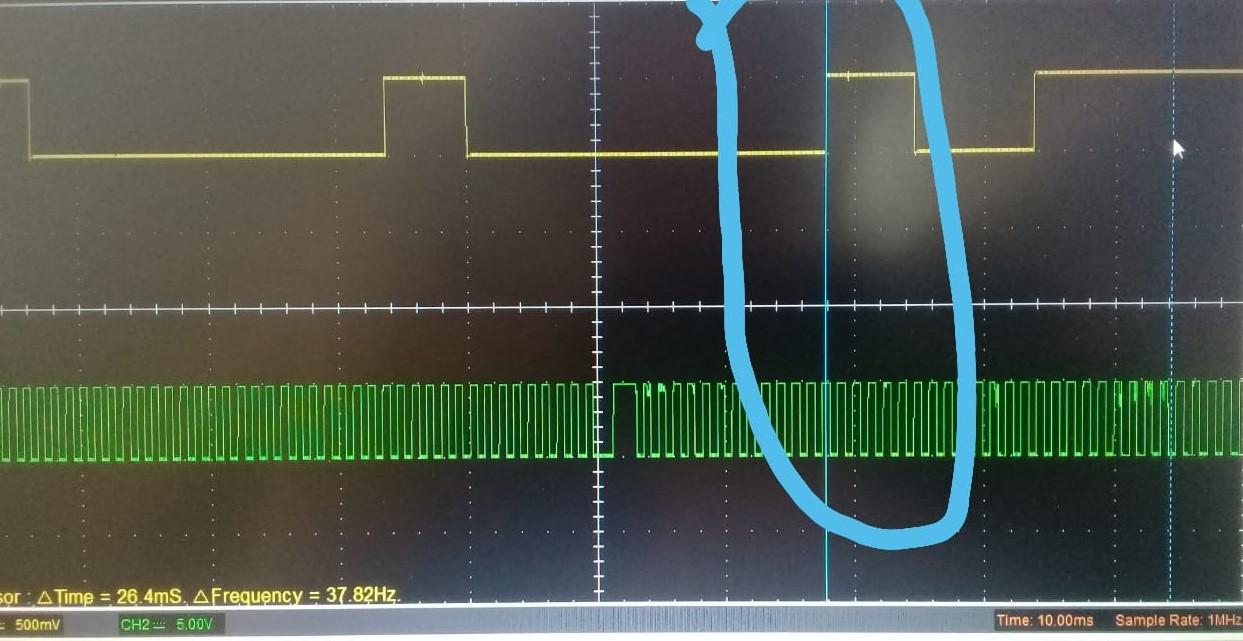

1. Passo - Ligar o osciloscópio no sinal de saída da ECU que vai para o sensor, assim pude identificar a tensão e a frequência e tipo de onda que a ECU envia para o sensor.
2. Passo - Ligar o osciloscópio no sinal de saída do sensor, para efetuar essas leituras tb....

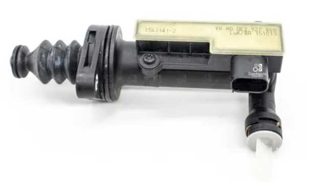

Um exemplo desse sensor, no caso abaixo esse seria o usado no sistema i-motion da vw, mais o principio de funcionamento seria o mesmo.... O que eu gostaria, seria simular a central..... "injetar um sinal" no sensor, efetuar o movimento manualmente digamos assim, e usar meu osciloscópio para verificar o sinal recebido.....
Nesse caso, esse tipo de sensor e utilizado não somente nesses sistemas, um outro exemplo seria um aceleradores eletrônicos alguns modelos etc....

Mais voltando ao assunto inicial do tópico, ao usarmos o osciloscópio basicamente usa para compararmos momentos de sincronismo por exemplo, a frequência, que agora eu entenderia como o número de vezes que um evento ocorre em um determinado tempo, ela, seria sim útil, mais de forma relativa..... relativa no sentido que a frequência desses eventos para nos, varia de acordo com a rotação do veículo.....
A fotos postada abaixo, e um diagnóstico que estava fazendo sobre um gol G7 que após troca de correia ficou "fraco" enfim o canal 1 sensor de fase o canal 2 sensor de rotação, marcado na linha azul, o momento do PMS (Ponto Morto Superior) do Primeiro cilindro...... usamos essa informação para verificarmos se o pistão e as válvulas estão no momento certo !!!!!
