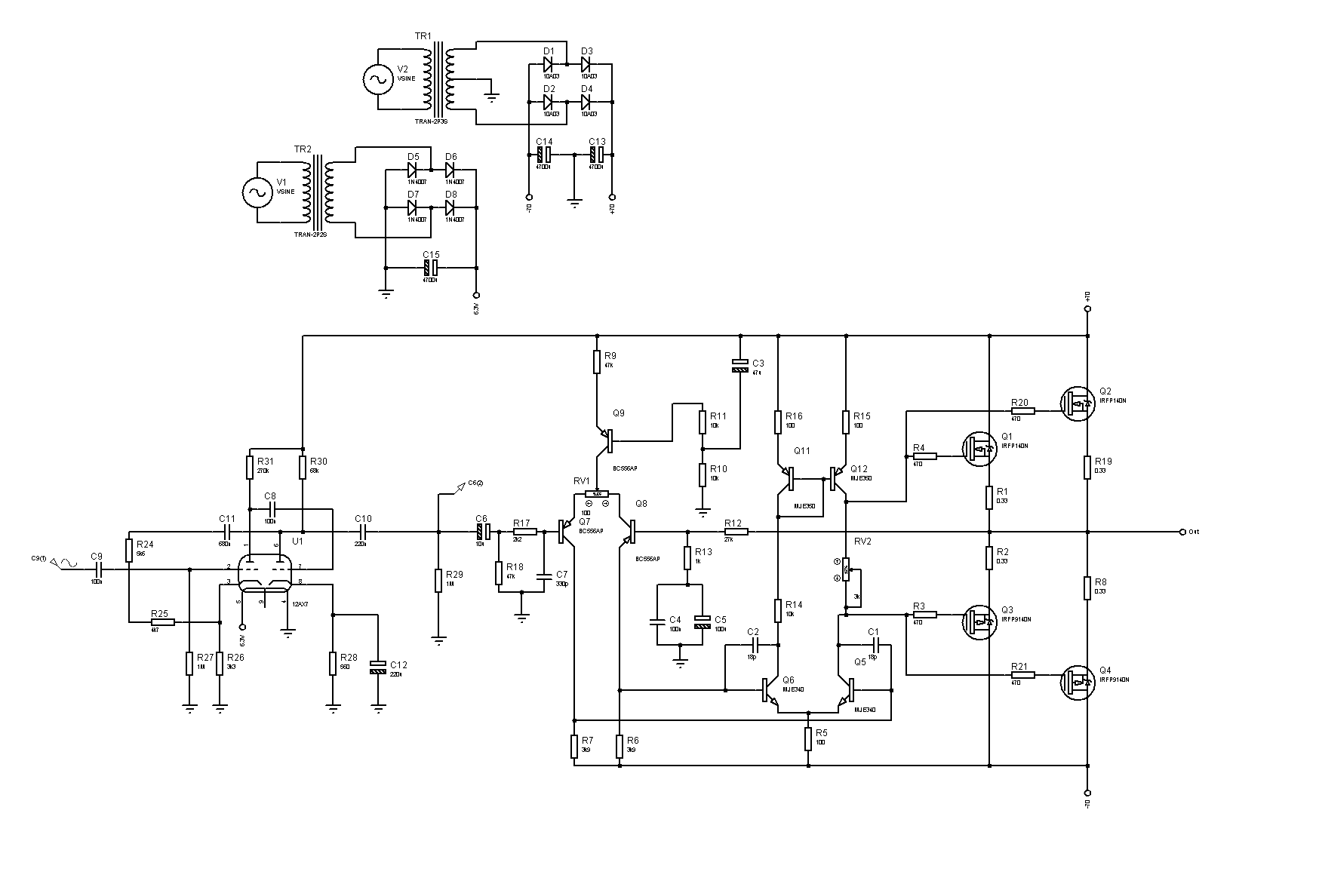

Fala pessoal, sou novo aqui, sou robista em eletronica e curioso por natureza hahaha. ultimamente tenho pensado em fazer um amplificador de guitarra pra eu usar, com até 250W. mas utilizando mosfets na etapa de potencia. então, comecei a mexer, e tentar desenvolver algo. o resultado foi esse circuito. mas, não sei se tem falhas, na simulação tudo correu bem. podem me ajudar ? Com soluçoes e melhorias pra ele ?
na simulação eu tenho cerca de 240W em 4ohm 1khz

@Macgyver30
Há cerca de 51 anos (foi à partir de 1973), eu aprendi válvulas, projetava e testava no laboratório da faculdade.
O tempo passou e hoje posso estar errado.
1 - A polarização das válvulas (corrente de placa) é determinada pela tensão entre catodo e a grade (valor negativo). O my (equivalente ao beta dos transistores) é bem determinado (se ainda me lembro, vale 17) e diferentemente dos transistores, quase não varia. A gente tinha as curvas de polarização das válvulas, projetava e o ganho cravava com as medidas em laboratório. Com a tensão de polarização de grade nula (como está na figura) vai depender de R26. Essa corrente é da ordem de mA. Essa polarização pode estar correta. Acho que a tensão de alimentação é +70V, certo? Pergunto se ela é suficiente, pois costumávamos usar mais de 100v.
Quanto a este estágio não posso acrescentar mais nada.
2 - Com relação ao segundo estágio, a grade não possui polarização cc. É costume se colocar um resistor de valor bem elevado para o terra.
3 - R24 e R25 poderiam ser substituídos pela soma dos dois ou algo próximo.
4 - A associação paralela dos mosfets (na saída), não precisam da resistência de source, basta a de gate. Com transistores é que isso é válido. A variação da corrente é negativa em relação a temperatura.
5 - Finalmente. Aparentemente, o som dos amplificadores valvulados possuíam um som melhor, que os transistorizados, MAS o motivo é outro. Quando o sinal era alto, a ponto de saturar (ou quase) o estágio de saída é que a diferença aparecia. As válvulas não saturavam como os transistores. Com os transistores a tensão varia bruscamente, perto da saturação. Já com as válvulas este fato não ocorre, provocando não uma transição brusca, mas sim uma transição suave, ou seja, UMA DISTORÇÃO MENOR.
...E tem mais. Este efeito, da quase saturação, só costumava a aparecer no último estágio de saída (o que é óbvio). Quase todos os amplificadores valvulados possuíam a classe AB, semelhante aos transistorizados. PORÉM, Como as tensões de alimentação (B+) eram altas, às vezes mais de 300V, implicava em correntes baixas. Os falantes de 8 Ohms como costumavam ser, necessitavam de corrente muito maior, para transferir a potência. POR ISSO, QUASE SEMPRE tinha um transformador para converter a alta tensão e baixa corrente, em baixa tensão e alta corrente. ISSO também podia limitar a tensão distorcida de modo a adoçar as bruscas transições, reduzindo a distorção harmônica (em relação aos amplificadores transistorizados e não de forma absoluta) a de intermodulação.
Do que eu expus, como diria o @.if, eu:
1 - Acredito que não haja necessidade de usar válvulas como pré-amplificador, já que o sinal é baixo nesta etapa e não vai distorcer.
2 - Para se usar válvulas e ter aquele efeito mencionado, elas teriam que se encontrar na saída e quase que forçosamente, seria necessário um trafo de saída.
3 - O hummm, mencionado pelo @.if  era proveniente do baixo valor dos eletrolíticos na etapa retificadora, ou envelhecidos com o uso. Outro fator importante era a alimentação dos filamentos das válvulas, geralmente com a frequência da rede. Isso era considerado um problema nos amplificadores. Os fios tinham que ser o mais curtos possível, trançados e longe dos fios de sinal, principalmente devido aos resistores de grade de 1M Ohm, comum nas entradas das válvulas.
Em tempo:
1 - Havia um ou outro amplificador sem trafo de saída. Seriam diversas válvulas em paralelo, para aumentar a corrente.
2 - Em 1974, um colega me apresentou um amplificador queimado. Se não me engano era um Ipame. Ele tinha os três componentes magnéticos: Um trafo de força na rede, que produzia os 6,3 volts para os filamentos e uma alta tensão para ser retificada e filtrada, para alimentar as placas das válvulas. Tinha um choque (indutor) para reduzir o ripple da alta tensão retificada. Possuía também, um trafo de saída. Cada componente desses pesava mais de um quilo. Eu usei as válvulas 12AX7, 12AU7 na etapa de baixa potência e dois EL-34, com grade (ou placa?) de ouro. Foi o meu primeiro projeto valvulado mais sério.
Espero não ter te desestimulado com minhas colocações. Para potências altas, hoje se costuma usar amplificadores de áudio classe D.
MOR_AL

Muito obrigado, gostei da sua resposta, muito bem explicada! Eu já fiz um valvulado também, mas para o meu uso, ele é fraco. Ele tem uma 6n2p no pré e uma el84 no power. Foi divertido fazer!
1 - Sim, a tensão, eu iria aproveitar da alimentação positiva do amp. Cheguei a pensar em alimentar a válvula com tensão simétrica também, para tentar aumentar um pouco a tensão circulando nela, mas ainda não descobri como fazer isso e nem sei se é possível, hahahaha.
5 - Sim, o som é uma maravilha, sem contar que me traz uma sensação de que ele dá mais volume. Então, em relação à válvula no pré, eu realmente faria pouco uso disso, seria mais um recurso, já que a ideia seria ignorar o pré e usar apenas a etapa de potência, visto que já tenho um alto nível de sinal saindo da pedaleira. Eu coloquei mais por recurso, para caso eu não goste do som, ter com o que experimentar. Assim como eu posso, além do pré valvulado, por opções de entrada, também com um opamp da vida, sem problemas. Mas eu sou um pouco chato em questão de timbrar o meu instrumento, então, quanto mais opções eu tiver para chegar no som que eu gosto, melhor. Uma coisa também que vale ressaltar é que existem muitos pedais de pré valvulados e tal, o que me criou a dúvida, porque se não faz tanta diferença, qual seria a função desses pedais, ou até mesmo amplificadores híbridos, que são bastante vendidos? Tem o da Joyo, por exemplo, os mini heads. Fiquei bem curioso em relação a isso.
aaaaaah e esse amp vai tocar 4 falantes de 12" em 4 e 8ohm

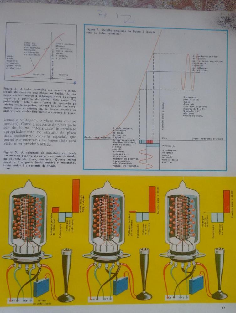

Desculpa amigo caro autor. Tens razão sim. Agradeço a obs.. ajuda a gente a revisar o que nos é importante, ok?
Ia editar mas preferi incorporar as capturas... penso não ser totalmente off topic...
Pra concluir com estilo,, cheguei a gostar de você lá nos 1985's. Mas o da atualidade, tentei mas não consigo assistir nem um episódio.
De novo, perdão, obrigado e boa sorte
