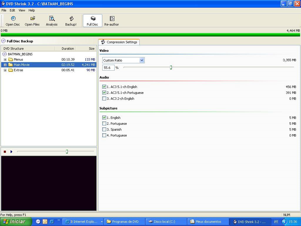

Imagine um filme como Batman begins:
E olha que eu coloquei EXTRAS em 49.5% (o mínimo obtido)
MENU 29.7%
Mas com 55.6% o filme vai ficar um "KK" como diz Gaivota.
Alguém já gravou esse filme com o Shrink e gostou do resultado?
Nesse caso o trabalho se torna necessário não é Aamirati, ou RB na cabeça B)

O único audio que eu não deixei de fora foi o principal: inglês e portugues, mostrei na foto. também nunca soube se era possivel reduzir o extra retirando o making off já q tá lá junto com o Extra e conseguir reproduzir no DVD de mesa sem dar pau. Eu nunca fiz back-up no modo Re-author dessa forma, será q o filme não vai perder algum arquivo importante durante a gravação e ter problemas durante a reprodução?
E detalhe que hoje tô com preguiça de fazer menu no DVD-lab pois se tivesse tempo eu faria e só ficaria com o MAIN..
Se eu gravasse em Re-author e colocasse apenas o Main com o menu na frente rodando sem função pra nada eu teria um resultado satisfatorio gaivota?
Eu só não entendo porque deixei o DVD quase todo pelado só com o menu lá na frente de enfeite e só consegui 58.6%, ainda tá muito ruim! desse jeito Gaivota vai vou ter um fim de semana "RB Begins"

você sabe que não pode remover os extras, pode apenas substituir os extras por uma imagem fixa ou por alguns frames, mas ai melhor imagem fixa. O Extra justamente não é retirado para não quebrar a estrutura do DVD, então existem programas que eu não conheço que editam menu, extras, mas ai é muito trabalho. é o que o Amirati se referia
Bom você é exigente e mesmo que 58 fique razoável e fica você talvez não goste e eu não consigo entender toda ess pixelização que você fala que aparece no teu produto do shirink, mas eu acho 58% razoável para filme...Para show não seria
Mas esse é um filme de muita ação no final, mas no shrink você perde só ums 2 horas no maximo então tente se não gostar vai pro rebuider, mas talvez você tenha que compactar para uns 90 com o Shrink antes.....
Sim, mas tirei os EXTRA e MENU... ficou beleza...
você deve utilizar o RE-AUTHOR apenas para ficar com o MAIN... (a culpa disso é do japonês... se ele não tivesse dado a liberdade de adicionar o MENU e EXTRA também, nada disso teria acontecido)... se você quiser algo mais, então trabalhe em FULL DISK...
Em FD você pode compactar mais o MENU e EXTRA em custon ratio... você pode substituir o EXTRA por uma imagem fixa, que poderá ser o exemplo que tem no shrink, ou outra qualquer... você poderá ainda fazer uma tela em preto... assim os megabytes serão poucos...
Se você substituir o EXTRA por uma tela preta, você poderá editar o MENU e remover as chamadas (botões) para o EXTRA... você pode também editar o IFO e remover todo o EXTRA, inclusive a tela preta, alterando o MENU também...
Enfim, com o Shrink + IFO EDIT + MENU EDIT você poderá reautorar o filme inteiro... para que rebuilder ???

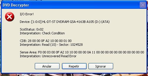

oi venho novamente com uma duvida estou ripando meu segundo dvd (comecei graças a este tutorial muito bem feito por sinal) que é do Batman begins, enquanto estava quebrando as travas com o dvd decrypter aparaceu uma mensagem (tá ai embaxo).
O que eu faço, ignoro,anulo, repetir(já tentei e deu o mesmo problema), ou outra coisa que eu não sei ? significa que ele encontrou uma trava que não pode ser quebrada ?
fiquei em duvida do que fazer, e na caixa do dvd esta escrito: "Este dvd é protegido contra cópias" posso confiar ? :unsure:
tai a imagem do erro que deu
e mais uma pergunta eu posso ferrar o dvd com algum problema que dá durante a ripagem ?

Existem travas de CSS que nem o decrypter consegue quebrar de primeira... quando isso acontecer, cancele e delete o que já foi ripado para o HD, abra o DVD com o WIN DVD ou POWER DVD, avance por todos os capítulos e EXTRA (não precisa ficar rodando o capítulo... 1 segundo é suficiente), encerre o WIN DVD, abra o Decrypter e ripe normalmente, SEM REMOVER A MÍDIA do drive...
Note que esse erro ocorre também em mída original arranhada e suja... não sendo isso, utilize o procedimento acima...
Se o DVD que deu essa falha for cópia, então nada disso vai funcionar... é problema de mídia ou má gravação...
Não vai ferrar nada...
