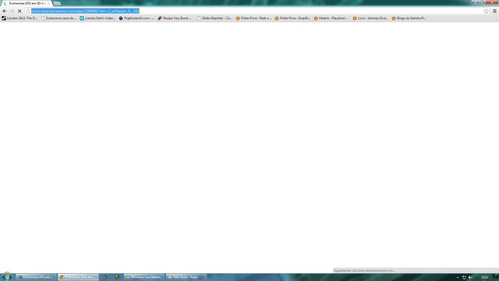

Estou com um problema no Steam. Vejam:
Quando acesso, do meu pc particular, o endereço http://store.steampowered.com/ o acesso ocorre normalmente. Porém, quando clico pra ver qualquer jogo do catálogo o link nao entra. Fica a tela branca, aguardando resposta, como pode ser visto na imagem em anexo. Esse problema ocorre tanto no Chrome quanto no IE.
Em outros computadores consigo acessar normalmente.
Alguem tem ideia do que pode estar acontecendo?
Muito obrigado!
Boa tarde/noite, amigos!
Alguem poderia me dar uma ajuda? Consigo acessar de qualquer outro lugar, menos do meu pc.

Galera... pra quem está tendo problema com a lerdeza em navegar na STORE do STEAM:
Os DNS padrão da GVT estão com algum problema em acessar os servidores do STEAM, os sintomas são que você abre o STEAM e joga os jogos normal, também faz downloads de jogos normal. Mas ao tentar navegar na STORE ou na Community vai ter fortes dores de cabeça esperando carregar as páginas, e muitas vezes vai travar o programa.
Pra resolver isso é fácil.
Abra as configurações do seu adaptador de rede:
Windows 7:
1. Central de rede e compartilhamento > Alterar configurações do Adaptador
2. botão direito no adaptador > propriedades
3. dois cliques em protocolo TCP/IP versão 4
4. insira os seguintes endereços no campo para DNS
DNS primario: 8.8.8.8
DNS secundario: 8.8.4.4
pronto!
São os DNS públicos do Google. E resolve o problema para quem usa o DNS padrão da GVT, que por alguma razão misteriosa não estão se comunicando direito com os servidores do STEAM.
E não adianta reclamar na GVT porque você só vai perder tempo.
Bom, fica a dica.
PS: pode funcionar para outra operadoras de banda larga, não só a GVT. Pois assim como os DNS's da GVT estão bugados, podem ter outros.

Caramba eu tinha reclamado justamente isso num post acima....valeu mesmo vou tentar quando chegar em casa. Tava ruim de navegar !!!!!:D

a dica é boa mesmo. estava passando por esse mesmo problema na hora de procurar na loja e nada de abrir a página.
valeu
