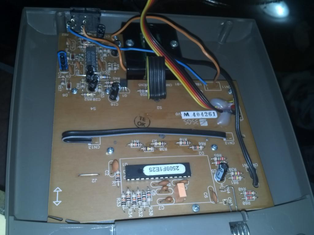

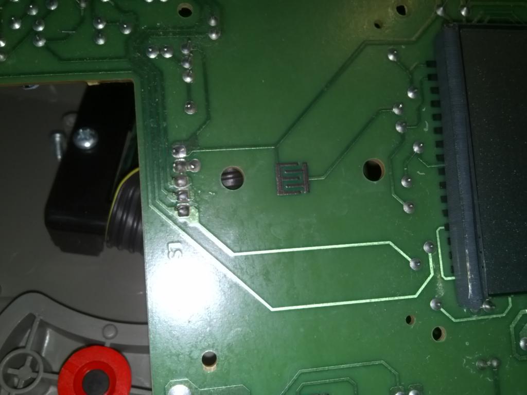

Amigo fiz a limpeza com alcool e vou testar, anexei 3 fotos da placa, dá uma olhada e veja se esta muito ruim...
Parece normal. Agora, antes de montar, liga a esteira e observe se a velocidade aumenta sózinha, resumindo, se continua dando defeito. Tomando o máximo de cuidado p/ não piorar.
