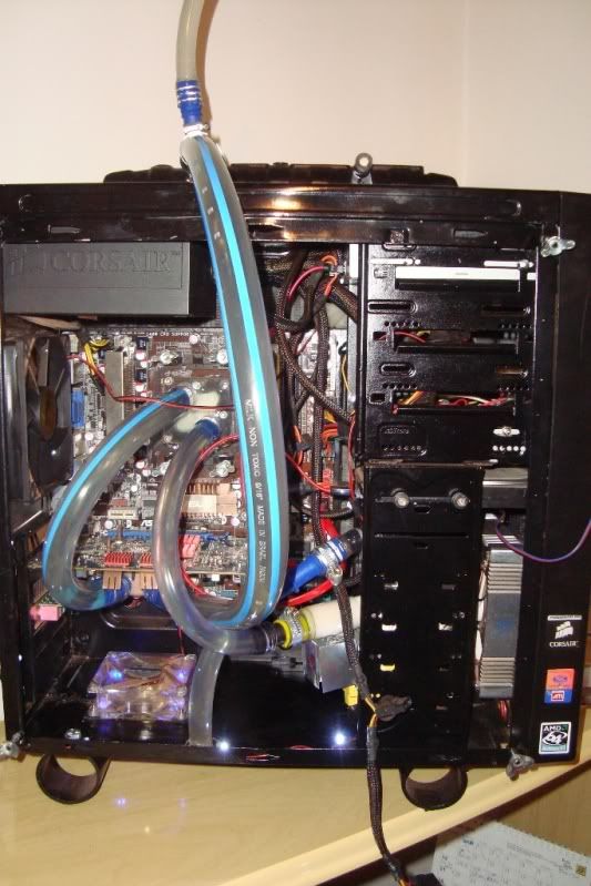

Primeiramente obrigado pela resposta rapida, quanto ao case acabei de fechar a compra do corsair 700D ele pode acomodar o rad 240mm na parte de baixo, me falaram que o kitaguenta os dois mas todos noa deram total certeza, mas o que pega é que vou importar e por via das duvidas acho que vou comprar o radiador de 240mm, pois se eu ver que o processador ou a vga está sendo prejudicada por causa da temperatura, poderia colocar ele no loop e deixar o segundo radiador para resfriar algum dos dois que estiver recebendo o liquido aquecido, e no futuro ainda posso pensar em blocar a motherboard pois a mesma nao dissipa muito calor.
Eu tenho o 800D no meu projeto Biohazard que esta na minha assinatura, talvez seja de utilidade para voce ja que os cases sao muito parecidos de uma olhada.
Nele eu tenho um radiador duplo na parte de baixo, mas necessita de certa modificacoes para isso. Os loops estão separados mas nada impede de voce fazer eles continuos.
Nesse caso como voce vai importar talvez a compra dos componentes separadamente te de um desempenho superior com um preco praticamente igual, pense no assunto valeu.

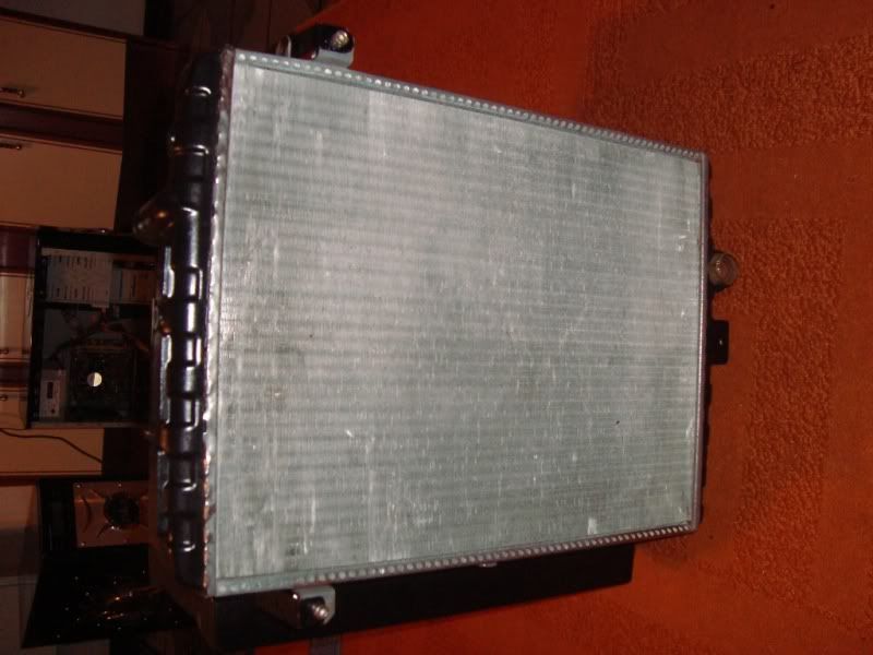

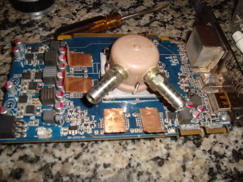

é o seguinte pessoal, to com um wc caseiro aqui rodando no cpu e vga, configuração da assinatura @3.9ghz o x2 e 980mhz a vga, so qeu as temperaturas andam meio estranhas, o cpu a 47c e a vga a 60c, lembrando que uso cpu e ai a vga no loop, essa diferença é normal?ou ta havendo deficiencia na troca termica da vga?
os dois blocks sao muito simples, apenas uma chapa de 3mm de aluminio, uso com mangueiras de 1/2', bomba de tanquinho com2,5mt de coluna e 2300lt/h, num radiador de gol ap sem fans.
