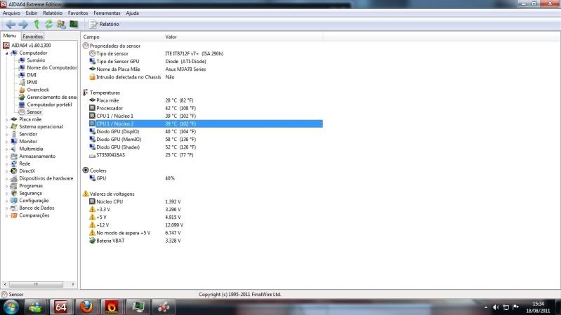

bom, fiz tudo como pediram no post, e baixei o furmark,e botei roda com a 5750@ 870/1390mhz, e o x2 550 @ 3.9ghz com 1.4 de vcore, rodei por algumas horas a uma temperatura ambiente de 23°c, e no furmark habilitei ainda a opção extreme burn-in.
vai ai o print das temperaturas durante o teste:
antes do teste fiz um limpeza no wc, lapidei a base de aluminio da vga, e desta vez montei ele fixado a vga usando 4 molas, junto dos parafusos, so que nao sao muito fortes, mas ainda esssa semana pretendo troca-las por molas com mais pressao.
e o que acham?
valeu!

Opa Pe-Grande se voce rodou o Furmark por 2 horas e a temperatura estabilizou em 40C esta no meu ponto de vista muito bom, agora 'e checar esses picos que pode ser um problema no sensor devido a utilizacao do computador por longo periodo.
Hi Lucas, a temperatura na agua da sua VGA deve cair pela metado do que esta hoje.
